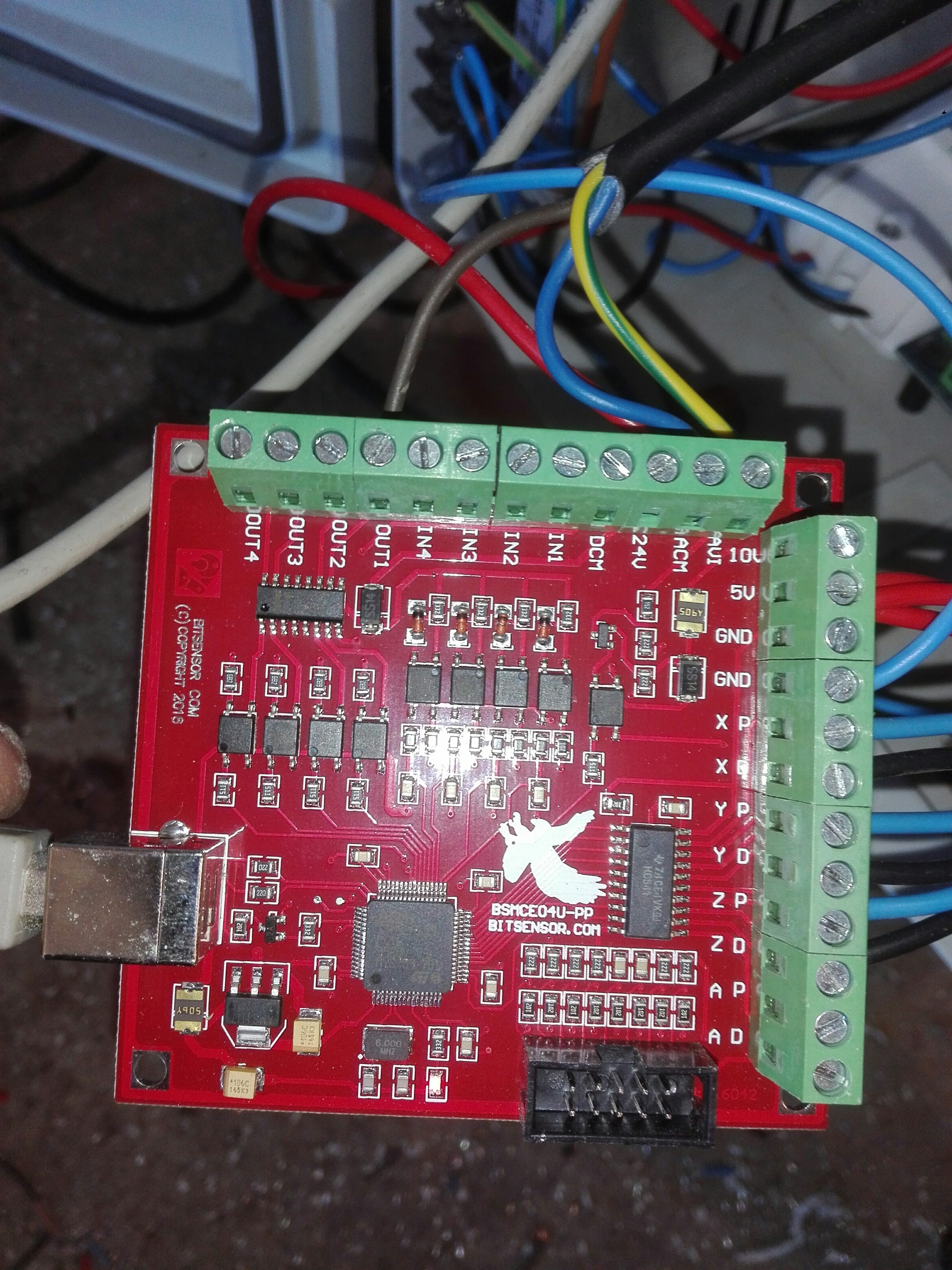

Probowałem i zadnej reakcji
Dodane 9 minuty 38 sekundy:
A to może byc przyczyną?
Te zaznaczone jest wolne nie podłączone wogle?

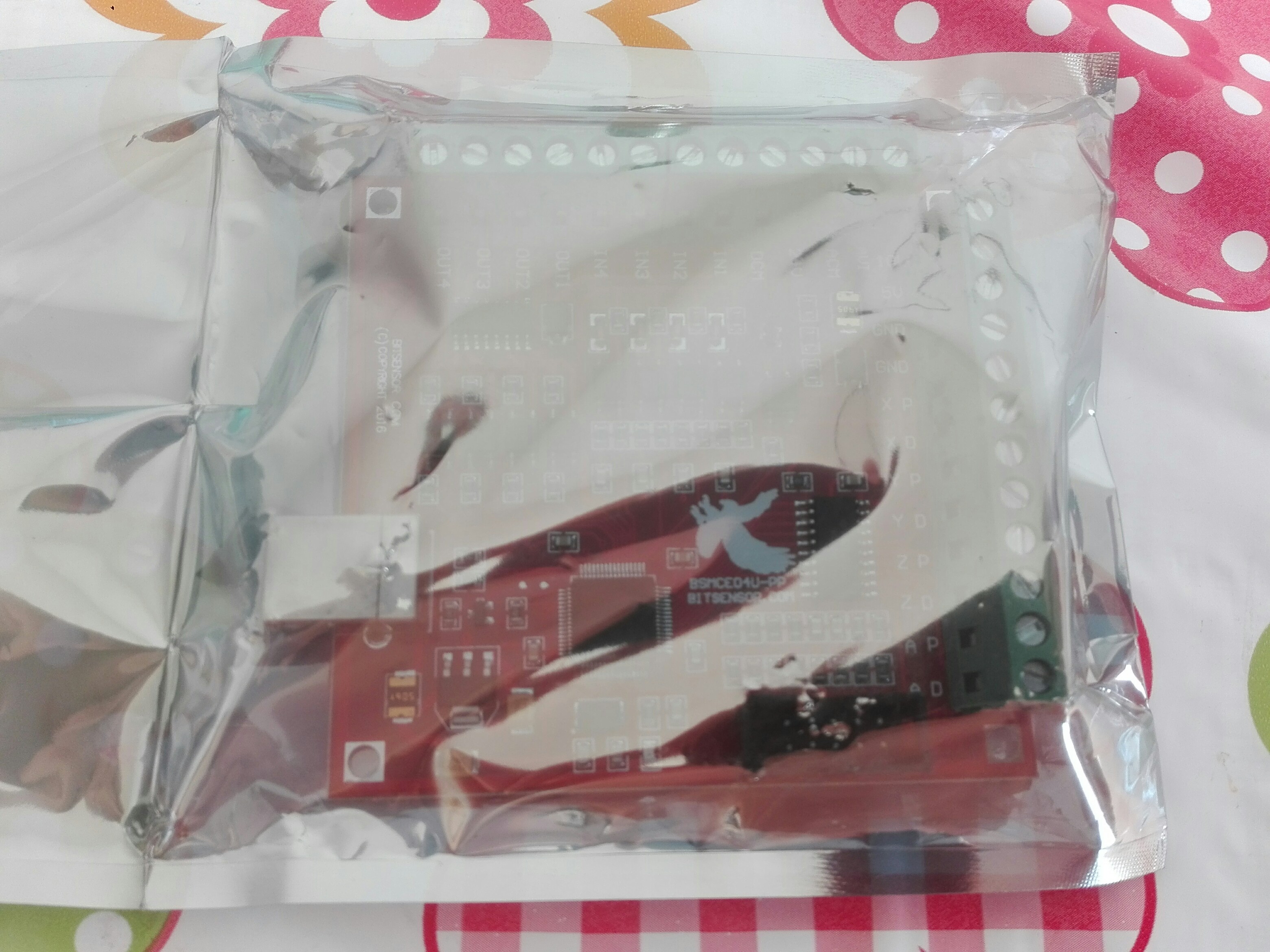

Mam jeszcze cos takiego
Płyta leżała i czekała na 2 maszynę
Moze tu to jakos sprawniej pojdzie.
Mam nadzieje ze sterowniki przypasują i tylko podmiankę zrobię

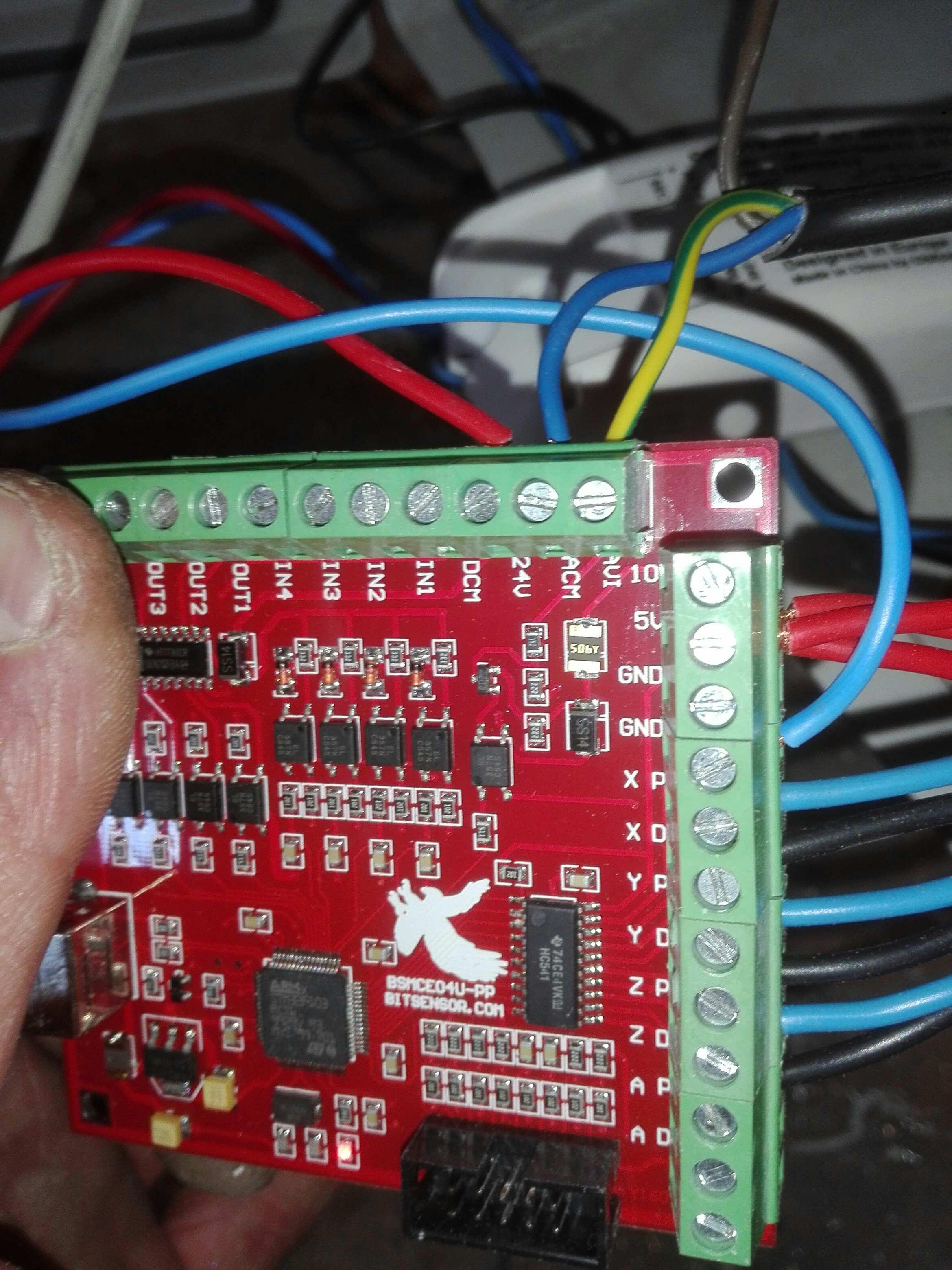

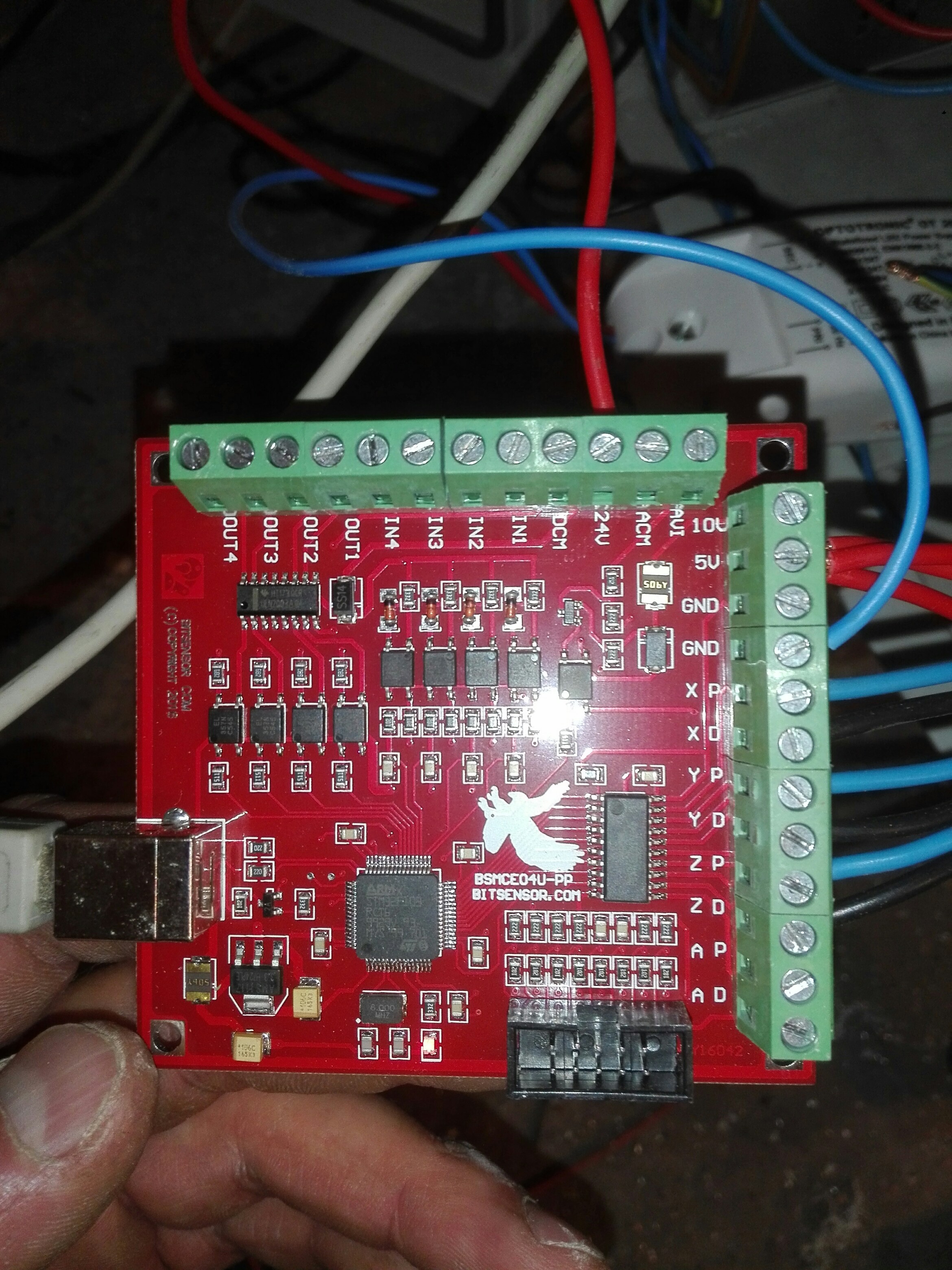

Re: Wrzeciono 2,2kw podłaczenie do płytki sterującej

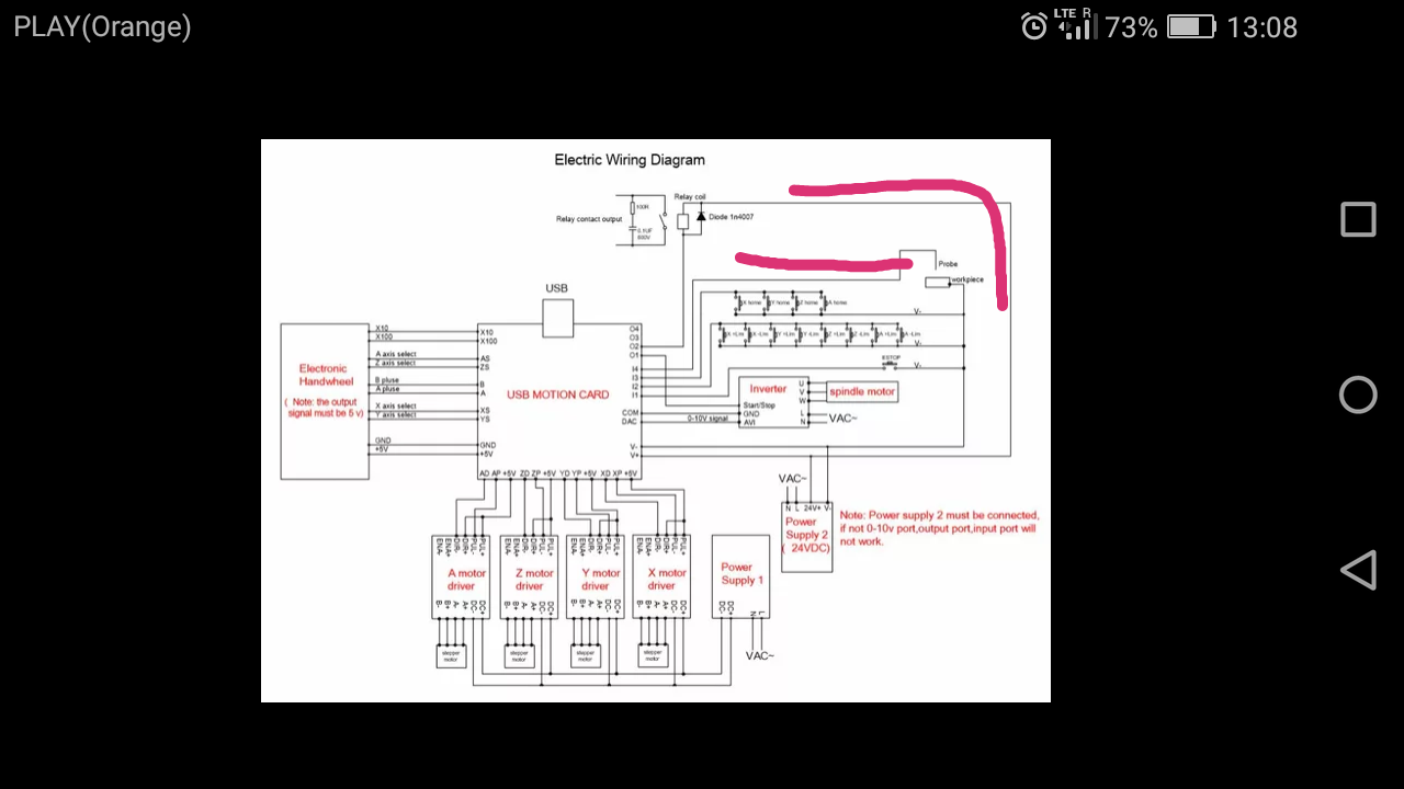

pokaż lepsze zdjęcie jak to podłączasz?
bo na pewno nie tak jak na schemacie:
albo jestem ślepy albo masę od zasilacza masz bezprzewodowo.
ps.
kup coś normalnego z instrukcja podłączenia albo zacznij szukać schematów a nie podłączaj na pałę.
ps.

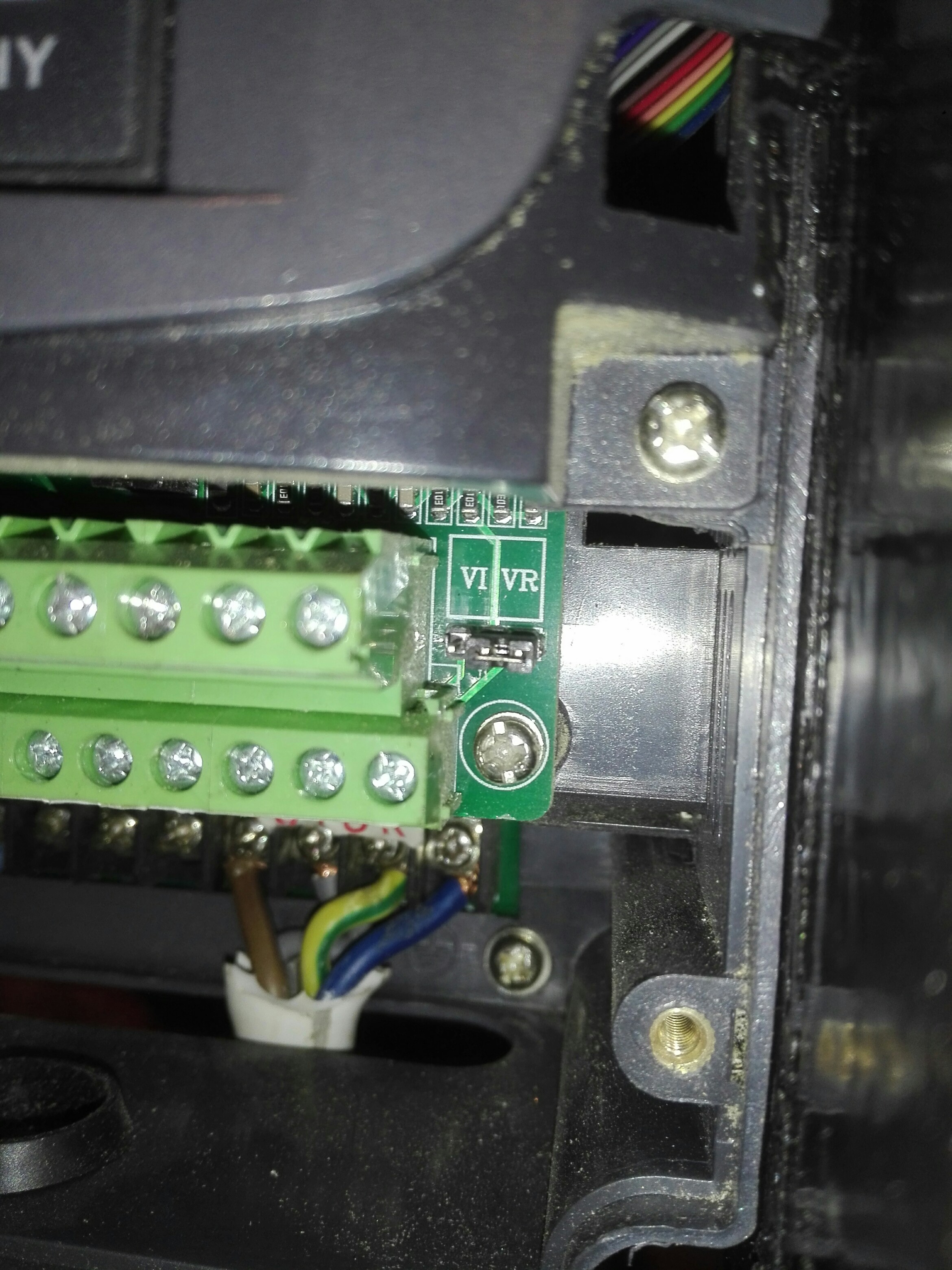

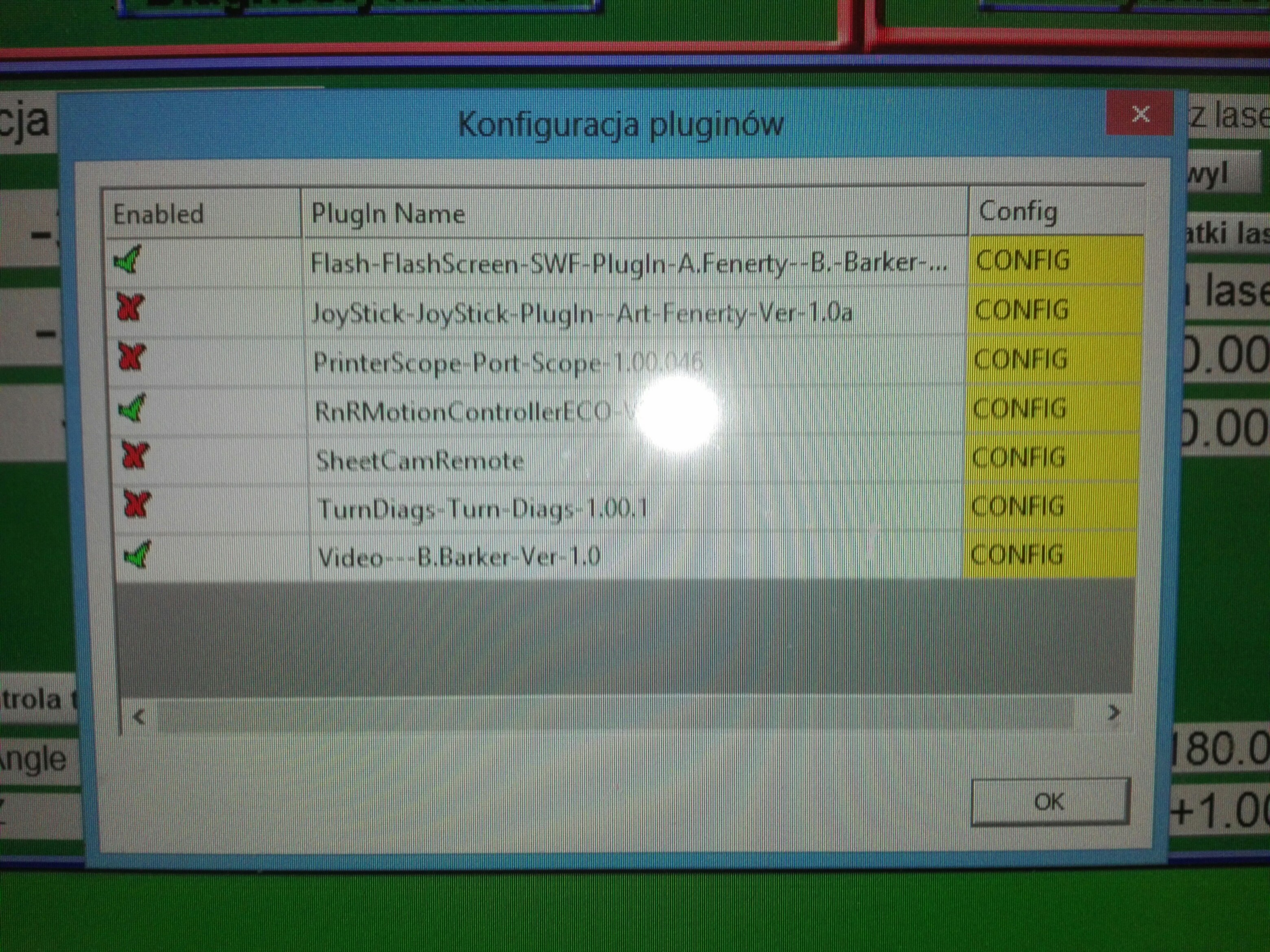

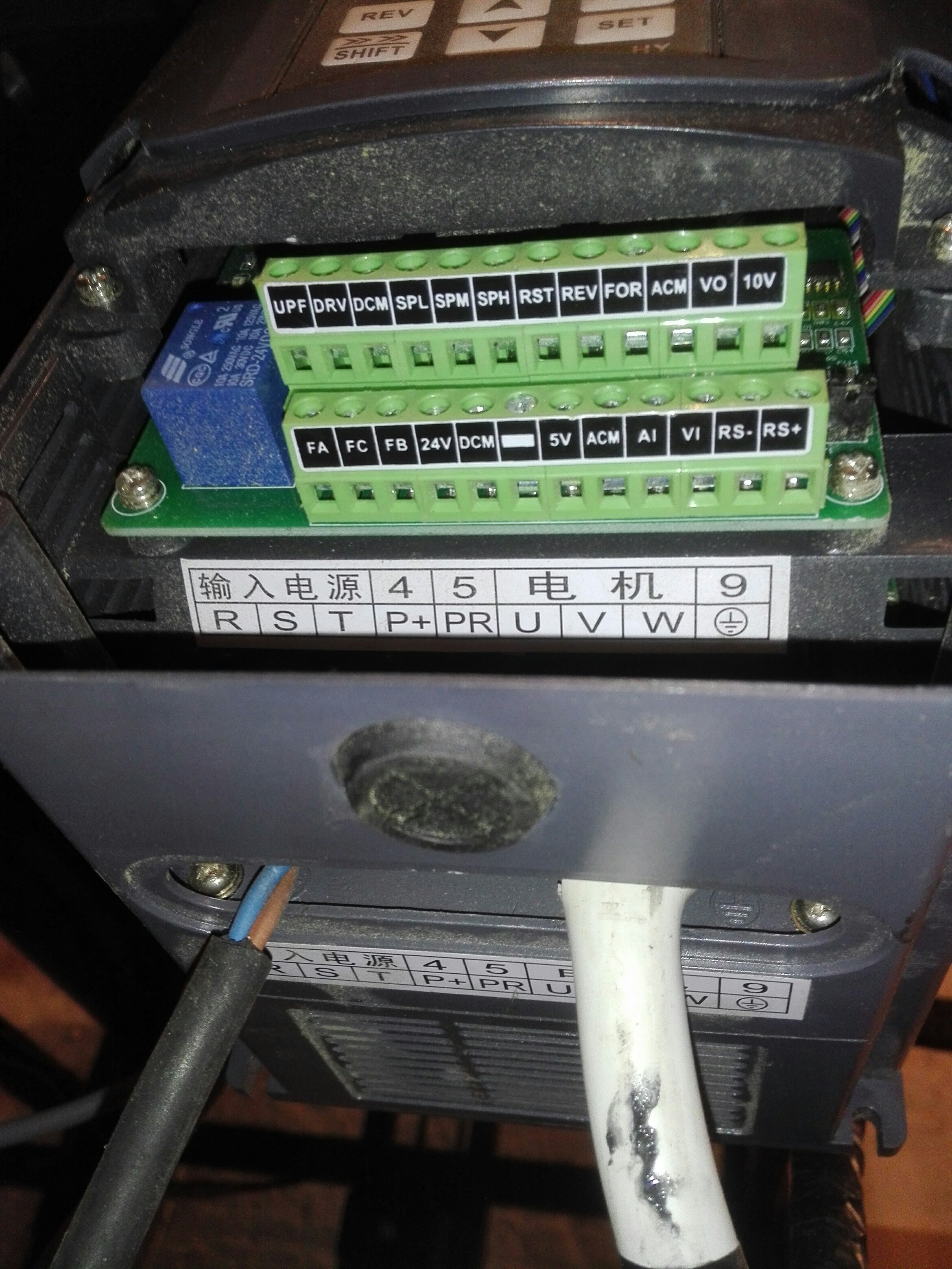

Witam. Postaram się Ci pomóc przynajmniej w kwestii podłączenia falownika.
Najpierw odpowiedz mi na pytania.
1.Jaki masz falownik ( z potencjometrem do regulacji obrotów czy bez)
2.Czy masz instrukcję obsługi (manual) do falownika.
3. Zrób zdjęcie listwy przyłączeniowej sygnałowej a szczególnie miejsca obok listwy z prawej strony ( czy są tam 3 piny ze zworką i oznaczenia chyba " VI " i " VR".
4.Czy zainstalowałeś oprogramowanie do płytki (sterowniki) jako plugin do Macha i czy dobrze skonfigurowałeś.
Na razie tyle. Proszę o odpowiedzi.

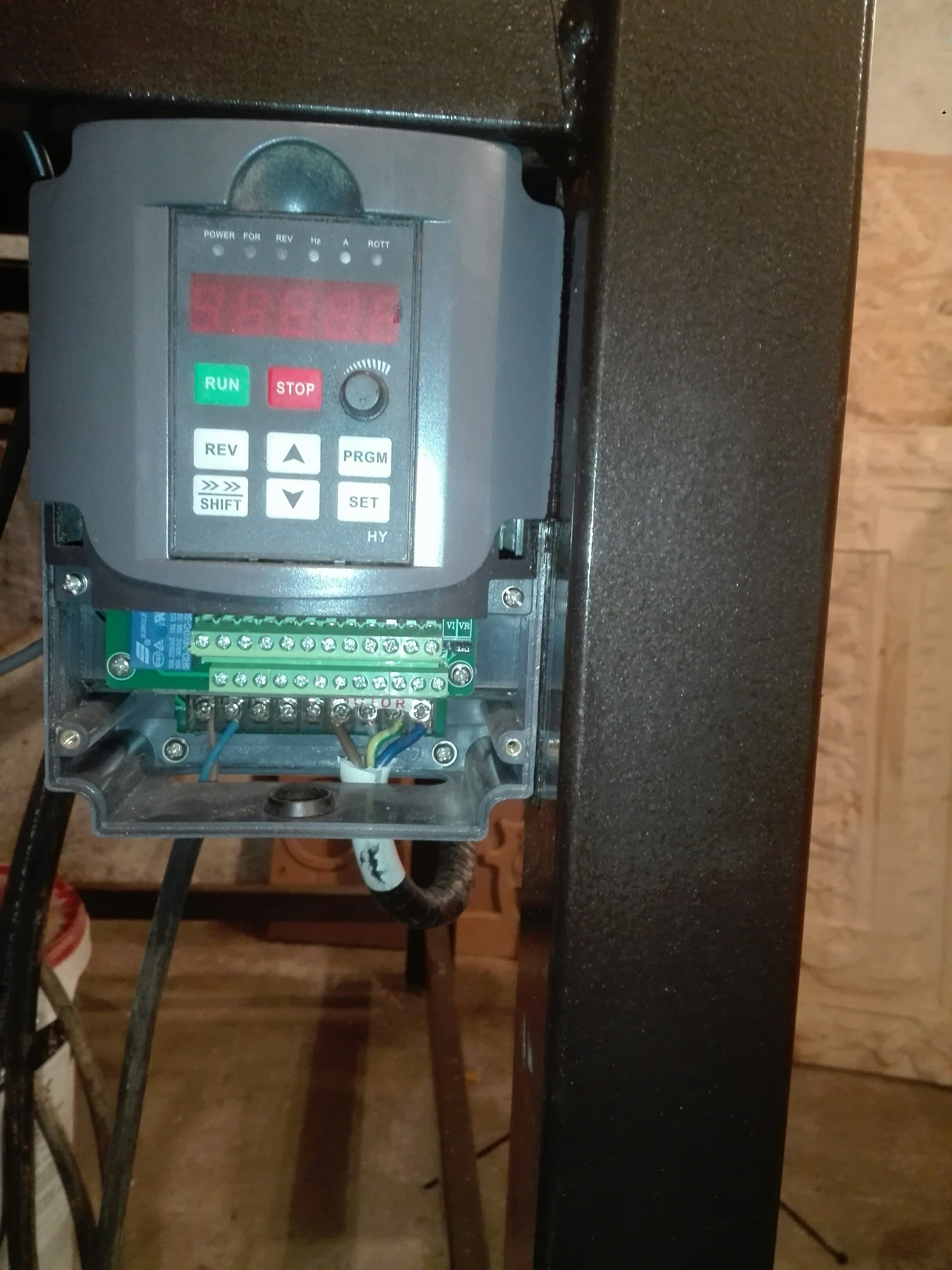

Dziękuję
Rozlaczyłem juz wszystko
Za chwilę bede w garazu to wysle zdjecia
Masa od zasilacza była opdłaczona pod gnd
A falownik ma zworkę którą przestawiałem z vr na vi
Bardzo dziękuję za zainteresowanie
Dodane 14 minuty 17 sekundy:
Dodane 4 minuty 6 sekundy:
Niestety instrukcji nie mam
Sterownik instalowałem, maszyna działa frezuje bez problemu.
Nie mozna tylko podlaczyc falownika,estopu i krańcowek
Dodane 4 minuty 18 sekundy:

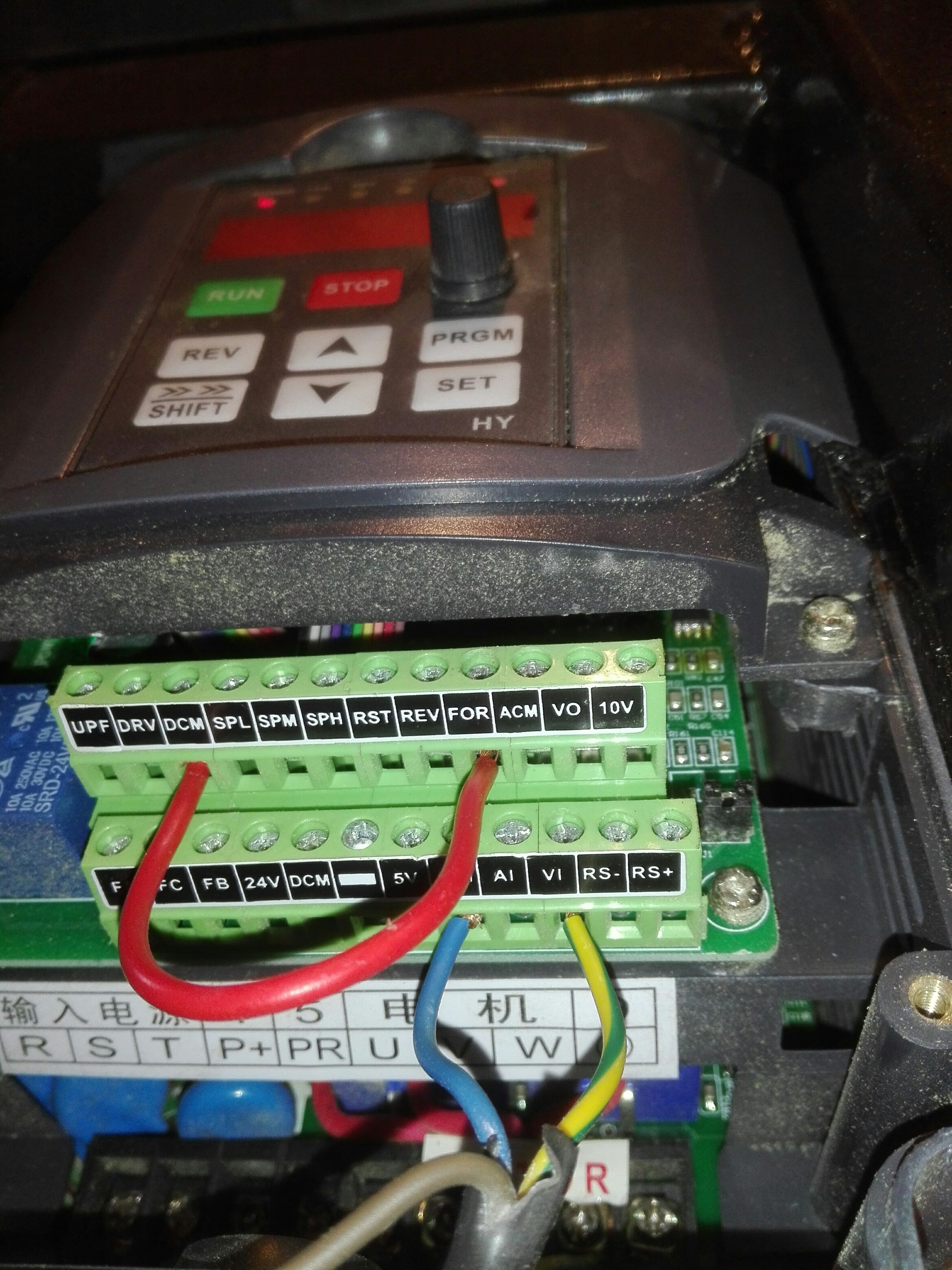

Jestem. Jakie są ustawienia wrzeciona ?
Podłącz napięcie sterujące i tak :
AVI (płytka) - VI (falownik)
ACM(płytka) - ACM(falownik)
Trzeba też wybrać kierunek obrotów
Zrób mostek pomiędzy DCM (masa cyfrowa) i np. FOR
Pokaż jakie są ustawienia wrzeciona, sygnały wyj. i wej.
Jest jakaś różnica?
Gorna i dolna listwa w falowniku , obie mają acm
Dodane 12 minuty 25 sekundy:
Mam przestawic zworkę na vi?
Oto chodzi?

Dodane 6 minuty 24 sekundy:
Mam teraz tak
Zadnej reakcji

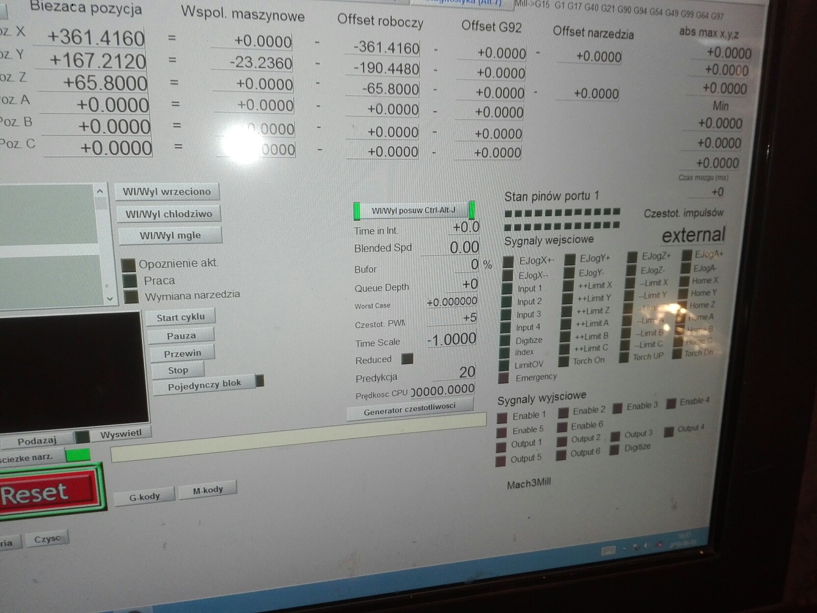

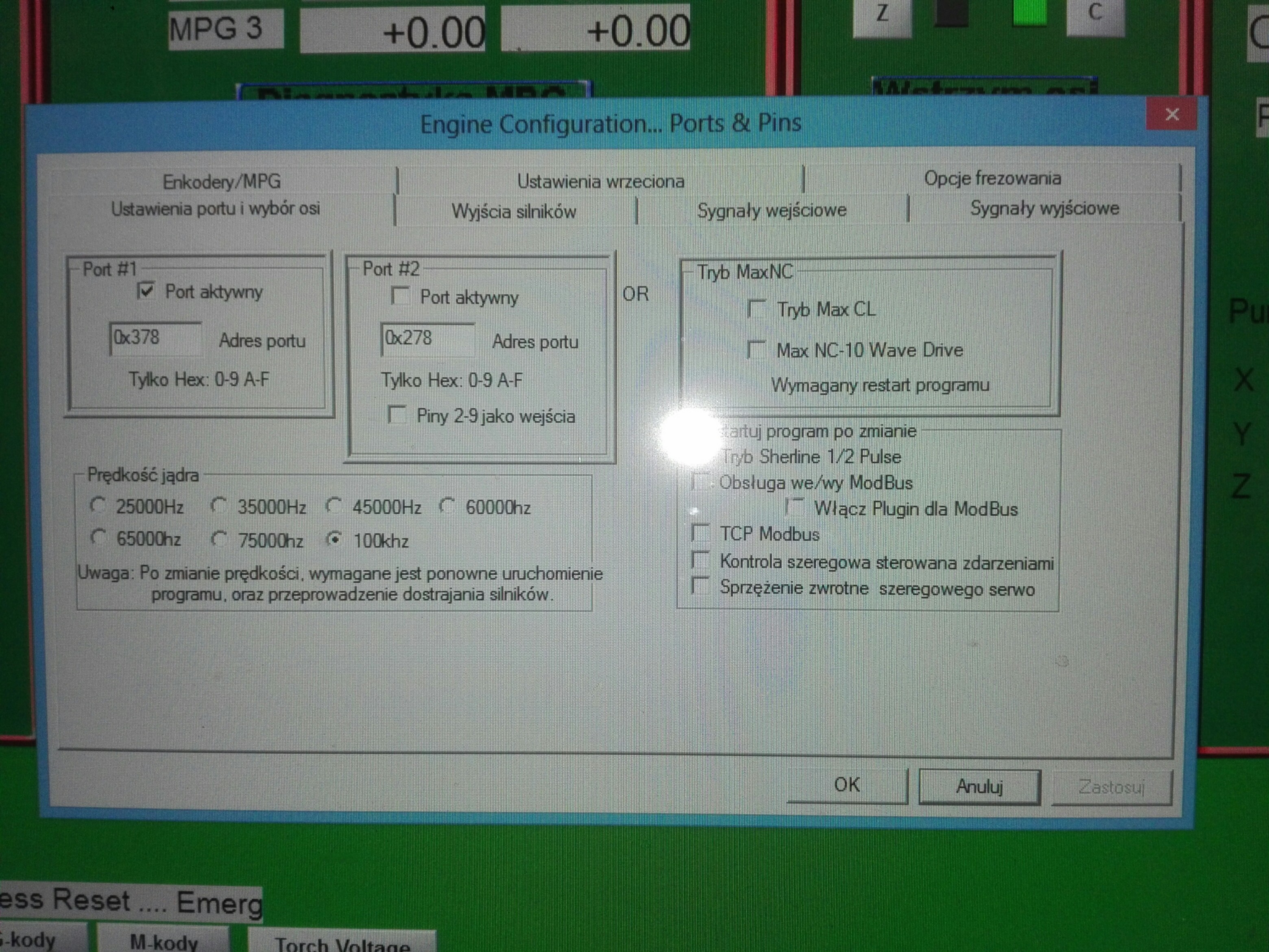

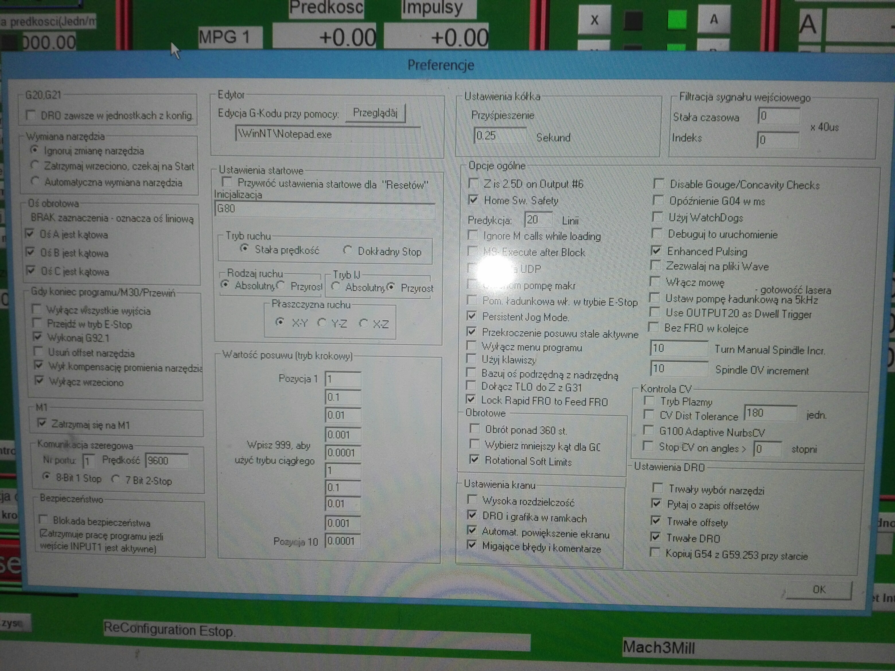

Chodzi mi o ustawienia wrzeciona , wejścia i wyjścia sygnałów w Machu. Środkowe Twoje zdjęcie tylko inne zakładki (ustawienia wrzeciona, sygnały wejściowe, sygnały wyjściowe).
Co do parametrów z falownika to parametr Pd001 powinien być " 1 " ale to sprawdzę i napiszę.
