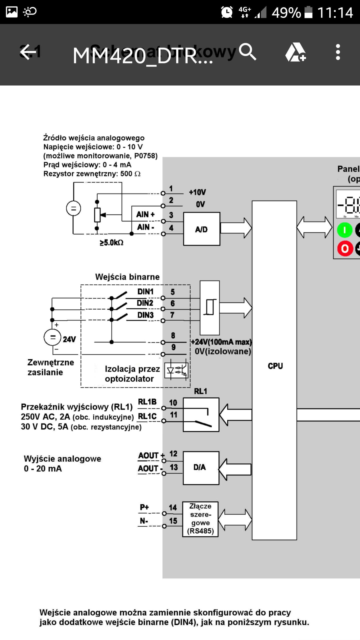

Witam.Czy ktoś może mi opisać jak podłaczyć Micromastera 420 z płyta spindle control i jak skonfigurować Mach3 żeby można było regulować obroty wrzeciona.Za każdym razem jak podłaczyłem spindla do falownika wrzeciono wchodziło na 400hz bez możliwości regulacji w Machu????

Pierwsza sprawa czy jak zmieniasz w mach obr. To płyta spindle control wysyla zmienne napięcie 0-10v?
Gdzie je podłaczyłes do falownika?
Czy falownik ustawiłes na sterowanie potencjometrem zewnetrznym?

]Napiecie się nie zmienia.falownik ustawiony.A podłaczyłem pod zaciski 1 3

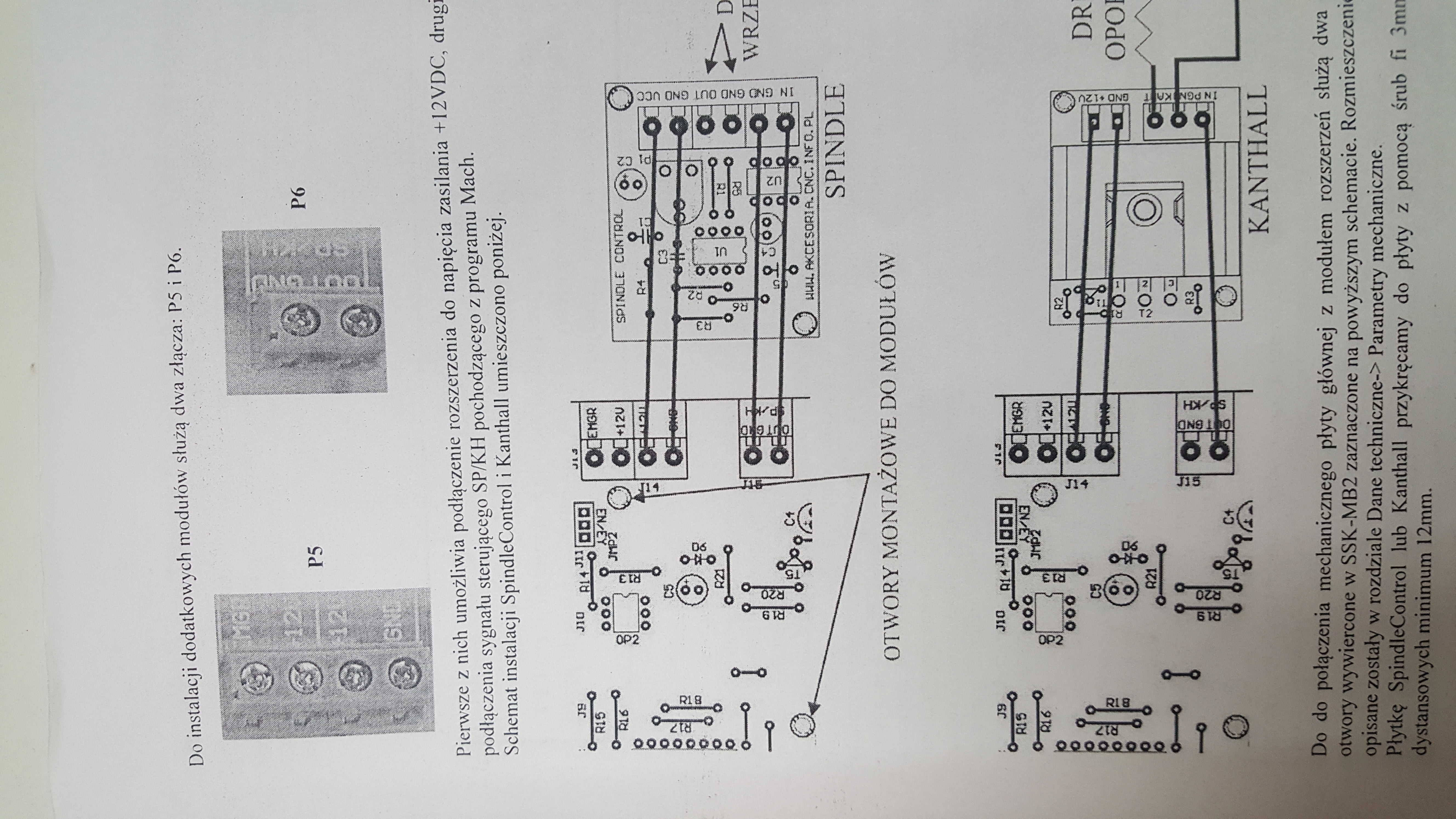

Więcej podpowiemy jak dasz foty jak podpinasz plytke lpt i jak masz w ustawieniach w mach

adrian.holik pisze:A podłaczyłem pod zaciski 1 3
Raczej źle... nawet mogłeś uszkodzić płytkę LPT
Jak podałeś 1z falownika na LPT to puściłeś 10v z falownika na plytke :/
Raczej tak ma być
Na3 podajesz 0-10v z plytki LPT
A GND ma byc wspólnie z falownikem

Post napisał: adrian.holik » 07 maja 2018, 18:39
Podłaczyłem tak jak w instrukcji pisali.

czy na j14 GND 12V jest odpowiednie napięcie? czy na j15 gdy zmieniasz obr. zmienia się PWM?
sam moduł mogłeś uwalić podając na niego 10V z falownika więc trzeba znacząc od szukania w Mach po przez płytkę LPT jeśli tam będzie OK można sprawdzać dalej.

Napiecie na j14 jest 12.8v. PWN sie zmienia. Podlaczyłem pod 3 a gnd pod 4

W zależności od tego wypełnienia pwm na wejściu to napięcie wyjścia powinno być od około 0 do około 10 V oczywiście powinno się zmieniać gdy zmieniasz obroty
Wcześniej jednak wspomniałeś że to napięcie się nie zmienia A skoro zdiagnozował ś płytę LPT napięcie zasilania oraz pwm zachowują się prawidłowo A jak już wiemy omyłkowo po dawałeś 10 Volt z falownika na na wyjście płytki co mogło spowodować jakieś uszkodzenia
