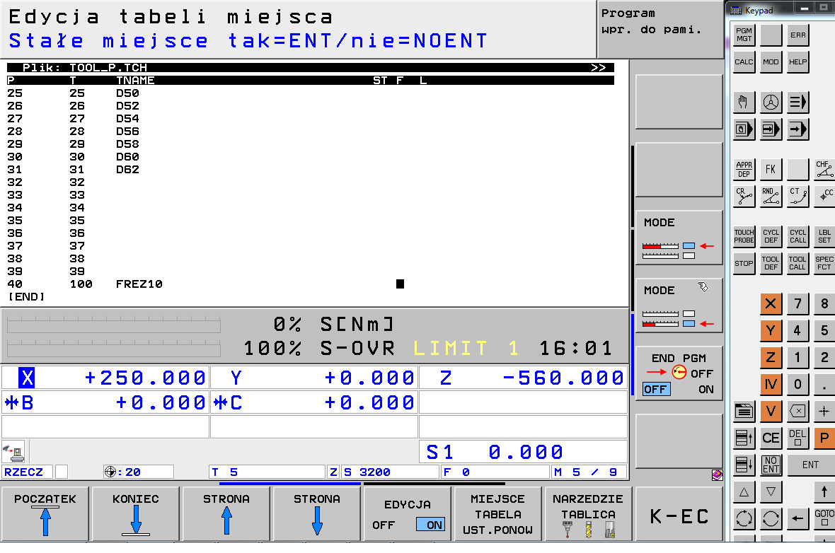

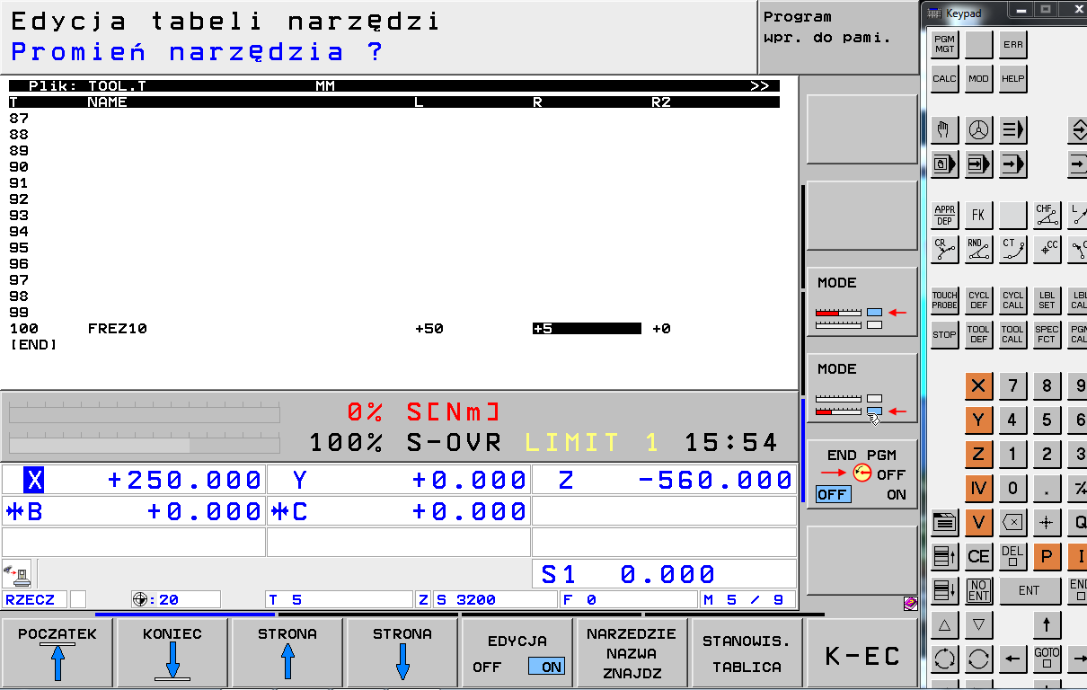

Post napisał: abcdef » 25 lut 2019, 16:14
Panowie, moglibyście mi jeszcze wyjaśnić po co jest tablica miejsca? I jaka jest relacja pomiędzy tablicą narzędzi i miejsca? I dlaczego one mają rożną liczbę wierszy?
capt.d.
Posty: 387
Rejestracja: 25 lut 2016, 19:23
Lokalizacja: Tarnowskie Góry
Re: WORK OFFSET
Post napisał: capt.d. » 25 lut 2019, 18:30
Aloha
W tej tablicy jest zapisane obsadzenie miejsc w magazynie przez narzędzia.
