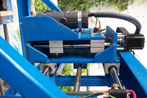

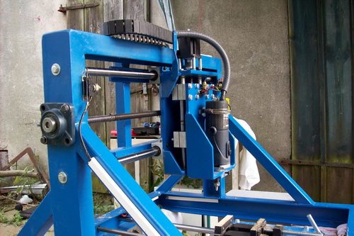

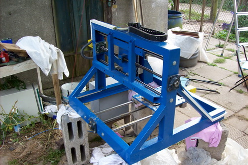

witam kolegów to mój pierwszy post
udało mi się ukonczyc budowe frezarki i mam mały kłopot mianowicie jeden z silników przy małych predkosciach posowu gubi kroki a jego praca jest wyraznie skokowa.nie ma mowy o wiekszym obciazeniu tej osi sprawdzalem pare razy i mechanicznie jest ok.do silnikow pociagnalem ekranowane kable.i tu specyfikacja:
3 x Sterownik silnika krokowego 4,2A krok=1/128
zasilacz (3 bloki): softstart+ 5V+ 12V, trafo 300W, zasilacz mocy z zabezpieczeniem nadnapięciowym
płyta główna z optoizolacją
3 x Silnik krokowy 19kgcm 8-p
sruba trapezowa 16x4
przesow na lozyskach liniowych
sterowanie mach3
wszystkie silniki sa tak samo podłaczone i tak samo zestrojone w machu
jezeli silnik ten pracuje na wyzszych obrotach błedow nie ma jest powtarzalnosc wymiarowa natomiast przy malym posowie mach nalicza jednostki a silnik stoi lub porusza sie bardzo powoli powiedzmy "z wielkim bolem"
bardzo prosze o jakies koncepcje naprawde jestem w kropce
zdjecie jest w mojej galerii

nas24
Posty: 104
Rejestracja: 29 mar 2008, 19:16
Lokalizacja: gdańsk
Post napisał: nas24 » 11 sie 2008, 17:26
panowie dziekuje za zainteresowanie
nie mam za duzego doswiadczenia z elektronika cnc
sterowniki ustawione pulse/rev 2000 full step
komp jest athlon 1,8ghz 750 ram winda xp oczyszczona ze wszystkich smieci
zdjecie 2
zdjecie 1
zdjecie 3
