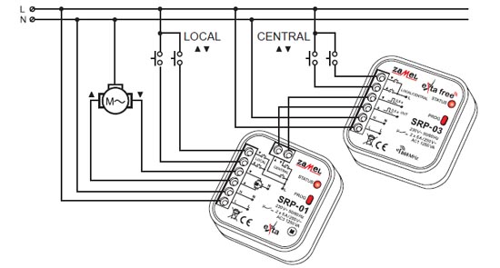

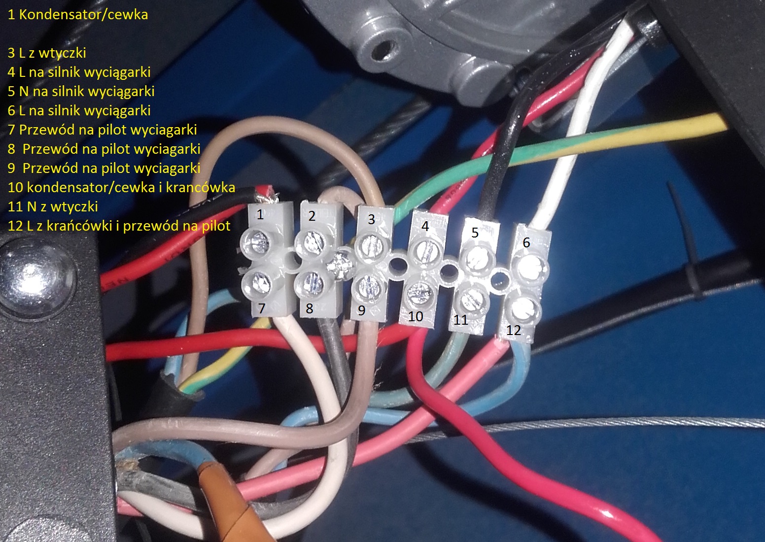

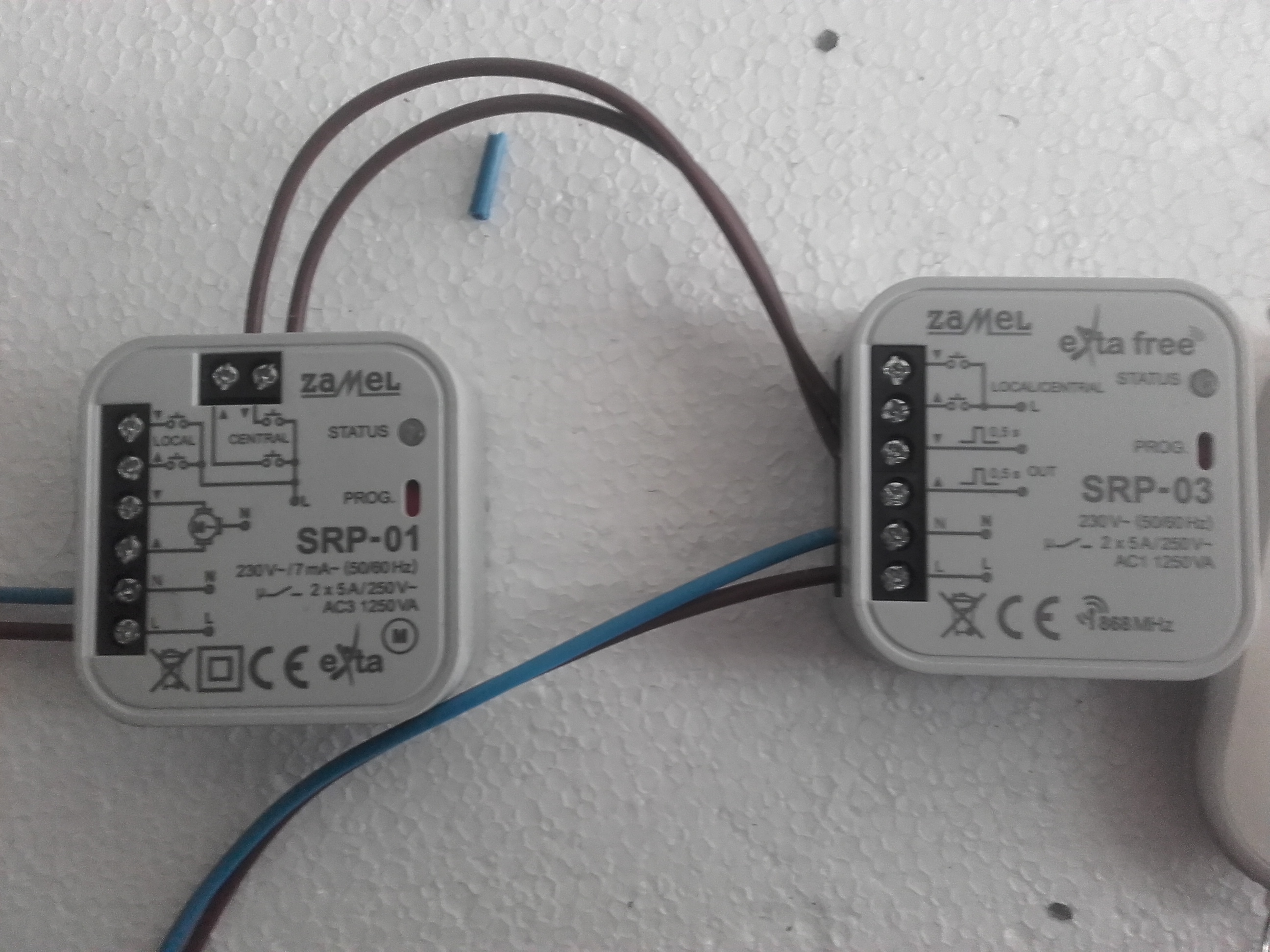

Post napisał: Pafełek » 09 gru 2018, 15:49
Nie mam jeszcze tego przekaźnika ale chciałbym spróbować to podłączyć i sprawdzić czy w ogóle będzie działało. Mógłby ktoś podpowiedzieć jak to podłączyć? Nie jestem pewien czy dobrze robię ponieważ na sterowniku SRP-01 w miejscu gdzie podłącza się silnik (M) są strzałki góra dół czyli zacisk 4 i 6 ze zdjęcia drugiego. Jak dobrze rozumiem przewód 4 i 6 to L( próbówka świeci na tych zaciskach) a na schemacie SRP-01 widać, oznaczenie N czyli sterowanie góra/dół odbywa się przewodami N ?? W ten sposób chyba nie mogę tego podłączyć ?

Post napisał: Pafełek » 16 gru 2018, 12:33
Z pomocą znajomego udało się ogarnąć sterowanie i działa już bezprzewodowo.
