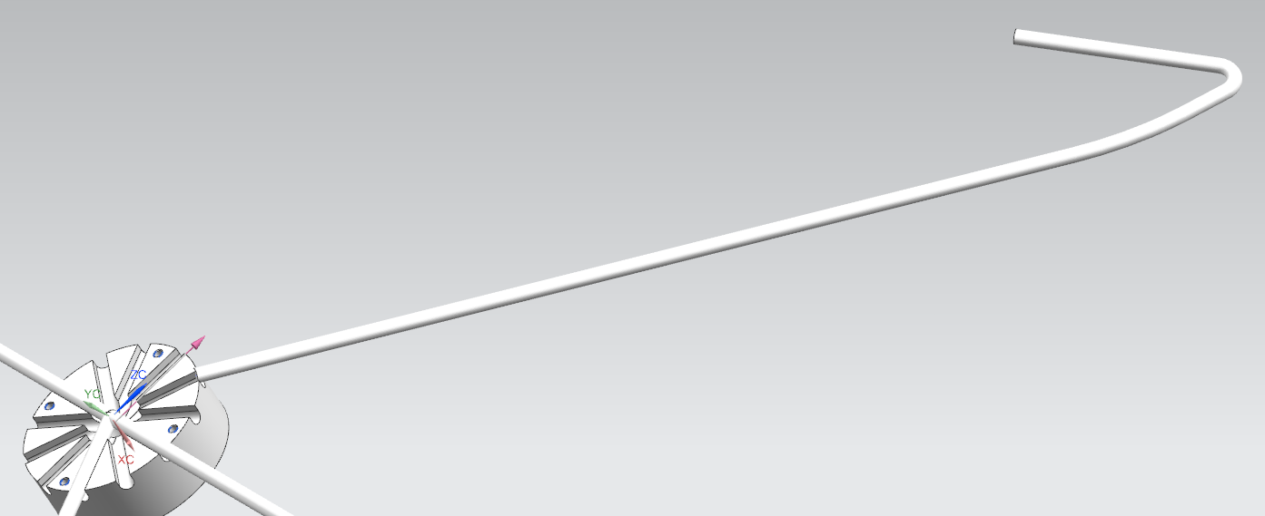

Chciałbym wyosiować pręt z rowkiem jak na rys. Daję wiązanie domniemany środek ale niestety nie wyśrodkowuje mi pręta.
Nie wiem czy ma to znaczenie ale pręt wykonałem jako wyciągnięcie po krzywej.
Amnon

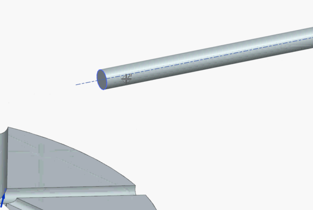

Jesteś pewien, że wyrównujesz oś pręta z osią rowka?
Dodałem film w załączniku.
Jeśli się nie uda, podeślij swoje pliki.

Dzięki za szybką podpowiedź, problem chyba w tym że pręt zrobiłem poprzez wyciągnięcie po krzywej i jak najeżdżam na walec w założeniu to nie widzi osi tylko zaznacza całą krzywą.
Amnon

A to nie dlatego, że w prostoliniowy rowek chcesz wsunąć drut, który nie ma odcinka prostego?
W przykładzie na filmie drut ma część prostoliniową.

W załączniku przesyłam pliki
Amnon

Da się związać w podobny sposób ten Twój pręt - na końcu jest liniowy, więc udało się nawet wykorzystując samą linię. Faktycznie oś środkowa (linia przerywana) się nie pokazuje, ale ma to związek z tym, że cały komponent nie jest liniowy.
W załączeniu filmik.

Post napisał: amnon » 30 mar 2021, 10:21
Wielkie dzięki
