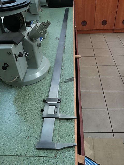

Zdjęcie 2 m suwmiarki. Skala zaczyna sie od 800mm.

No ładna suwmiarka pewnie waży kilogramy?
