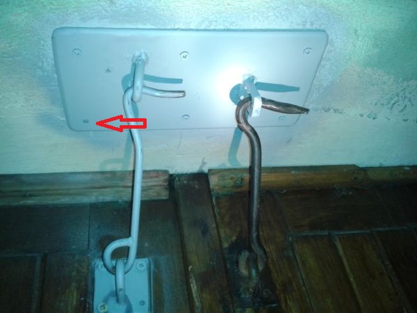

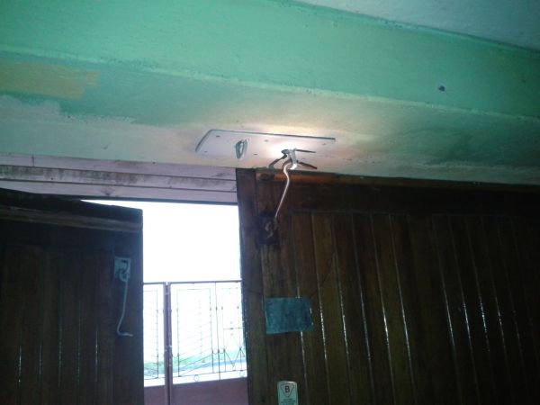

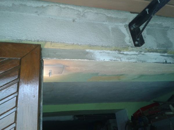

Załączam Wam zdjęcia belki. Ma ona 35cm szerokości, pręt 12mm. Przewiercony kawałek wiertłem 5mm. Strzałką zaznaczyłem miejsce, w którym trafiłem na pręt.

Trudno powiedzieć. W tym miejscu mogą być 2 druty. Jeśli przewierciłeś strzemiączko to raczej nie powinno być problemu, ale jesli naruszyłeś pręt konstrukcyjny to może być różnie. Strzemiączko będzie miało średnicę ok 6mm, pręt główny co najmniej 12-16mm lub więcej (najczęściej żebrowany), więc sam musisz ocenić co naruszyłeś ? Jeśli to był pręt konstrukcyjny, to musisz obserwować czy belka nie zarysuje się gdzieś w tych okolicach. To może być za tydzień lub za pół roku - trzeba obserwować :neutral: . Gdyby poszła rysa, to albo podeprzeć dwuteownikiem albo może dałoby się obustronnie podlewarować, odkuć beton w tym miejscu, pospawać pręt i obrzucić betonem (w tym miejscu belka pracuje na rozciąganie), ale tu już MUSI wypowiedzieć się uprawniony projektant :!: . Może nie będzie tak źle - obserwuj belkę i trzymaj kciuki :smile: . Co Cię podkusiło żeby bez zapytania wiercić zbrojenie :shock:

Trochę kolega Jacek panikuje :). Jeśli nawet to był pręt belki to po pierwsze nie był tam sam a w towarzystwie min. trzech innych, a po drugie , wiertłem fi 5 to mógł ew. w nim dziurkę zrobić a nie przeciął.

No, na pewno jest to pret zbrojeniowy, a nie stremiączko, bo widać żebra. Co mnie podkusiło? Otóż własne przekonanie, żę jak tam jest taka gruba bela zbrojona to nic nie ma prawa się stac. Ale pożyjemy, zobaczymy. Ale z tego co wiem, to ta belka jest solidnie zbrojona. Pręt niejest przewiercony na wylot a w tą dziórę w pręcie wkręciłem śrubę od kołka. Oczywiście wkręcałem ją wkrętarką i zerwałem łeb, ale to zwykły wkręt. A o jakim sposobie z dwuteownikiem mówisz? Moglbys coś w paincie namalowac i wstawic, bo cos sobie tego nie mogę wyobrazic. Nad tą belką jest wylany balkon, a ściana domu jest kawałek dalej(ok 2 metry) bo garaż kawałek jest dobudowany. Ten dwuteownik to w pionie? Czy wzłuż belki zamocowany (tylko jak zamocowany kotwy, czy kucie i wbetonować)?
