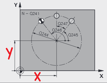

W tak starym hh nie ma cyklu 247. Chyba jedynie cykl 7 (przesunięcie punktu bazowego).

do przesuwania użyj na początku programu cyklu 7 (przesunięcie punktu zerowego)

Po gwizdek sin_s/ cosinus, jak to jest najprostsze zastosowanie wspolrzednych biegunowych?..

Ja bym to zrobił
Q1-srodek x
Q2- srodek y
Q3- promień
Q4- kąt podziału
Q5-ile otworów
Q6- kąt startowy
Q55=Q5-2
CC xQ1 YQ2
LP PR Q3 PA Q6 R0Fmax M99
lBL99
CP IPA Q4 R0Fmax M99
CAL LBL 99 REP Q5

Tak, tylko jedno małe ale... wywołanie jednego CC, zastępuje wcześniejsze... jeżeli już korzystasz w programie z jednego CC, lepszym rozwiązaniem jest zastosowanie np. FN 18: SYSREAD - z odpowiednimi parametrami pozwala odczytać aktualną pozycję, a przekształcenia trygonometryczne względem sczytanych współrzędnych nie anulują użytego wcześniej CC.

Uzywam tego samego cc do wybrania na okregu. Mysle ze jesli wpolzedne srodka sa te same to nie powinno byc problemu, ewentualnie program na wiercenie wrzuce jako podprogram do glownego.Jutro wrzuce to co sklecilem na wybranie na okregu. ogolnie to robie program na "podkladki" 1-2 m srednicy, 12-24 dziury i w polowie uskok 5mm.
Problem polega na tym ze co chwile zmieniaja wymiary.
Technologa niema, koles od rysunku nie umie cada obslugiwac, a ja nie bede robil wiecznie wszystkiego.
Wiec chce zrobic glupotoodporny program, na ktory mi wystarcza pcd i ilosc otworow tylko.
No i maszyna ma az 5mb pamieci, wiec staram sie porobic programy uniwersalne.

Prościej się nie da, nawet wpisując to w programie głównym zajmuje tyle miejsca co nic.
0 BEGIN PGM 31 MM
1 FN 4: Q4 =+360 DIV +Q3 ;ILOSC OTWOROW
2 CC IX+0 IY+0
3 LP PR+Q1 PA+Q2 R0 FMAX
4 LBL 1
5 CP IPA+Q3 DR+ FMAX M99
6 CALL LBL 1 REPQ4
7 END PGM 31 MM
W głównym programie wpisujesz najazd na środek okręgu, cykl wiercenia i 3 parametry, 4 liczy się sam.
