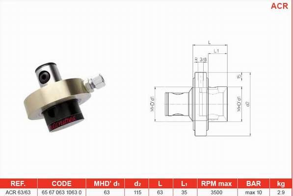

PIOTRUS29 pisze: Maszyna nie posiada opcji chłodzenia przez wrzeciono tylko chłodzenie zewnętrzne
To dziś już nie problem , są do tego pierścienie
