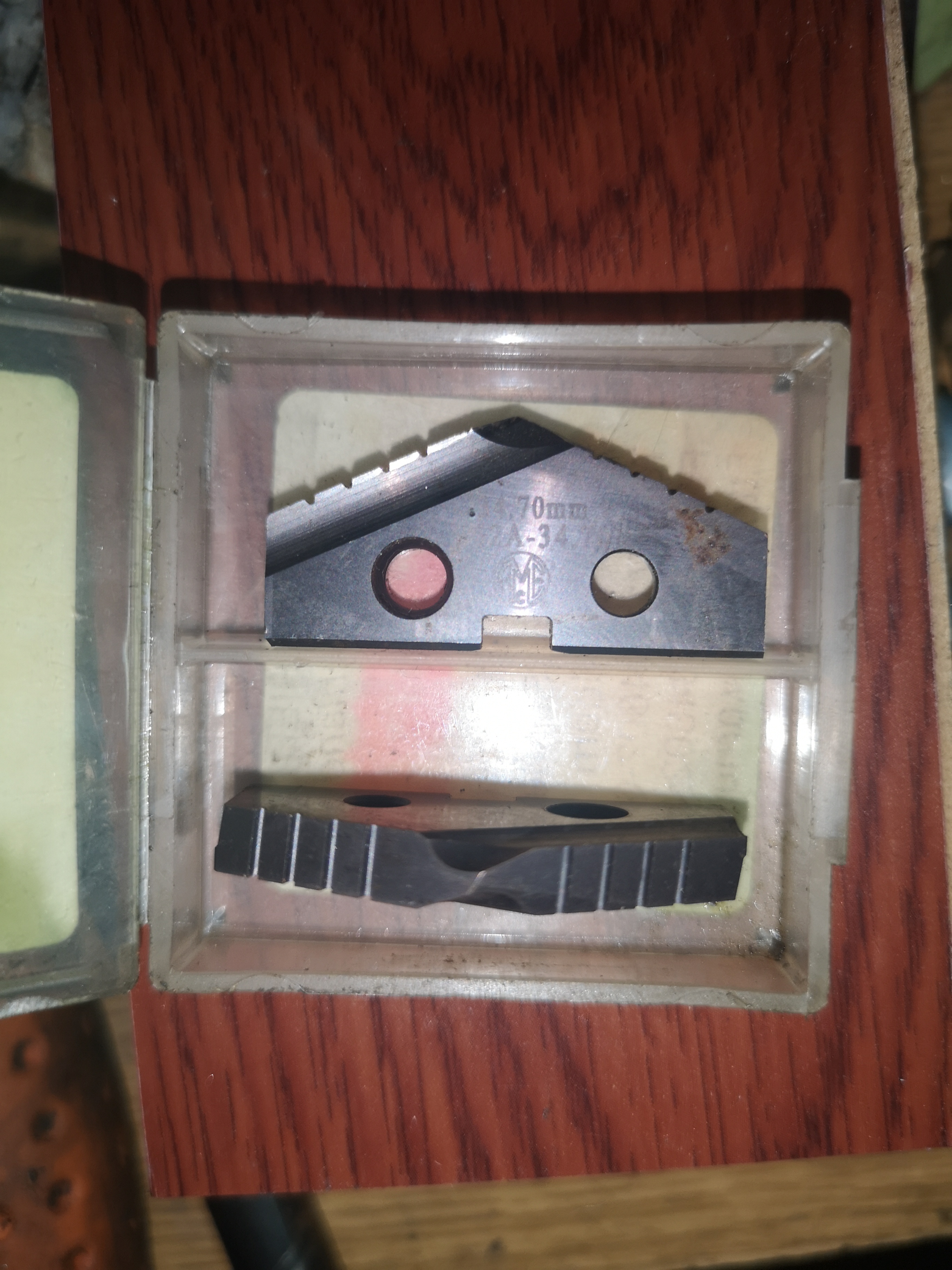

Ja do niskobudżetowej roboty stosuje taką płytke. Plusy to: cena 5 dych/szt., możliwość ostrzenia. Diamentówka i następne 100szt zrobi. Można tak z 10 razy be zmiany wymiaru. Druga opcja to monolit. Przy cenie pełnowęglikowego wiertła 180zł/szt przeznaczam na robote 10szt i się nie męcze.
Trudno uwierzyć w średnice 1,5mm mniejszą od wymiaru wiertła przy tak małych otworach. Te odkuwki to ulepszone cieplnie?
