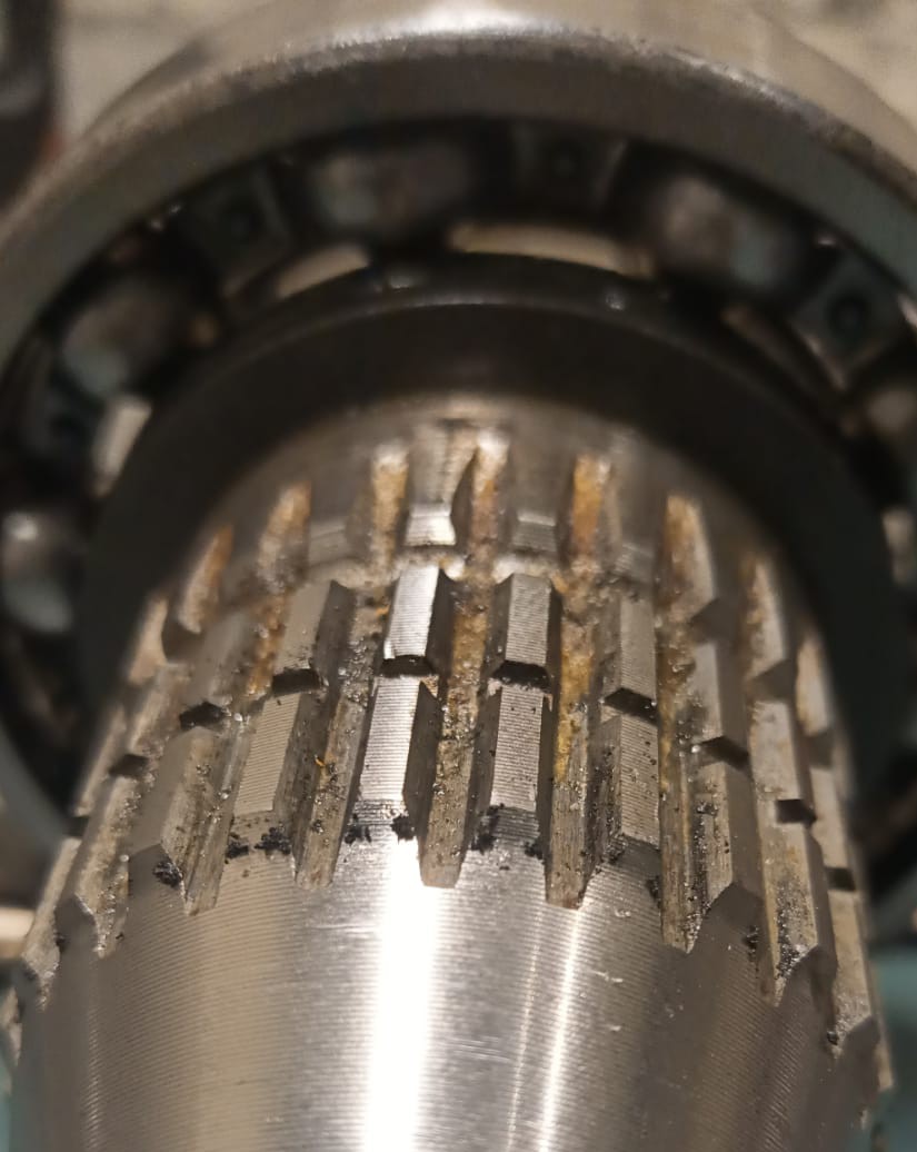

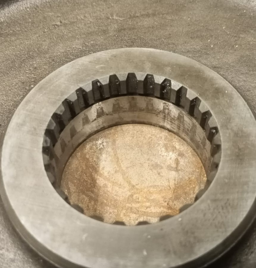

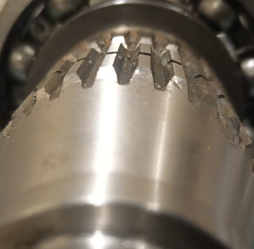

Cześć,
Mam do wykonania wielowypust jak na zdjęciach. Zastanawiam się jakim frezem mogę to wykonać. Najbardziej mi to wygląda na frez modułowy taki jak do kół zębatych. Średnica zewn. wynosi 55 mm a ilość zębów - 26, więc wychodzi prawie moduł 2, frez numer 5, jedyne co mi nie pasuje to ta średnica - dla tego freza średnica zewn. powinna wynosić 56. Nie mam freza żeby przymierzyć, muszę go kupić a nie chciałbym kupować 2 razy.
Czy jest możliwe że jest to wykonane frezem modułowym na zaniżonej średnicy czy do takich wielowypustów używało się innych narzędzi?
Dzięki za podpowiedzi.
Pozdrawiam.

Robert_K pisze:czy do takich wielowypustów używało się innych narzędzi?
Zazwyczaj innych czyli inny kąt przyporu. Frez do kół zębatych ma kąt 20 stopni (czasem 15) a wielowypusty to zazwyczaj 30 stopni więc niewielka róznica ale zarys zęba się zmienia.
Wiec albo musisz dorobić sobie tekiego freza albo kombinować metodami zastępczymi.

Już pokazywałem kiedyś, taki prosty frezik i to samo zrobi tylko troche czasu będzie potrzeba.
No i ta sama metoda tylko na strugarce.
Ale obstawiam że dorobisz jednak freza albo nożyk i tak samo jak wytaczadłem tak samo nafrezujesz.

Szukaj po prostu freza do wielowypustow ewolwentowych M2 Z ~26. Też są dostępne krążkowe bez problemów.

Czy to będzie to? Czy numer freza jest przyporządkowany do tej samej liczby zębów co przy frezach do kół zębatych?

Musiałbyś to dokładniej pomierzyć. Tak jak poprzednik napisał - kąt przyporu 30 stopni. Zarys może być korygowany.

Robert_K pisze:Czy numer freza jest przyporządkowany do tej samej liczby zębów co przy frezach do kół zębatych?
numery są przyporządkowane do liczby zębów przez producenta.

Racja, była tabelka w tamtym ogłoszeniu na aliexpres, mniej więcej wygląda to tak samo. Zamówiłem, zobaczymy co przyjdzie i jak to będzie skrawać. Ma przyjść za miesiąc.
