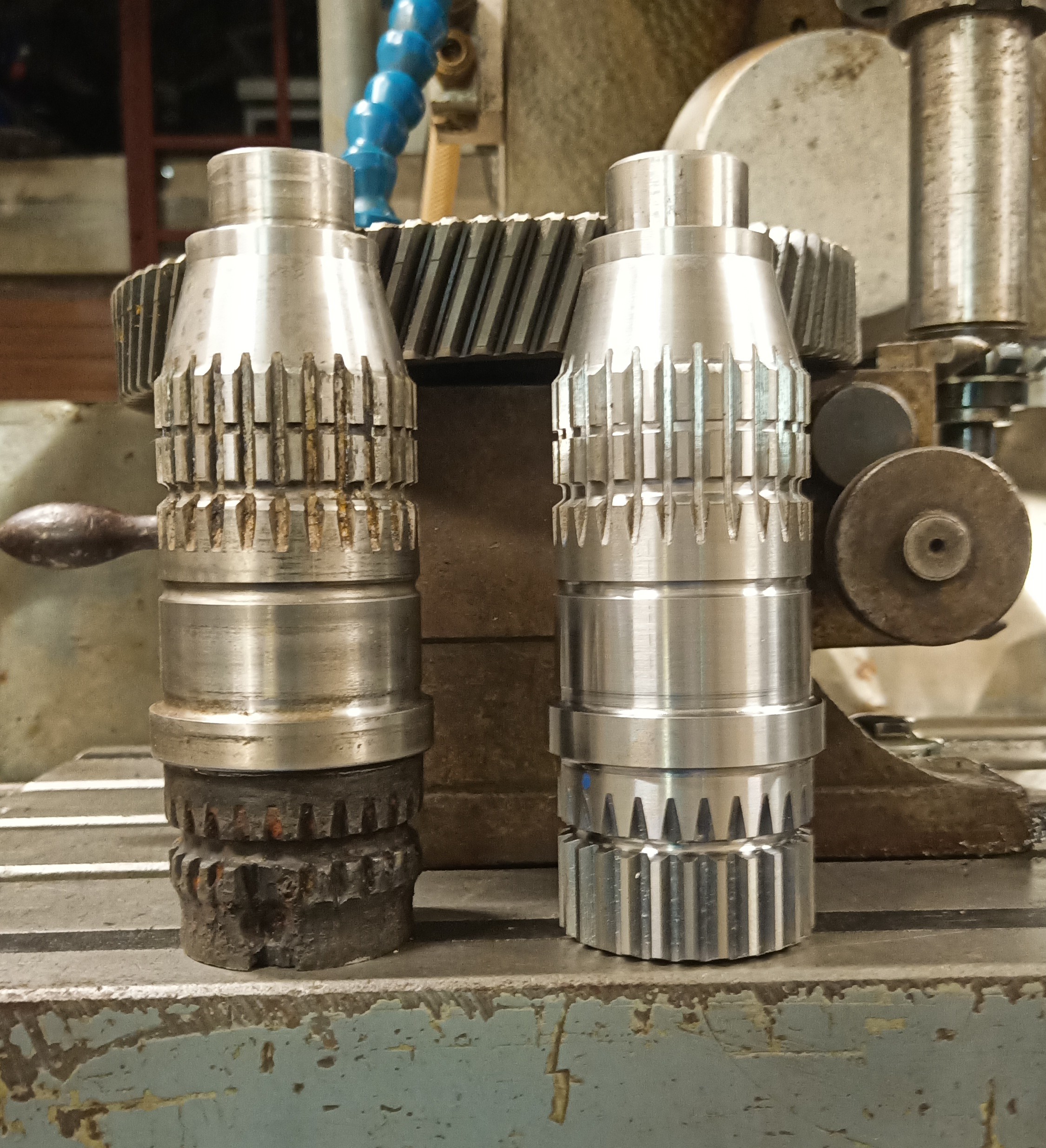

Przyszedł frez. Wygląda na to że będę musial trochę głębiej go wpuścić, żeby wyszedł taki zarys jak trzeba, ale ogólnie zarys się zgadza.
Frez ma 12 ostrzy, materiał na wałek to 42CrMo4+Qt. Według jakiego wzoru dobrać obroty i posuw żeby wyszło po bożemu i nie zniszczyło freza?

Obroty zależą od średnicy freza, ale ja bym dał około 60 obr/min i obfite chłodzenie. Posuw około 20-30mm/min. Możesz oczywiecie zwiększyć wszystko ale dla dobra freza nie warto szaleć bo materiał ma połowę twardości freza wiec warto wolniej.

Masz chłodzenie, czy nie? Materiał nie jest jakiś straszny. Całowałbym w jakieś 12-15m/min i polewał albo mazał olejem jak nie masz chłodzenia.
Obroty liczysz z wzoru 318*(vc/d), gdzie vc-predkosc skrawania, d-srednica (w tym przypadku narzędzia)

Post napisał: Robert_K » 16 kwie 2026, 19:14
IMPULS3 pisze:Obroty zależą od średnicy freza
Frez ma średnicę 60. Chłodzenie mam.
Steryd pisze:predkosc skrawania
Jaką przyjąć dla takiej obróbki?
Dziękuję za pomoc.

Steryd napisał powyżej konserwatywnie:
12m/min = 60mm * 3(.14) * rpm = 0.180m * rpm
A zatem rpm = 12m/0.180m = 66
Czyli żeby nie mieć więcej niż Vc=12m/min, to obroty przy tym frezie mają być mniejsze niż około 66rpm.
Posuw około 0.02-0.04mm na każdy ząb freza razy obroty. Czyli 12* 0.02 * 60 = 15mm/min albo okolo 30mm/min jesli ząb freza ma zbierać wiór 0.04mm

4 setki na ząb to rozsądne minimum. Przy za małym posuwie HSS będzie się wycierać.

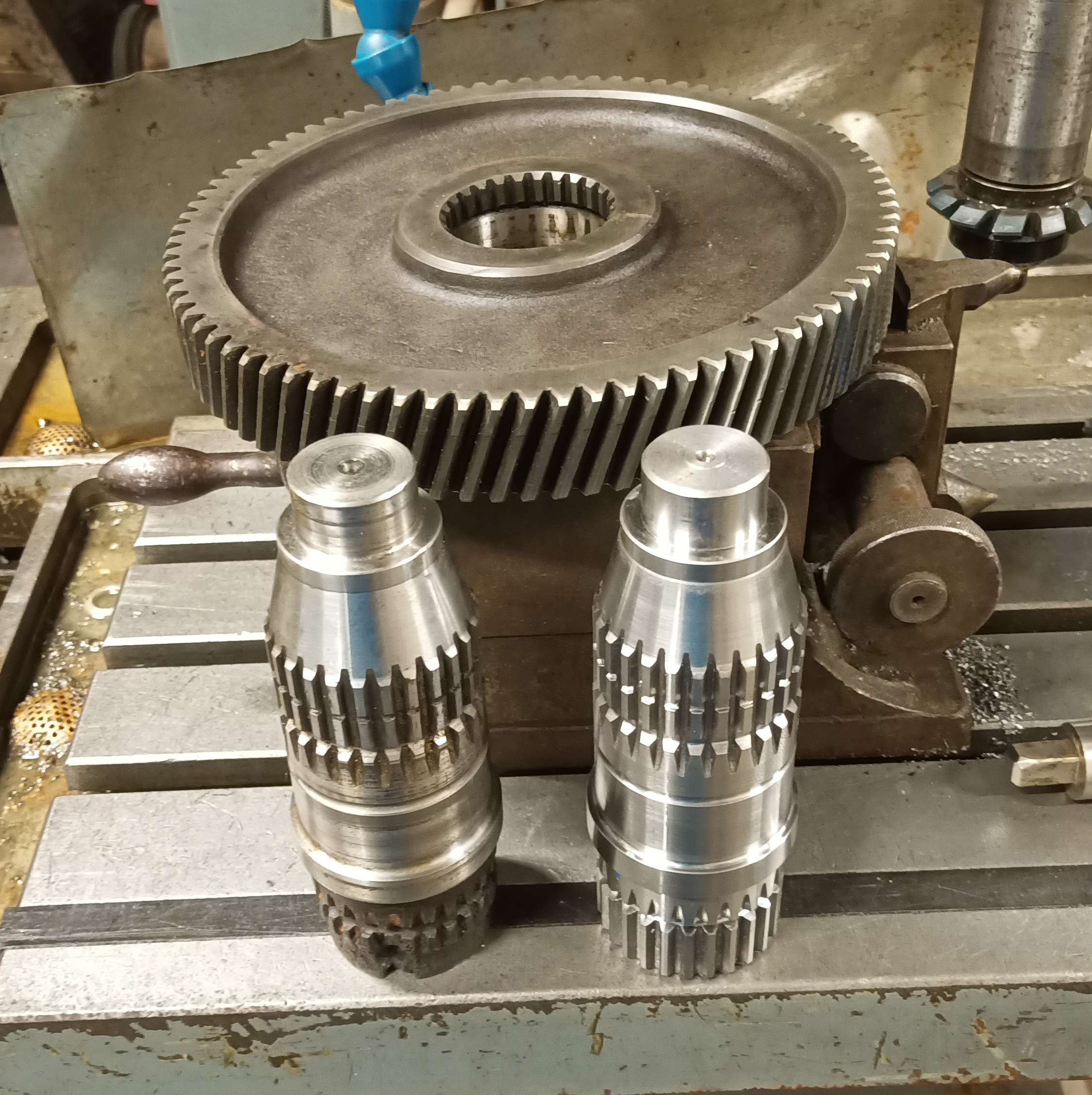

Post napisał: Robert_K » 07 maja 2026, 20:52
Zastosowałem Wasze podpowiedzi, efekty poniżej:
Obrazek Obrazek
Dzięki za pomoc wszystkim zaangażowanym.
