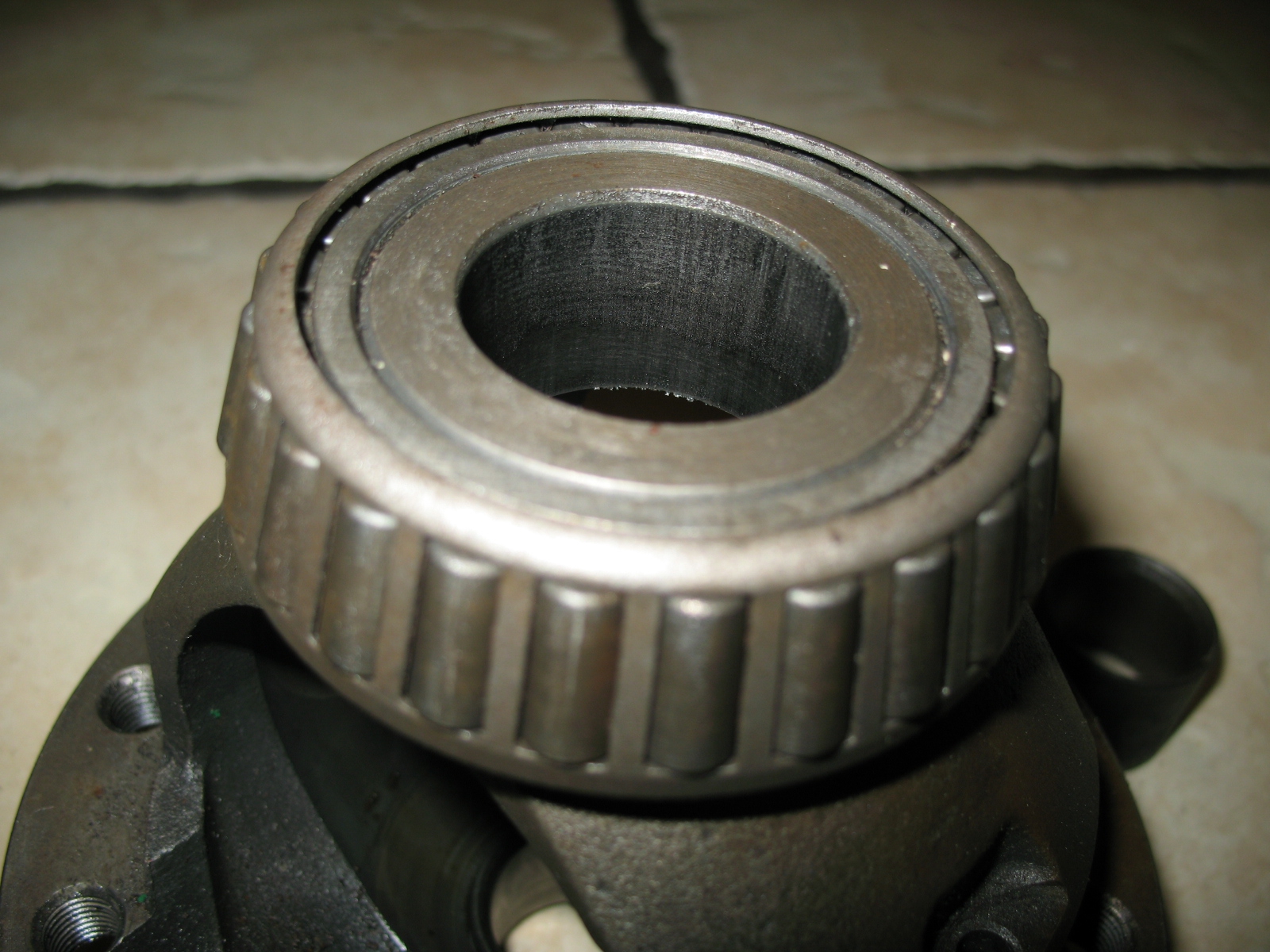

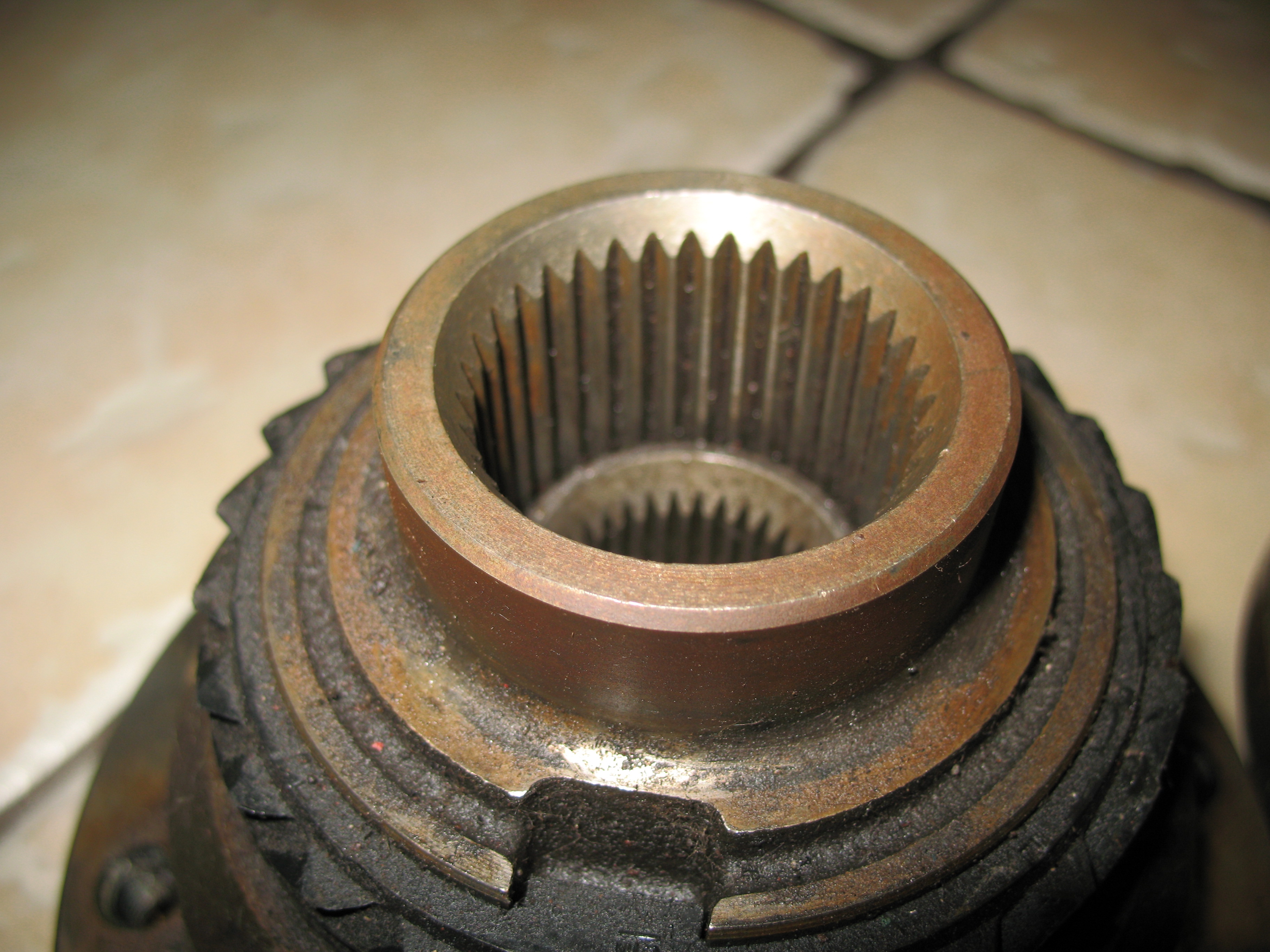

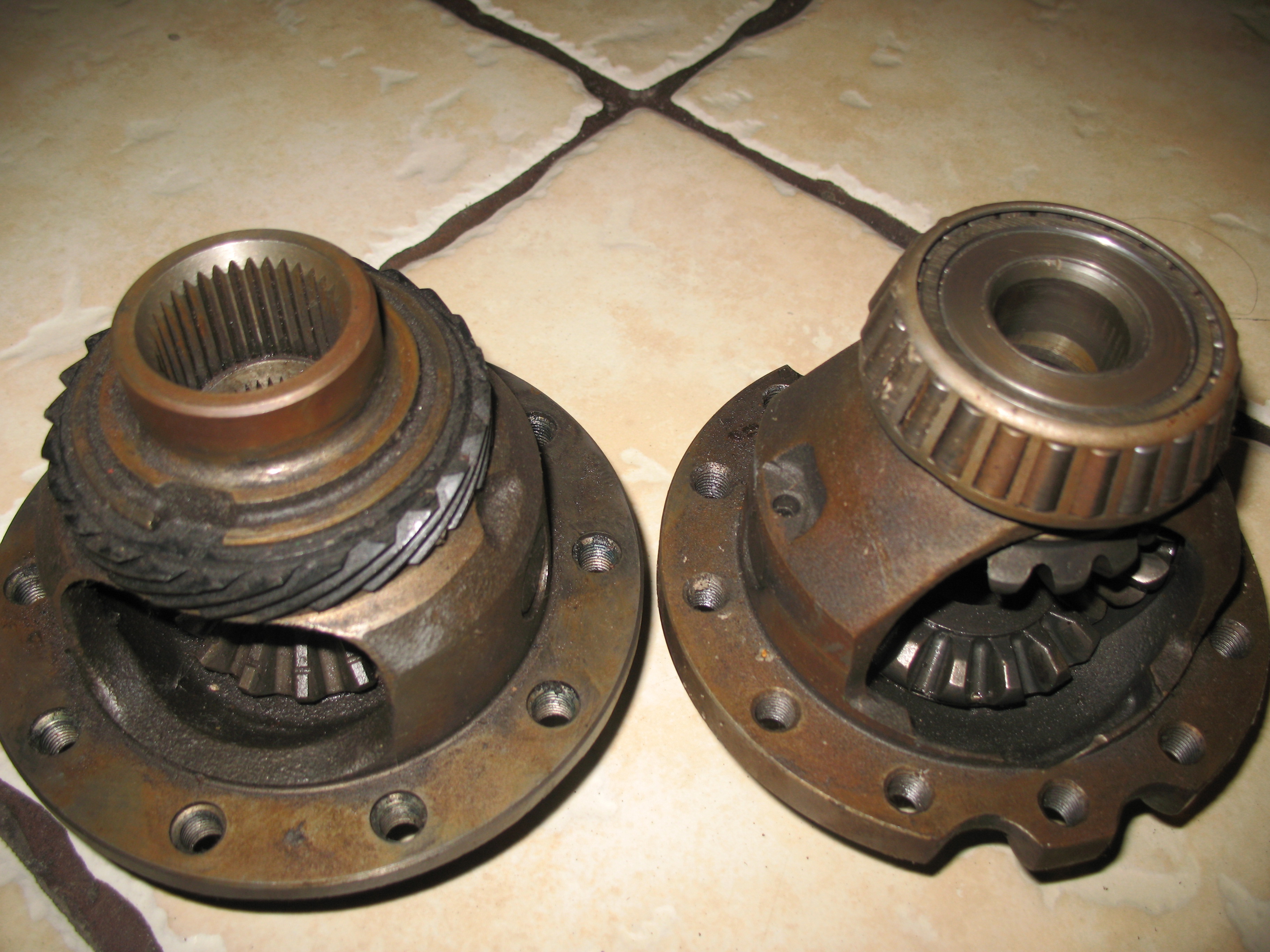

Pozwolę się podłączyć pod temat, gdyż chciałbym się dowiedzieć od mądrzejszych czy istnieje możliwość bez dużych nakładów finansowych "zrobić" w fabrycznym mechanizmie różnicowym samochodu wieloklin wewnętrzny ?
(Po lewej różnicówka z wieloklinem który chciałbym przekopiować do tego po prawej)
(z wyprasowaną tulejką prowadzącą półoś, oraz wyjętymi satelitkami)
średnica wewnętrzna łożyska z tej strony obu mechanizmów jest taka sama

Jeżeli średnica od tyłu jest większa niż ta na której chcesz zrobić wieloklin to można to dać na drutówkę (wycinarka która cienkim drucikiem drąży przy wykorzystaniu zjawiska wyładowania elektrycznego). Ja widzę tylko jedno zdjęcie, a na nim kiepsko widać coś poza łożyskiem, ale wygląda to tak że otwór z drugiej strony jest podobnej wielkości co ten który chcesz przerobić.

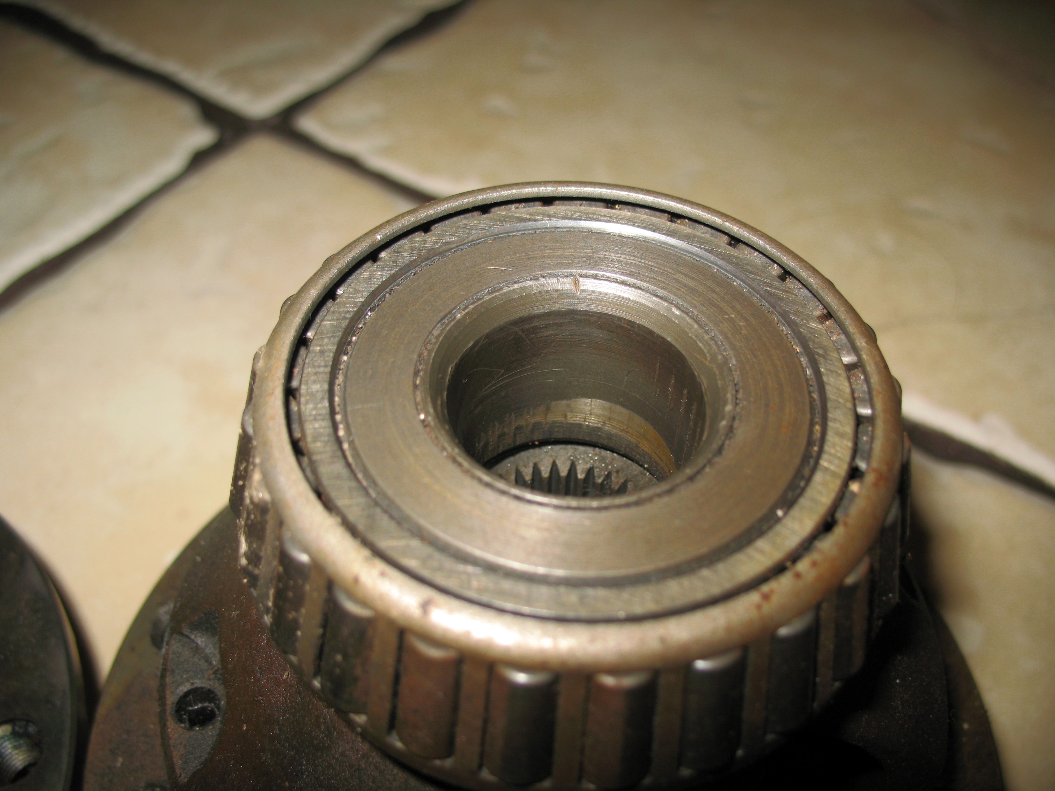

Niestety po drugiej stronie znajduje się identycznej średnicy otwór który musi pozostać bez zmian (myślę że dwa ostatnie zdjęcia ukażą o co chodzi)
