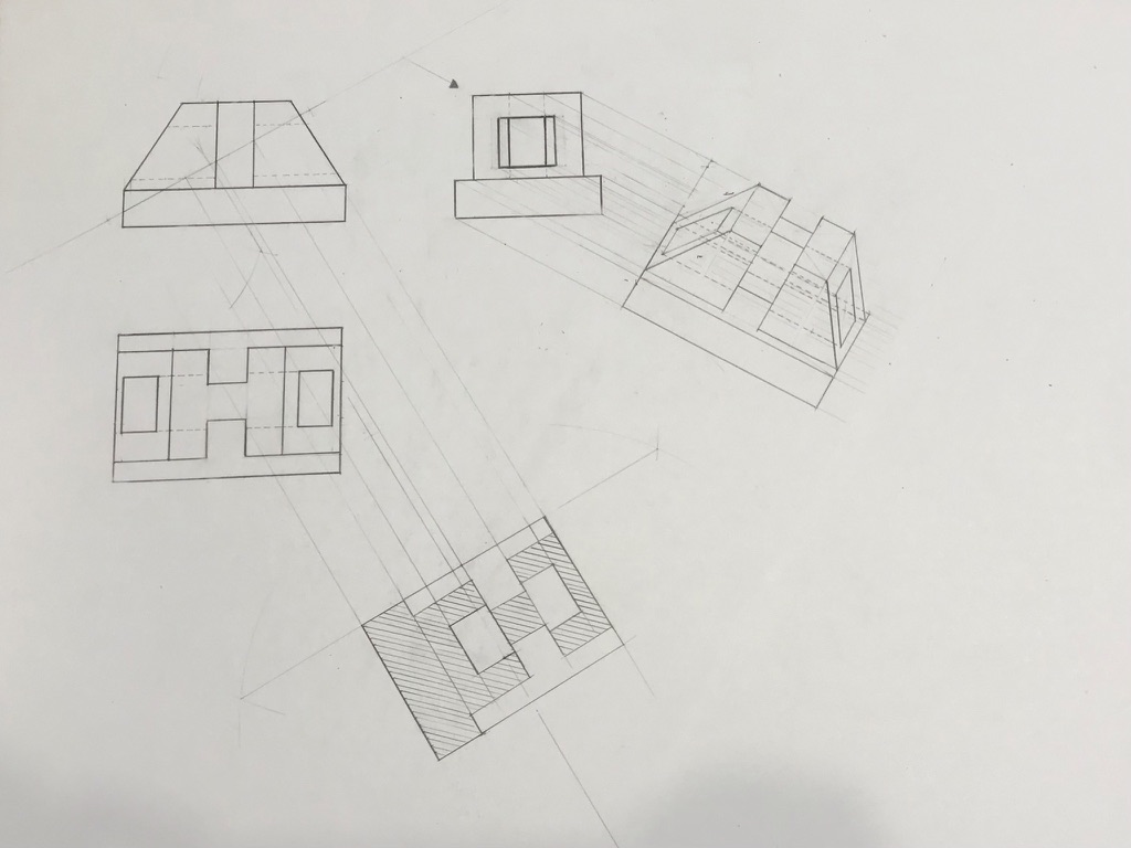

Jestem na pierwszym roku studiów technicznych i mam prośbę o sprawdzenie rysunku technicznego. Rysunek jest trochę brudny, ale liczę na wyrozumiałość.

A możesz wrzucić jeszcze jakie masz polecenie do tego zadania. Pewnie był okrojony rys. rzutów - wrzuć go tu.
Nie wszystko mi pasuje mi w twoim rysunku i aby był sens ich wyprowadzania trzeba poznać polecenie.

Tak na szybciutko na przekroju jest błąd. Zastanów się czy kreskowanie od lewej strony na pewno będzie od samego początku.

No nie bardzo błąd. Podstawa jest pełna, a przekrój (chyba, bo nie zaznaczone A-A) w płaszczyźnie pod kątem.
Tylko ta linia w miejscu, gdzie nie ma krawędzi jest chyba pomocnicza. Słabo zróżnicowane grubości linii.

Tak. Na dolnym błąd kreskowania - fragment ścianki po lewej stronie jest widoczny - płaszczyzna przekroju jest ponad nią, dopiero potem wchodzi w materiał, jest jeszcze błąd w tym prostokątnym otworze, pociągnąłeś nawet linię pomocniczą, ale jej nie wykorzystałeś - tam powinien być fragment widoku tego otworu i żebra. Dodatkowo na prawym skośnym błąd na górnej płaszczyźnie - spójrz na widok z góry, płaszczyzna jest w kształcie litery H, to samo powinno być na rzucie skośnym, a tam H masz przecięte liniami.
