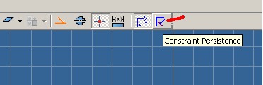

mam problem z wiazaniami.Podczas rysowania np prostokatu wiazania nie tworza sie automatycznie.
W zalaczniklu wrzucilem 2 screeny nr1 to z mojego komputer nr 2 z komutera kolegi. W application options zakladka sketch mamy to samo, nie wiem gdzie jeszcze mozna to przestawic ?
z gory dzieki za podpowiedz
Wiazania podczas rysowania

Trochę to dziwne!!!:(.
Sprawdzałeś jak zachowują się wiązania po utworzeniu nowej części ze wzorów TEMPLATE - METRIC/Standart (mm).ipt?
Sprawdź najpierw ustawienia, czy masz podobne w opcjach sketch i part: załącznik
I jeśli możesz podeślij mi plik z narysowanym prostokątem...
Jeszcze jedno- jakim poleceniem wyświetlasz rodzaje wiązań?
Pod prawym przyciskiem myszy jest opcja Show All Constarains lub F8 - podczas edycji szkicu oczywiście:).

tak samo mam ustawione,zalaczylem plik ze szkicem a takze szablon na ktorym to zrobilem(z tego szablonu kozystaja wszyscy podczas tworzenia czesci)wiec to nie to

Znalazłem przyczynę Twoich problemów.
Podczas tworzenia szkicu w pasku wyłączyłeś zapewne przez przypadek automatyczne wiązania w rysowanych figurach. Zobacz w załączniku. Wciśnij ikonkę i będzie po problemie:).
Działa???;)
Działa???;)
