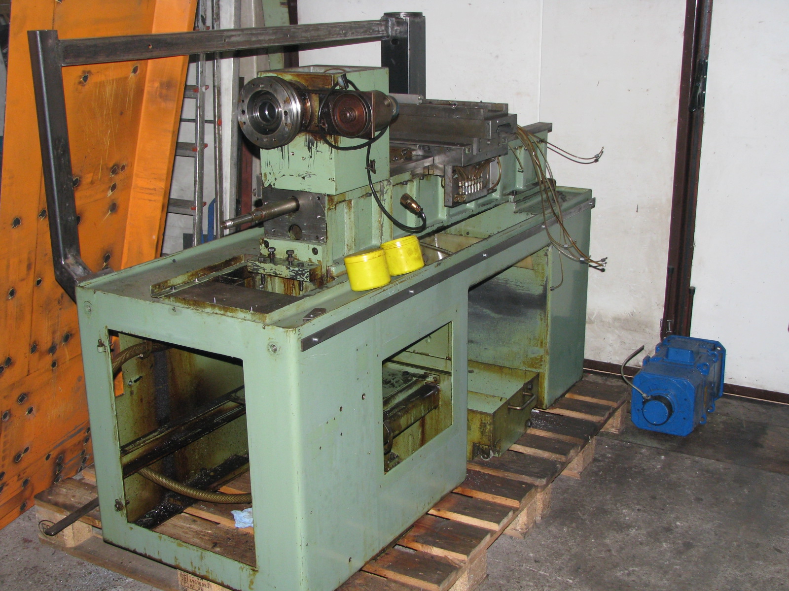

artur133 pisze:Witam,
Sterowanie sprawdzał serwisant i podobno zostało wymontowana bateria podtrzymująca dane maszynowe. Proszę o informację czy można naprawić to sterowanie czy lepiej zamontować nowe
Niezły serwis jak nie wie jak baterię zamontować i wklepać stałe :)
Ile za taką usługę skasował ?

kamar pisze: A pytanie było czy robiłeś na przeróbkach skoro wiesz , że gorsze :)
Tego nie uogólniam. Uważam, że korzystnie jest przerabianie starych obrabiarek, które nie są wyeksploatowane, a posiadają proste sterowania, czasem oparte o czytnik taśmy (jak TZC z NUMSem). Korzystne jest przerabianie maszyn, w których możesz zastosować napędzane narzędzia, czy sterowanie osią C (choćby po to, żeby otwory powiercić w elemencie, czy coś wyfrezować)
Weiler się do tego nie nadaje. Sterowanie, jakie w nim jest ma naprawdę duże możliwości. Co ci da zmiana? Moim zdaniem problemem jest pustka w kościach pamięci, spowodowana brakiem podtrzymania (ta nieszczęsna bateria), ewentualnie coś może nie styka (krańcówka), jakiś stycznik wywaliło. Ile weźmie za naprawę i wpisanie PLC ktoś, kto się na tym zna? 10 procent tego, co gościu da na zmianę sterowania.
OK. To w takim razie napędy zostawić, czy wszystko pozmieniać? Bo nawet zostawiając przecież sprawne silniki i napędy, musimy całość z nowym sterowaniem "ożenić". Myślisz, że autor wątku da sobie z tym radę? Czy znów będą go naciągać lokalni spece-automatycy?
Jeszcze raz podkreślam - jestem za pozostawieniem sterowania w tym konkretnym przypadku.
Tak, miałem okazję na przerobionych obrabiarkach pracować i powiem ci, że w przypadku choćby zmiany NUMSa na Pronuma jest niebo, a ziemia. Problem w ty, że tu nie osiągniesz niczego. W Numsie nie masz nawet kompensacji narzędzia, a tu - praktycznie nie masz się do czego przyczepić. Stąd moja ocena, nie wyrzucać czegoś, co może jest i stare, ale w niczym nowemu nie ustępuje.

Post napisał: dance1 » 28 paź 2016, 18:13
obstawiam że nie tylko problem z wyciągniętą baterią, uwalone sterowanie wywaliłbym w dzień zakupu jeszcze, serwisowałem starsze maszyny lat kilka i wiem jedno jak się sypać zaczyna to się nie skończy, czasem do klienta wracało się co miesiąc bo to monitor padł to płyta to kość pamięci itd, w tej chwili mach, linux, więcej oferuje niż sterowania z tamtych lat, cam nie potrzebny nawet w machu więcej zrobisz z kreatorami niż cyklami ze starego sinumerika.
Prosta zasada, stare sterowanie do czasu jak dział ok, jak się zaczyna sypać myśleć o modernizacji, nie jeden kolega na forum to na własnej skórze odczuł.
Nie wiem czy co niektórzy się orientują ile godzina+ dojazdy serwisu kosztują i ile części do sterowania, zdziwić się można.
Nie raz się nasłuchałem, panie mam nowy super monitor, wstaw go w miejsce starego :mrgreen: :lol: , jasne tylko większość producentów standardowych monitorów nie używa albo przeróbki albo nowy "stary" od producenta, koszt? jak za 10 nowych z marketu. Dziwne większość starych nowo zakupionych maszyn właściciele chcą uzbrajać w nowe monitory i klawiatury :lol:

Post napisał: artur133 » 17 lis 2016, 09:06
Tokarka już rozebrana. Proszę o opinię czy silniki srwokrokowe 8,7 Nm będą odpowiednie do napędu tej tokarki. W tokarce zamontowane są śruby kulowe fi 32 skok 5 i fi 25 skok 5. Przełożenie pomiędzy silnikiem a śrubą 1:2 realizowane za pomocą paska zębatego.
