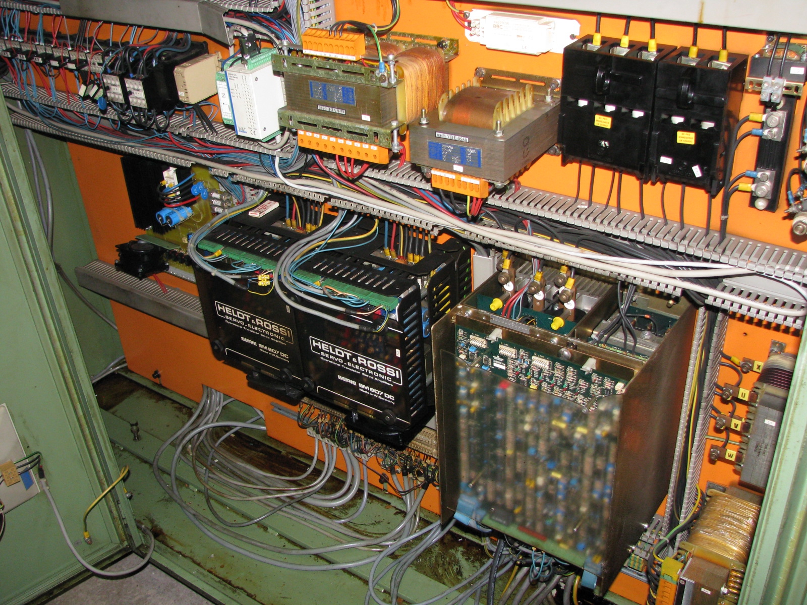

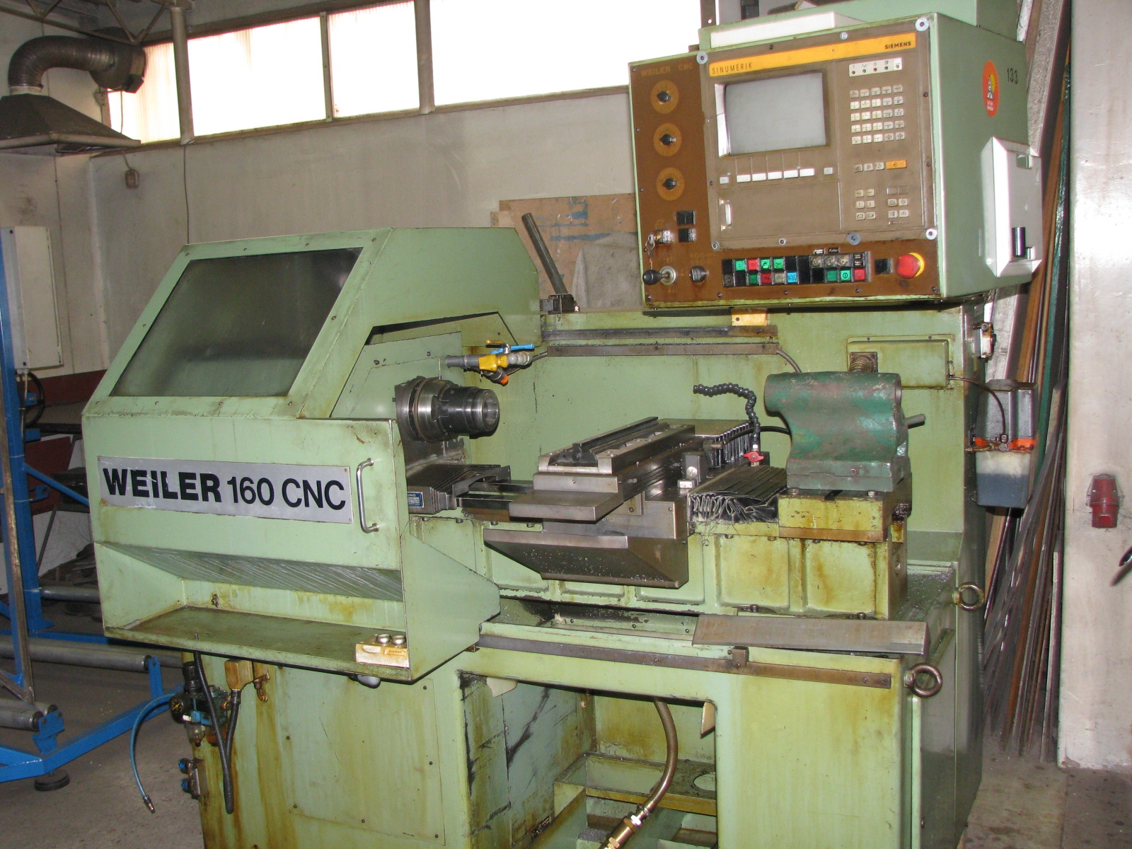

kupiłem tokarkę Weiler 160CNC z wadliwym sterowaniem Sinumerik 810T. Sterowanie sprawdzał serwisant i podobno zostało wymontowana bateria podtrzymująca dane maszynowe. Proszę o informację czy można naprawić to sterowanie czy lepiej zamontować nowe sterowanie z silnikami serwokrokowymi 8,7 Nm.
Artur

wyrzucaj prehistoryka i pomyśl np: nad linux cnc, nie opłaca się ładować kasy w tak przestarzałe sterowanie, problem z serwisem, częściami, a jak coś dziś nie padnie padnie jutro, prosta ta tokarka także z "przesiadką" problemów (większych) nie będzie tak samo jak i z późniejszym użytkowaniem, serwisowaniem.

Dziękuję za odpowiedź. Proszę o opinię na temat sterowania, które chciałbym zamontować do tej tokarki:
- silniki serwokrokowe 8,7 Nm (silniki pasują pod obecne mocowania)
- silnik wrzeciona 4 kW + enkoder na wrzecionie
Proszę o informację czy mogę wykorzystać obecny silnik wrzeciona.

a ja znam tego weilerka z autopsji. To bardzo porządne sterowanie i naprawdę opłaciło by ci się poszukać prawdziwego serwisanta, a nie kogoś, kto rozkłada ręce, bo bateria podtrzymująca pamięć padła. Poza tym firma weiler istnieje nadal i może mają jakąś kopię pliku z wartościami fabrycznymi. Na początek wypełnij formularz ze strony kontaktu z serwisem. http://www.weiler.de/startseite/kontakt/service.html
Jeśli potrafisz po niemiecku/angielsku to odpowiedzą ci szybciej. Jeśli nie, to znajdą kogoś, kto po polsku będzie ci mógł pomóc, ale to trochę potrwa.
Masz naprawdę fajną maszynkę i szkoda byłoby zepsuć ją bezmyślnymi przeróbkami. Nawet jeśli coś padło, ja uważam, że jest duży sens naprawiać, a nie za wszelką cenę iść na łatwiznę, która tak naprawdę wcale łatwizną nie jest.
Oczywiście, że to moja prywatna opinia, a że na podobnej działałem z 15 lat temu, to wiem, na co ją było wówczas stać i co osiągniesz ewentualnie po przeróbce.

Decyzja już zapadła. Demontuję całą starą elektronikę i zakładam nowe sterownie. Już dosyć zapłaciłem beznadziejnym serwisantom i nic z tego nie wyszło. Ponadto pozbywając się tylnej szafy sterowniczej będę miał gdzie postawić tą tokarkę.

Bez urazy Kolego, wydaje się mi że jednak pochopnie podjąłeś decyzję o zmianie sterowania.
Sinumerik jest sterowaniem mocno powszechnym nawet u nas w kraju, jest wielu ludzi-serwisantów którzy zaradziliby na twój problem, jedynie trzeba wiedzieć do kogo uderzyć.
Jeśli już jednak decyzja jest nie odwołalna, to wyrzucenie serw i wstawienie w ich miejsce krokowców jest już naprawdę poronionym pomysłem. To tak jakby do merola wstawić silnik od malucha.
Bawię się również w przeróbkę frezarki i wiem czym to pachnie, także doradzałbym zostawić z obecnej konfiguracji jak tylko najwięcej się da.
