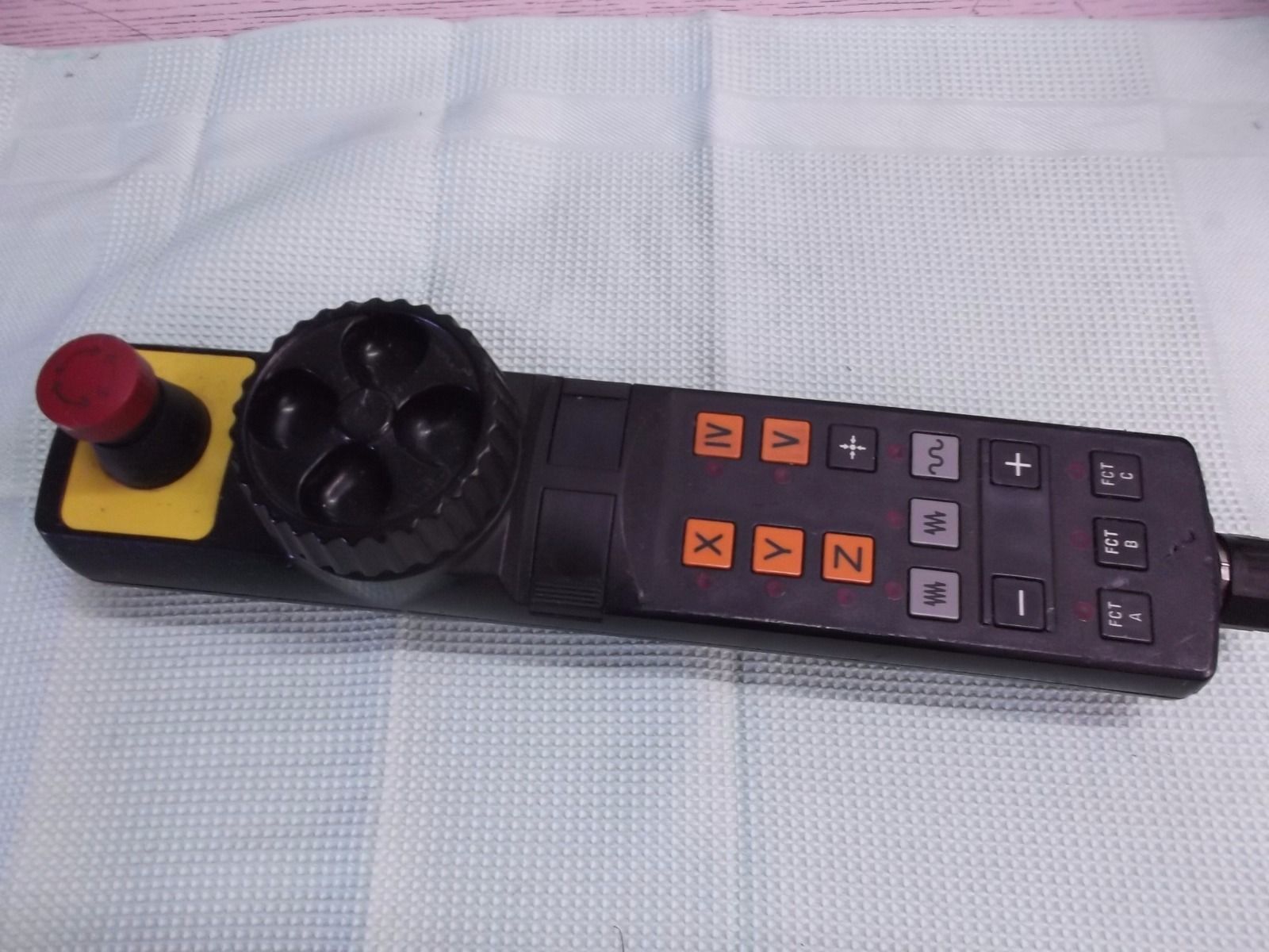

Mogę kupić wędkę HR 410 do MillPlusa . Czy warto , czy może to zbędny gadżet :?:

nie jest to prosta wędka zadajnik +parę guzików czy przeł. jak np. spotyka się na Fagorze ... w środku napakowana jest płytkami SMD ze scalakami i zgaduje że z łatwością gada tylko z HH a zastosować to do czego innego może być problem.

HR410 na 100% współpracuje z moja maszyna , pytam o +/- użytkowania .

Jedyny - przy pracy z detalami 15m wadzi to że jest przewodowa i brak w niej potencjometru posuwu dodatkowym atutem był by wyświetlacz DRO.
Na małej maszyne całkiem wygodnna jedynie klawisze zgody mamy wył.

Wędka to bardzo pożyteczna rzecz. Pomaga przy namierzaniu bazy w małych detalach, albo małych otworach, bo można precyzyjnie dojechać kręcąc kółkiem i jednocześnie trzymać głowę przy sondzie i patrzeć czy dobrze dojechałeś. Przydaje się także przy ręcznym frezowaniu, gdy np, musisz szybko splanować powierzchnię to wtedy szybciej włączyć obroty i z kółka przejechać. U mnie w maszynach posuwy napędów z kółeczka działały przy otwartych drzwiach - to też się czasem przydaje.

Jeżeli trzeba coś na zegar etc. ustawić, to jest wręcz niezbędna(przy sondzie "tylko" przyspiesza robotę).
Tego konkretnego modelu nie znam, ale bliźniak z możliwością załączania obrotów ma pewien dosyć istotny feler, a mianowicie przyciski, często się zdarza że słyszysz - a pod palcami czujesz - kliknięcie, a efektu brak(a nie zawsze ma się ochotę patrzeć na diody).

Samą wędką możesz sobie ryby połowić musisz jeszcze mieć wykupioną opcje jej podłączenia.

A to ciekawe , w mojej maszynie DMU50T na MillPlus z 99r nic o wykupywaniu w instrukcji nie znalazłem.

w parametrach maszynowych 288,289,290 wpisujesz hasło które aktywuje parametry maszynowe 2828,2928,3028 do konfiguracji kółka ręcznego HR 410.
