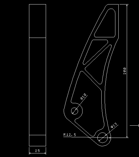

Witam!
Ile może kosztować wycięcie takie detalu w alu(PA9)??

Detal raczej nieduży ... nie lepiej to wyfrezować ?? na waterjecie nie będziesz miał tak ładnej krawędzi ..

mogę to wyfrezować za 100zl + materiał

webserver pisze:mogę to wyfrezować za 100zl + materiał
Z promieniem wewnatrz r=2 przy grubości materiału 25 ?
rockykon
Posty: 920
Lokalizacja: Wawa
Post napisał: rockykon » 11 lis 2010, 11:28
wychodzi frez fi4, to aż taki duży kłopot ? wykańczającą ...

da rade bez problemu ;)
