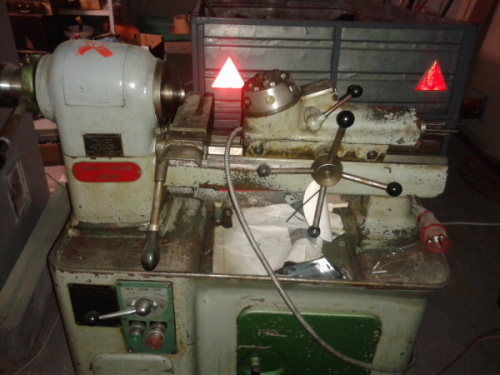

w tych sprzętach są łożyska na wrzecienniku czy panewki?

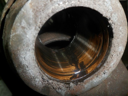

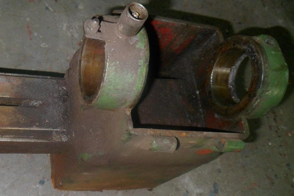

Przednie to panewka a tylne to dwa łożyska: jedno wzdłużne a drugie zwykłe kulkowe promieniowe. W mojej panewka wygląda szpetnie. Wzreciono też do szlifowania.Tylne łożyska wymienię na nowe.
Korpus po demontażu wygląda jak siedem nieszczęść.

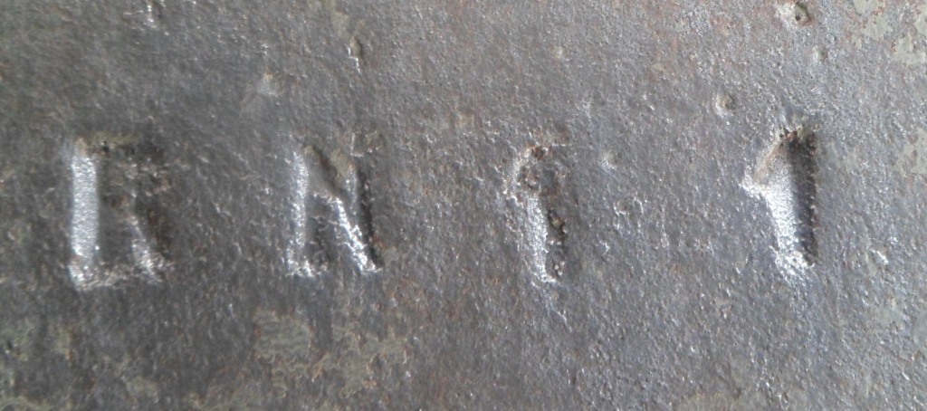

W trakcie czyszczenie znalazłem na boku napis: RN 11
Natomiast na aluminiowej pokrywie wytłoczony napis: RN 121 lub RN 1 21 ( nie wiem jak to czytać)
Może to typ tokarki? Może tylko oznaczenie części. Wie ktoś coś?

Post napisał: BYDGOST » 22 lut 2013, 22:15
Skoro już ją ruszyłem to trzeba pociągnąć dalej. Okazuje się, że tylko tak strasznie wyglądała. Elementy są brudne, pordzewiałe, ale nie uszkodzone. I to jest najważniejsze.

Post napisał: RomanJ4 » 22 lut 2013, 22:24
BYDGOST pisze:( nie wiem jak to czytać)
przyłożyć kartkę i "pogryzdać" ołówkiem.

Post napisał: BYDGOST » 22 lut 2013, 22:39
To to ja wiem, ale nie wiem czy ten napis trzeba czytać jako: RN 121 czy RN 1-12 lub RN 11-2. Tam są takie duże odstępy i trudno wykapować.

Post napisał: RomanJ4 » 22 lut 2013, 22:49
Dlatego może na odbitce będzie lepiej widać?

Post napisał: atom1477 » 22 lut 2013, 23:13
Przecież wyraźnie widać że na odbitce nie pojawi się nic nowego.
