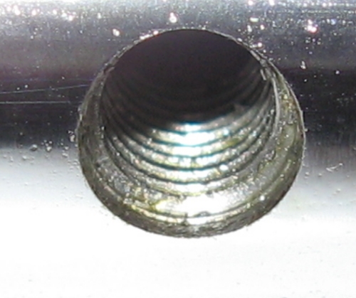

Wałek jest powiercony na głębokość 16 mm i gwintowany a śruba wkręca się tak jak na focie.

A masz może możliwość sprawdzenia twardości tego wałka? Bo podobno od tego sprzedawcy są wałki kiepskiej jakości, ale może poprawił już jakość swoich wyrobów.

Gmaro - jak są dobre wałki - to rób reklamę. Jak sa to kitu, to też daj znać. Dzieki za fotki - jak oceniasz ich jakość (twardość, wytrzymałość itp.).

Zostały przeprowadzone badania wałków w skali HRC dla potwierdzenia iż towar jaki sprzedajemy spełnia wszystkie parametry PRECYZYJNYCH WAŁKÓW PROWADZĄCYCH
Badanie wykazało iż twardość powierzchni wałka jest na poziomie min. 60HRC

Niezupełnie to wystarcza. Twardość to podstawa ale nie wszystko. W trakcie produkcji gdy wałek pzechodzi przez bezkłowe szlifowanie może dochodzić do deformacji jego walcowości. I mimo że miejscowo tolerancja średnicy jest zachowana to wałek jako całość przypomina ślimak transportowy - oczywiście w obrzymim powiększeniu błędu. Ale czesto jest tak że łożysko założone na wadliwy wałek w czasie ruchu wykazuje zacięcia co pewien odcinek i jednocześnie ma tendencę do okręcania się wokół wałka. Tak wiec jeżeli podpieramy się wynikami badań - certyfikaty, glejty itd to raczej kompletne a nie tylko te które dobrze wyglądają. Albo prosty test podobny do takiego który od lat bywa stosowany np przy kontroli pasowania przesuwnych kół zębatych na wałkach wielowypustowych
1 na wałek założyć łożysko w obudowie z regulacją luzu
2 luz ustawić tak aby łożysko nie zsuwało się z wałka gdy ten ustawiony jest pionowo
3 dołożyć drugą oprawę z lużnym łożyskiem ( bez kasowania luzu, tylko aby zwiększyć ciężar zespołu)
4 wałek ustawić 45 st. do poziomu - zespół powinien płynnie zjechać bez zacięć.
