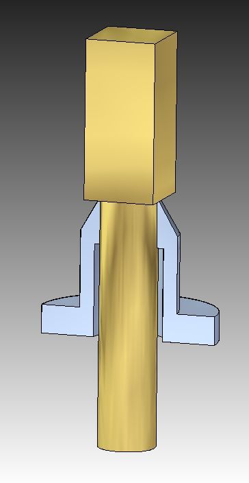

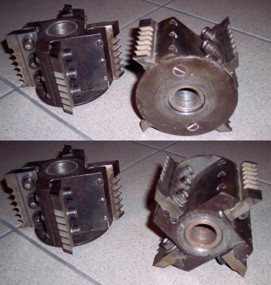

No właśnie kijarka. Zamieszczam przykład wykonania znaleziony w necie. Inna możliwość to głowice, które obrabiają jednocześnie kilka sztuk. Prosty rozwiązaniem jest przyrząd do kołków, który poprzez przepychanie formuje okrągły wałek. kiedyś naprędce taki zmajstrowałem i bardzo ładne kołki szło wykonać, ale odcinki były krótkie. Jak widac prostej drogi do tego celu nie ma. Żeby utrzymać jakość i wydajność trzeba zainwestować w odpowiedni sprzęt. Na targach obróbki drewna można zaobserwować nowoczesne maszyny, ale całkiem inne od tych pokazanych poniżej.
Przekrój przyrządu do kołków. Kawałek jednorodnego drewna pobijany młotkiem przechodzi przez otwór i otrzymujemy wałek o średnicy otworu przyrządu.
Frezy do kołków.jpg (49.91 KiB) Przejrzano 6020 razy
