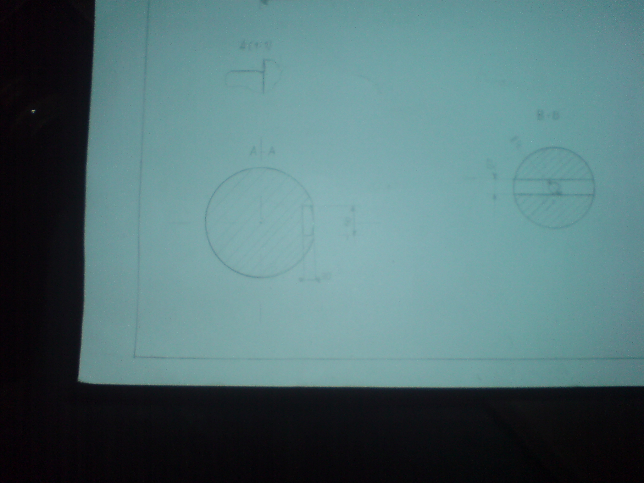

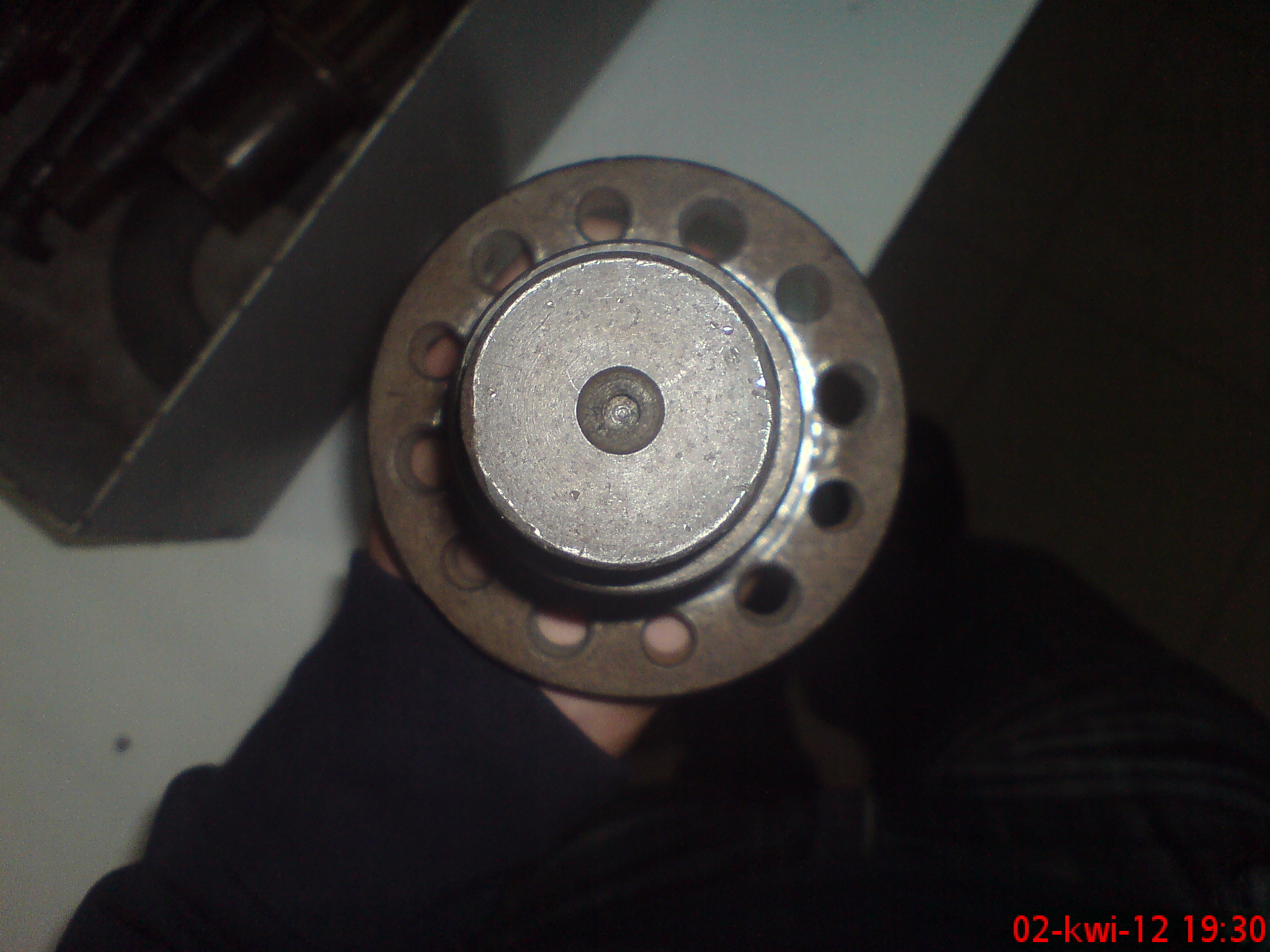

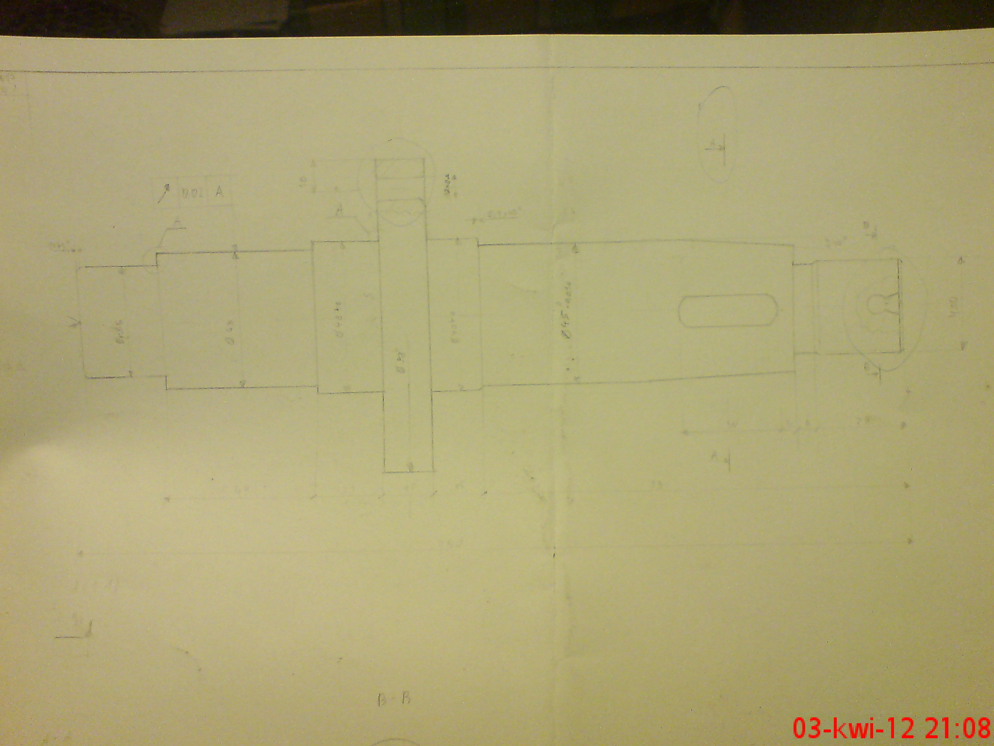

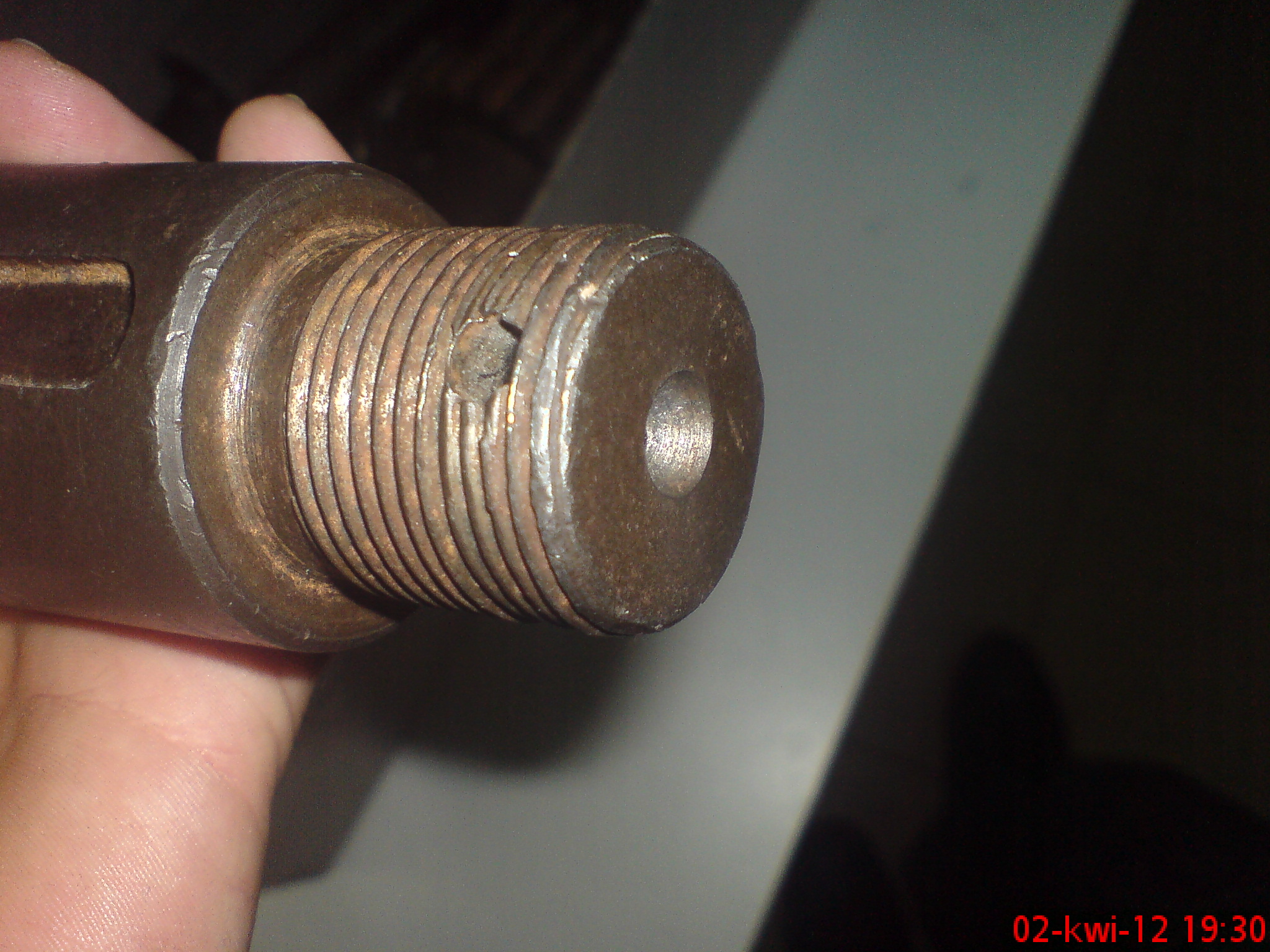

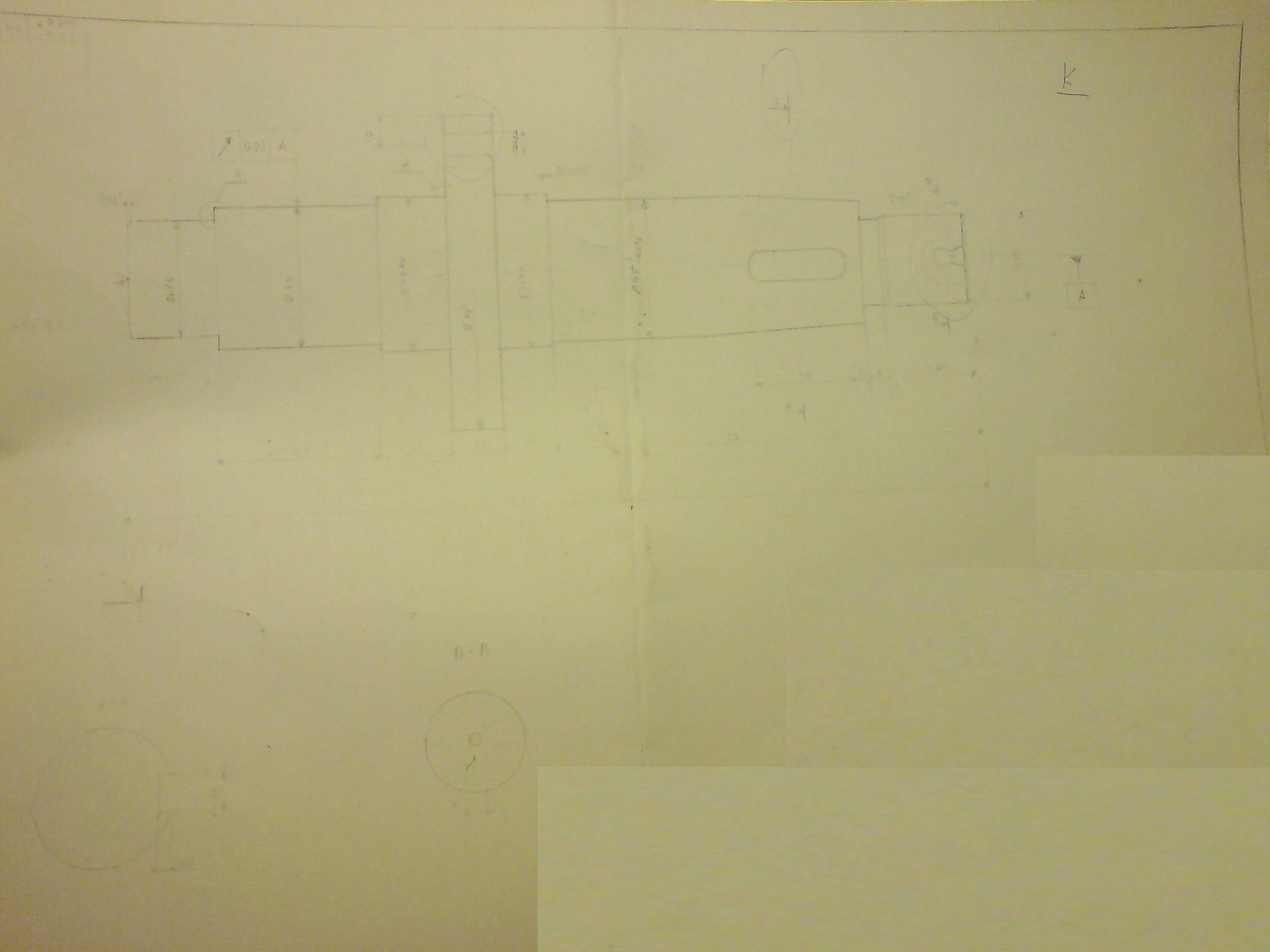

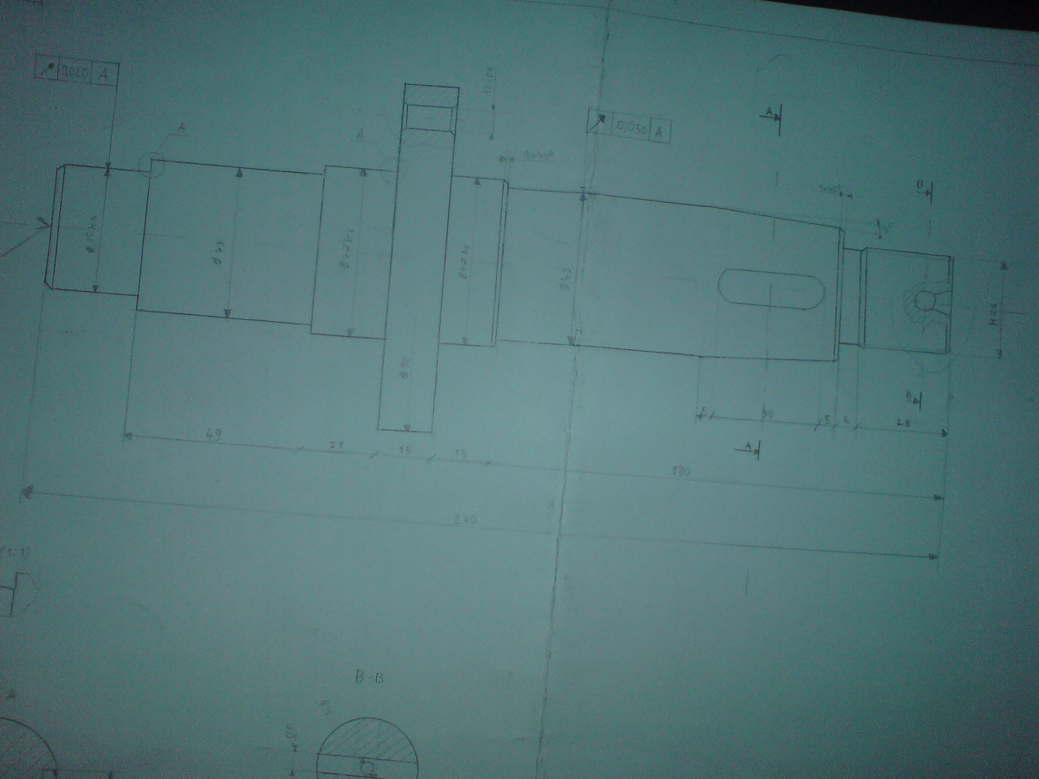

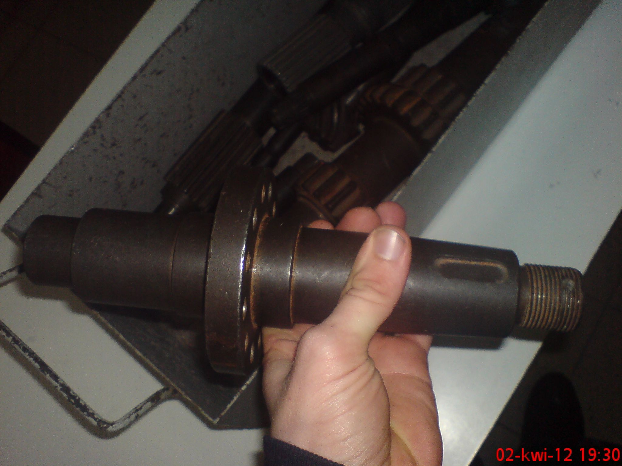

Mam do narysowania wał, mógłby mi ktoś powiedzieć gdzie są błędy i jak sobie poradzić z tym wycięciem na gwincie. Niestety zdjęcia trochę słabej jakości

listop19, czy nakiełek styka się z otworem na zawleczkę, bo ze zdjęć nie za bardzo widać, o rysunku już nie wspomnę...

Post napisał: listop19 » 03 kwie 2012, 22:09
no tak wchodzi w ten otwór, na rysunku jest to mniej więcej tylko obrócone o 90 stopni wokół osi

Post napisał: dudis69 » 03 kwie 2012, 22:22
No to myślę że może być, choć przyznam szczerze, że nic nie widać, pewnie rysujesz zbyt twardym ołówkiem. Zeskanuj rysunek, lub przeciągnij go jeszcze raz jakimś cienkim pisakiem, bo prawie oślepłem. :mrgreen:

Post napisał: bad_spider » 03 kwie 2012, 22:24
jak dla mnie to normalny otwor pod wkret do unieruchcomienia nakretki na wale i ma glebiokosc paru mm ale tak czy inaczej to pasowalo by tam zrobic normalny przekrokroj przez walek i pokazac ten otwor.
ps. Nie wiem co jest na rysunku bo nic na nim nie widac...

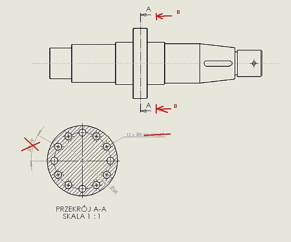

rysunek trochę poprawiłem, bardzo proszę o wskazanie wszelkich błędów

Brak wymiarów podcięcia gwintu, brak wymiarów fazy gwintu, brak wymiarów fazy po lewej stronie, brak średnicy rozmieszczenia otworów, oraz ich ilości i w ogóle informacji jak są rozmieszczone. Mógłbyś ten przekrój A-A zrobić w drugą stronę, wtedy będzie widać kołnierz i będziesz mógł nanieść wymiary.

.... masz rację , tylko trochę. :wink:

może jeszcze trochę... bez wymiarów oczywistych?
Może lepiej WIDOK B-B, nie trzeba kreskować i zaciemniać otworów? :lol:

Post napisał: robos7 » 11 kwie 2012, 14:41
Ja bym zrobił przekrój przez rowek wpustowy bo go też trzeba zwymiarować, na którym by było widać ten kołnierz. W ten sposób zamiast dwóch przekrojów jest do narysowania tylko jeden.
