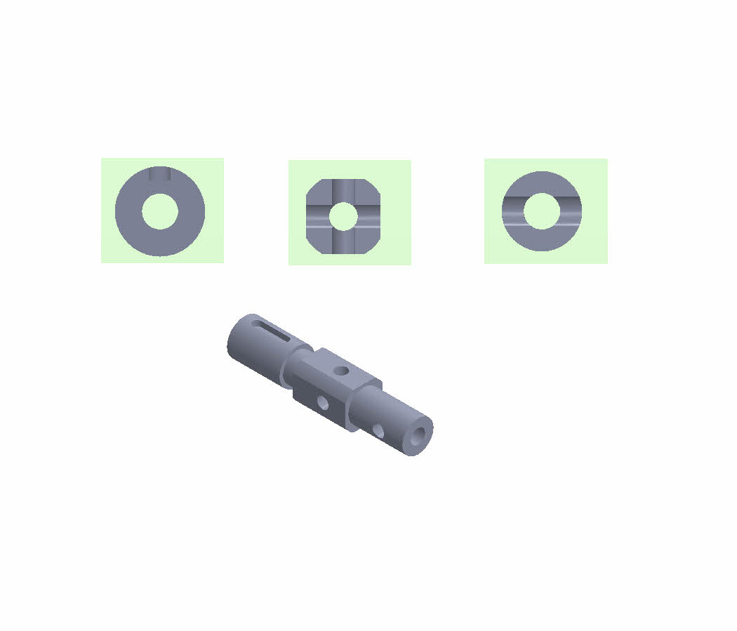

Witam dziś dostałem ten rysunek http://imageshack.us/f/132/ccf2012102300000.jpg/
Mam go przedstawić żeby wszystkie elementy były widoczne czy ktoś mógłby mnie naprowadzić jak to powinno wyglądać? Np ten półprzekrój półwidok i jakiś kład

pierzu pisze:Czy to jest dobrze zrobione? http://imageshack.us/photo/my-images/40/imag0354rn.jpg/
.... no , nie bardzo. :grin:

ale u mnie to klady nie przekroje.Ale i tak powinienem zrobic rzut z gory i na nim robic klad:D
http://imageshack.us/photo/my-images/43 ... uuaul.jpg/
a czy te na czerwono musza byc tak zakonczone pollukiem? czy normalnie liniami prostymi? a ta na zielono musi byc ciagla czy kreska kropka?a ak ciagla to cienka czy gruba

pierzu pisze:ale u mnie to klady nie przekroje
Porównaj nasze rysunki (półwidok- półprzekrój) , a nie patrz co pisze...
pierzu pisze:... a czy te na czerwono musza byc tak zakonczone pollukiem? czy normalnie liniami prostymi? a ta na zielono musi byc ciagla czy kreska kropka?a ak ciagla to cienka czy gruba
Tak.

Post napisał: pierzu » 26 paź 2012, 20:55
a mam pytanie czy te klady sa dobrze zrobione? czy lepiej te przekroje dac?

koledzy pierzu i WZÓR, czy wały (patrz temat) przedstawia się na rysunku w przekroju/półprzekroju wzdłużnym ? :twisted:
jeżeli tak, to od kiedy i jak norma to reguluje :?:

Jeśłi jest wywiercony otwór więcej niż połowa to można ponoć

Paola pisze:koledzy pierzu i WZÓR, czy wały (patrz temat) przedstawia się na rysunku w przekroju/półprzekroju wzdłużnym ? :twisted:
Patrz ; mój post z godz. 20.02
Na półprzekroju wzdłużnym pokazałem koledze @pierzu błędy , jakie wykonał na swoim rysunku http://imageshack.us/photo/my-images/40/imag0354rn.jpg/
..... ,, piętro niżej '' masz mój rysunek wału z przekrojami poprzecznymi .... , to czego mnie się czepiasz. :mrgreen:
