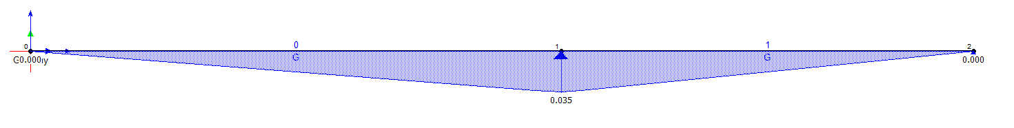

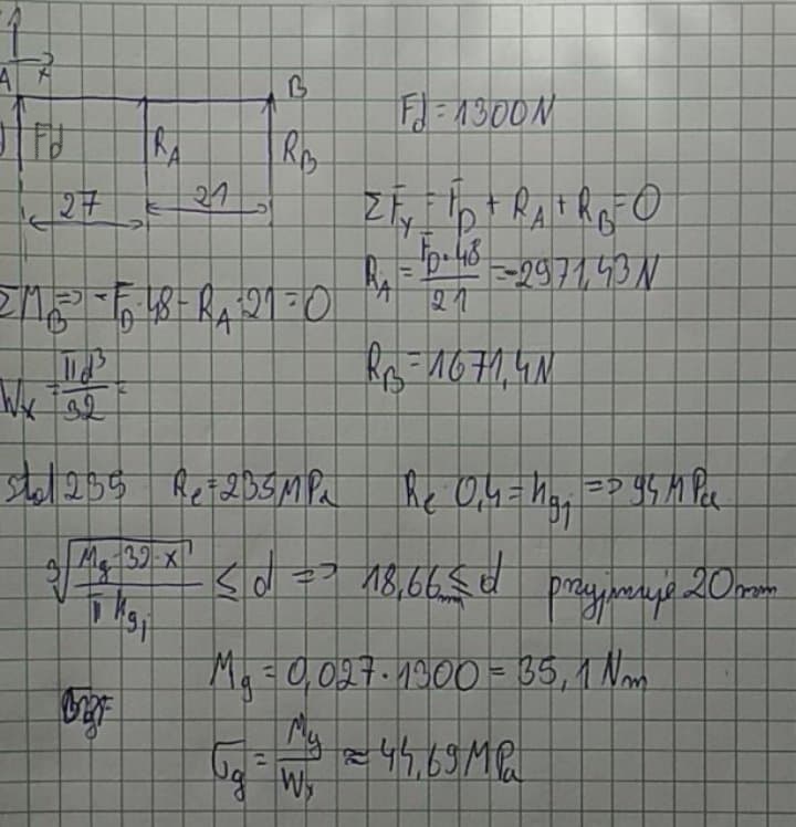

Czy ktoś mógłby napisać, czy to jest dobrze? Czy nie powinienem obliczając moment gnący brać po uwagę Ra zamiast Fd? A jeśli tak to dlaczego? Ra i Rb to reakcje podpór przesuwnych.
Za odpowiedź bardzo dziękuje
Wał
Zginanie wału
