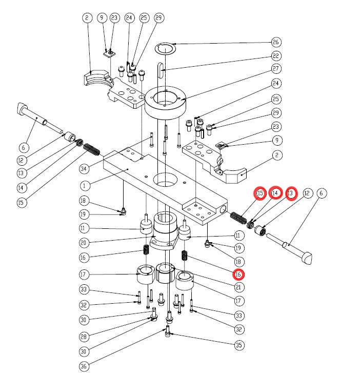

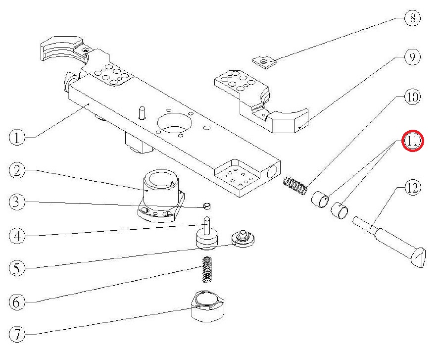

wczoraj usiedliśmy razem ze znajomym mechanikiem i trochę główkowaliśmy. Na początek może komuś w przyszłości się przyda jak w ogóle działa taki magazyn bo bardzo fajny mechanizm odpowiada za ruch:
Ale wracając.....wujek google pokazuje trochę podobnych ramion i z tego co widać jest kilka rozwiązań:
1) wpust (22 na obrazku):
2) rozprężna tuleja?
3) łapa osadzona na pierścieniach (stożek)?
Po zdjęciu dekla nie widać niestety wpustu za to widać jakąś tuleję i ramię siedzi dosyć na wale dosyć mocno. Nasz układ przypomina bardziej to (z tym że tutaj w elemencie 2 widać rowek pod wpust):

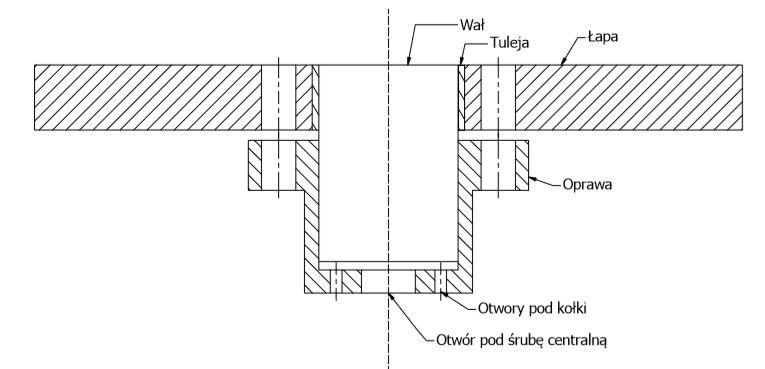

Zapomnijmy na moment o rysunkach z DTR. A co jeżeli łapa jest osadzona na stożku? Z tego co odkryliśmy do tej pory, pod deklem mamy układ jak na rysunku:
Skoro łapa nie idzie w dół po dobroci, to może pójdzie do góry?
1) Wykręcamy kołki (0.5 mm),
2) Wykręcamy 4 śruby z oprawy "dekla",
3) W szczelinę między łapą a oprawą podkładamy np nakrętki,
4) Śrubę centralną dokręcamy, wymuszając ruch łapy po osi do góry. Jeżeli tuleja to pierścienie stożkowe, łapa powinna w którymś momencie wyskoczyć,
5) Mając luźną łapę, obracamy ją o żądany kąt,
6) Wkręcając śruby w oprawie "deklu" powodujemy ściągnięcie łapy i jej zacisk
7) Odkręcamy śrubę centralną i dokręcamy kołki,
Co o tym sądzicie?

Edit: zamienić pkt 7 z 6. W pierwszej kolejności śruba centralna i kołki, potem śruby w deklu.

Witam, udało się rozwiązać problem. Łapę zdjęliśmy za pomocą śrub i dekla. Użyliśmy dekla jako ściągacza tzn. centralną śrubą zablokowaliśmy dekiel i dokręcaliśmy 4 śruby w łapie. Okazało się że tuleja na osi jest stożkowa. Po odblokowaniu łapy ustawiliśmy łapę w dobrym położeniu i dokręciliśmy z powrotem. Dzięki wszystkim którzy udzielili się w temacie

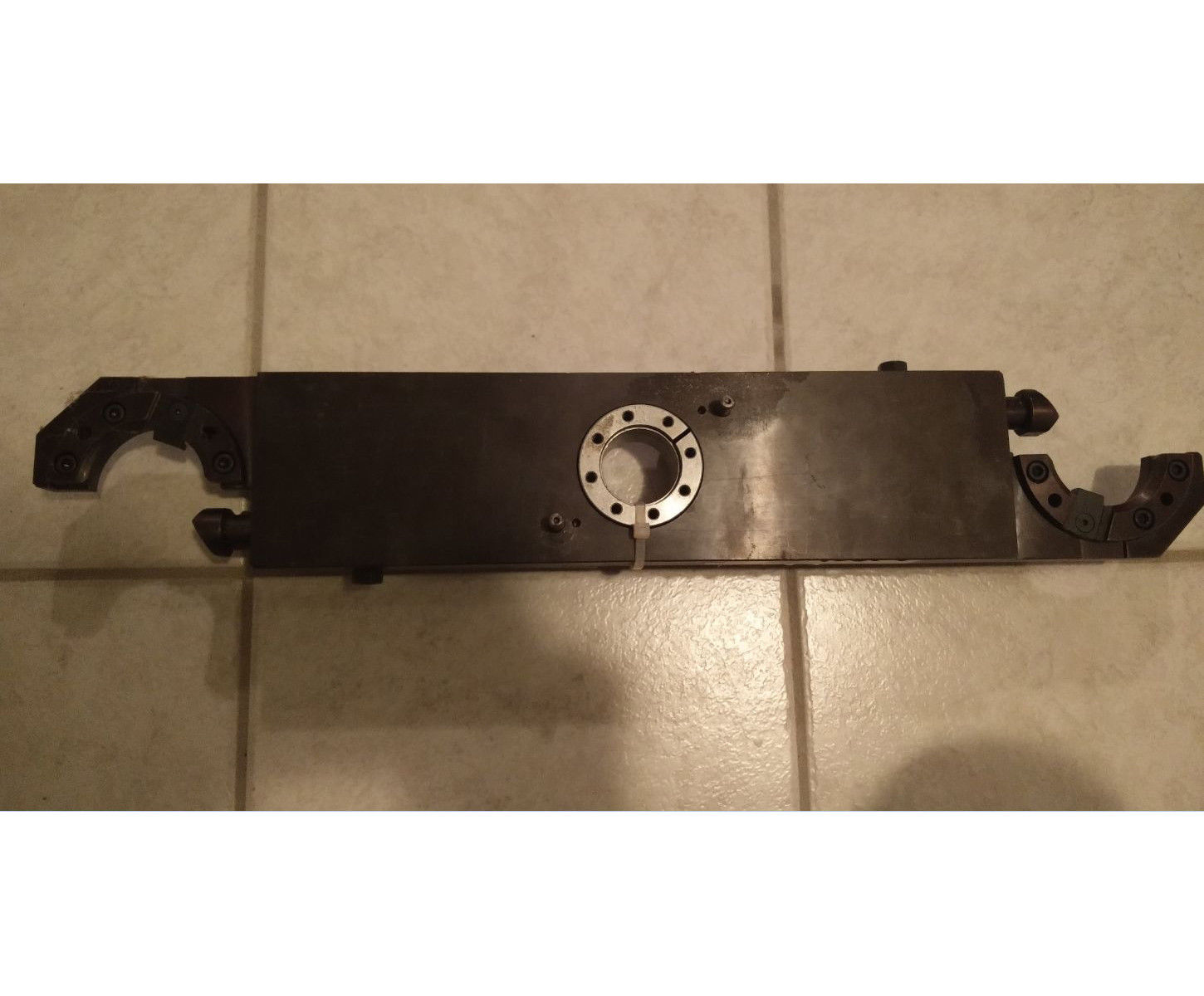

Mam podobny problem w spinner vc750.
U mnie wydaje się że delikatnie za mało dochodzi łapa przez co za słabo łapie i narzędzie wypada.
Możesz jeszcze raz opisać jak ściągnęliście ta łapę?
Wkręciliscie śrubę w wałek i dokręcaliście na siłę 4 ampułowe? Możesz napisać krok po kroku?

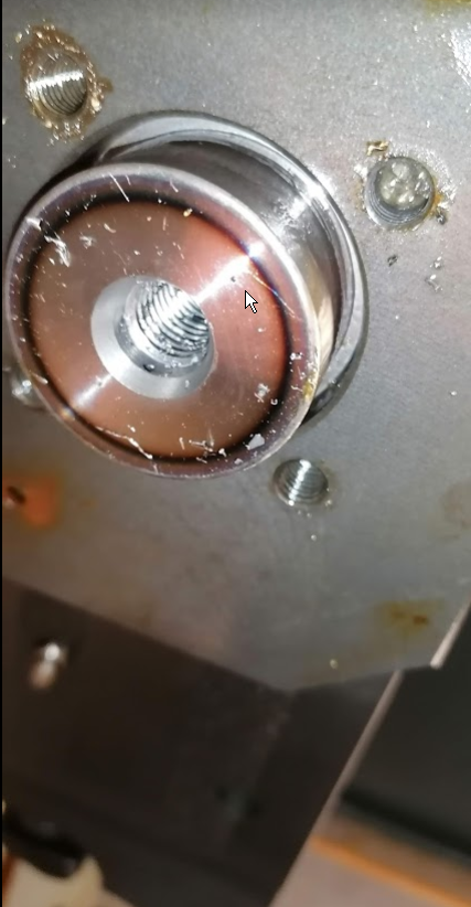

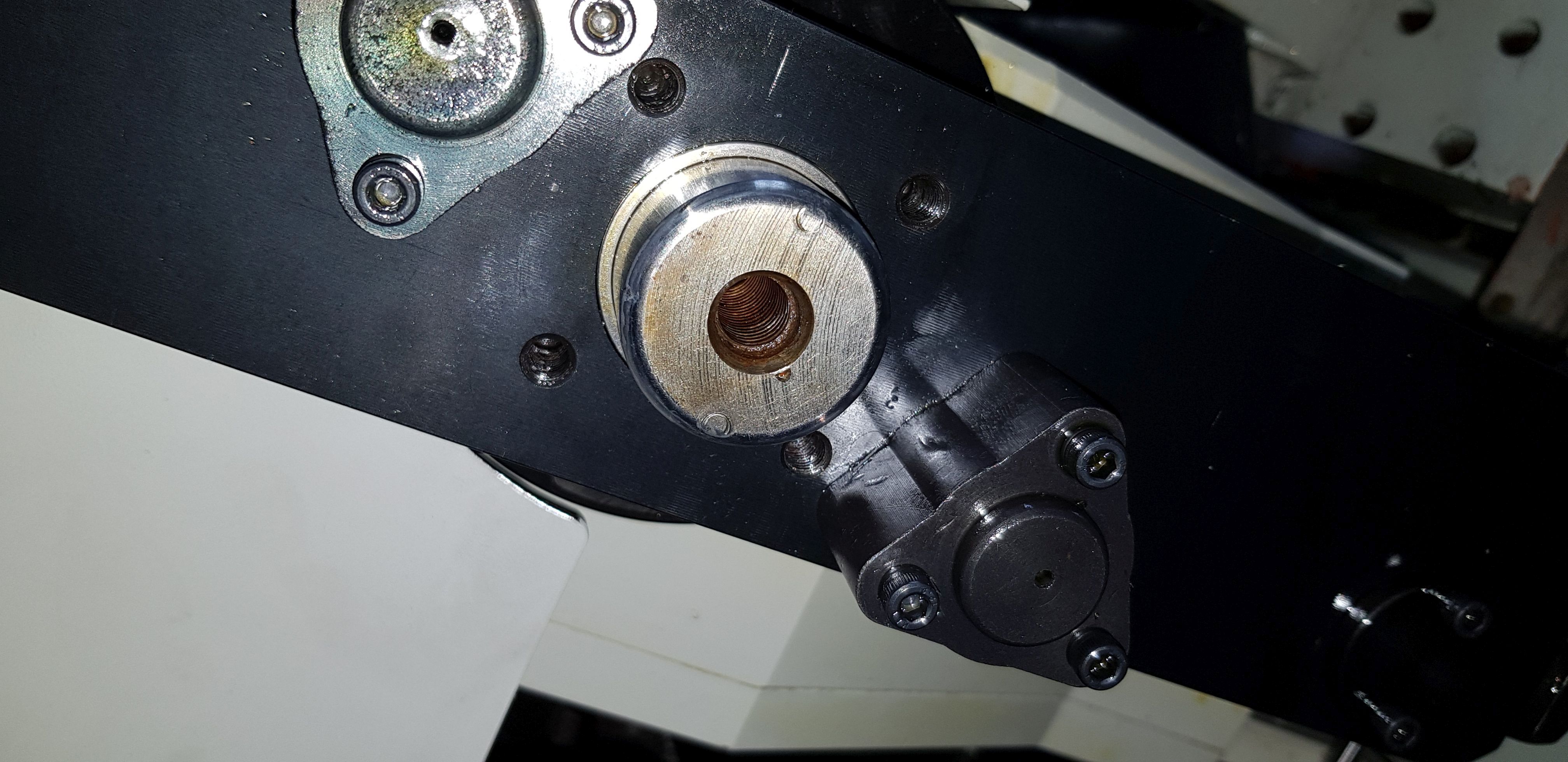

Po zdjęciu dekla wygląda tak:Petroholic pisze: ↑18 wrz 2020, 11:44Zdejmijcie dolny dekiel łapy i pod spodem będzie widać mniej więcej co ją trzyma... Jeśli tuleje rozprężne to nieduży wstrząs potrafi je odblokować jak nie są zapieczone (młotek najlepiej alu lub brąż żeby nie pokaleczyć)... Uderzenie w łapę nie tuleję bo waląc w tuleję będzie zaciskałoI podtrzymywać łapę bo jak puści to spadnie na stół, albo wyłączyć grawitację w pomieszczeniu
Nie widać żadnych nacięć ani kołków.
W środku widoczna jakby tuleja.
W łapę pukać z dołu czy z góry?
PS. Problem z wymianą wygląda następująco:
https://youtu.be/JDEnmpo_Bbc
Petroholic
- Posty w temacie: 6
- Posty: 2688
- Rejestracja: 08 gru 2015, 12:23
- Lokalizacja: Lublin
- Kontakt:
Re: VMC500 ATC problem
Tuleja powinna zaciskać się przy ściskaniu więc pukanie "do góry" w teorii zaciska. Pukanie od góry i z boku z jednoczesną próbą obrócenia łapy na wałku. Druga osoba będzie przydatna...
