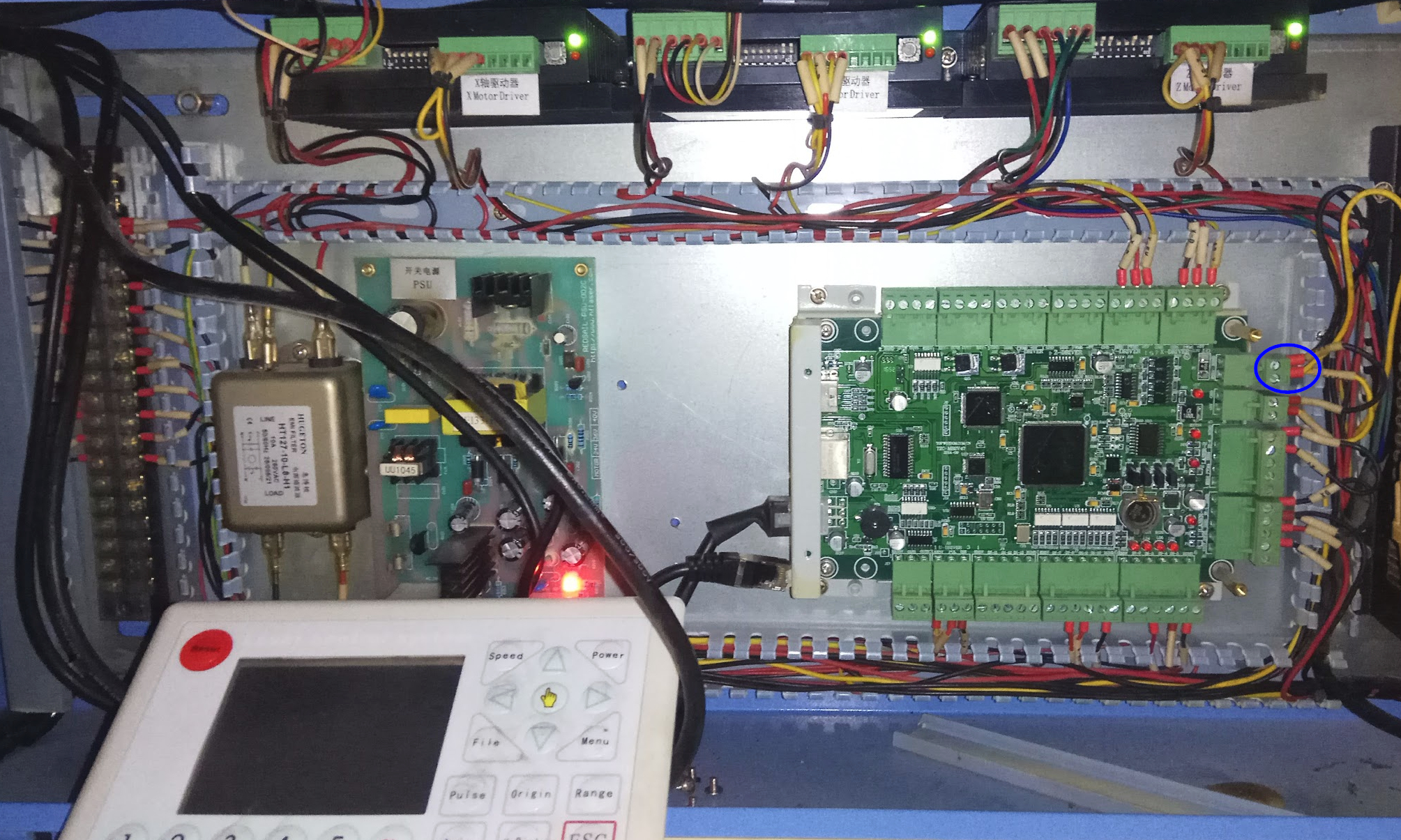

Miałem mały pożar w moim chińczyku. Naprawdę niewielki, ale uszkodziło się trochę mechaniki, którą nawet jako kompletny laik jestem jeszcze w stanie wymienić (pasek zębaty, jedno kółko od karetki, podnośnik klapy i soczewka), natomiast tuba i elektronika działała (laser normalnie reagował, tylko jeździł krzywo przez przypalone kółko). Chciałem właśnie przetestować nową soczewkę, ale po odpaleniu kontroler już nie reaguje. Pomiędzy ostatnią i tą próbą nic nie "grzebałem", wszystkie układy elektroniczne są po drugiej stronie lasera (nie tam gdzie ogień) i zdawało się, że wszystko z nimi OK (od wczoraj włączało się wszystko normalnie, dopiero dziś za którymś razem padło).
Standardowo po włączeniu laser się "resetował", szukał pozycji startowej i włączał się kontroler – teraz nie robi żadnej z tych rzeczy. Co może być przyczyną takiej opóźnionej awarii? Da się jakoś sprawdzić, czy to wina kontrolera, czy może czegoś innego?
Kontroler wygląda dokładnie tak:
https://www.alibaba.com/product-detail/ ... 68773.html
Przy okazji, jest jakiś polecany sklep, gdzie można kupić części zamienne takie właśnie jak te paski, kółka itp?
Na początek sprawdź zasilanie (jakie masz napięcie), popatrz czy na samym kontrolerze zapalają się/migają jakieś diody - i to nie na panelu, a na tym drugim pudełku w środku. Jeżeli masz kabelki w rampie to zobacz, czy gdzieś izolacja się nie potopiła i nie zwarły się do masy - np zasilania silnika krokowego albo sensorów pozycji. Nie wiemy na forum jak zbudowany jest twój laser, więc trudno doradzać.

Dzięki za podpowiedź. Faktycznie okazało się, że do tej części w środku (do płyty głównej, do której podłączony jest ten panel sterujący, silniki itd.) dochodzi za małe napięcie. Dochodzi, ale około 1V zamiast 5V i diody na niej nie świecą. Diody na silnikach świecą normalnie. Będziemy dalej kombinować, może pan Chińczyk sprzedawca coś podpowie :)
