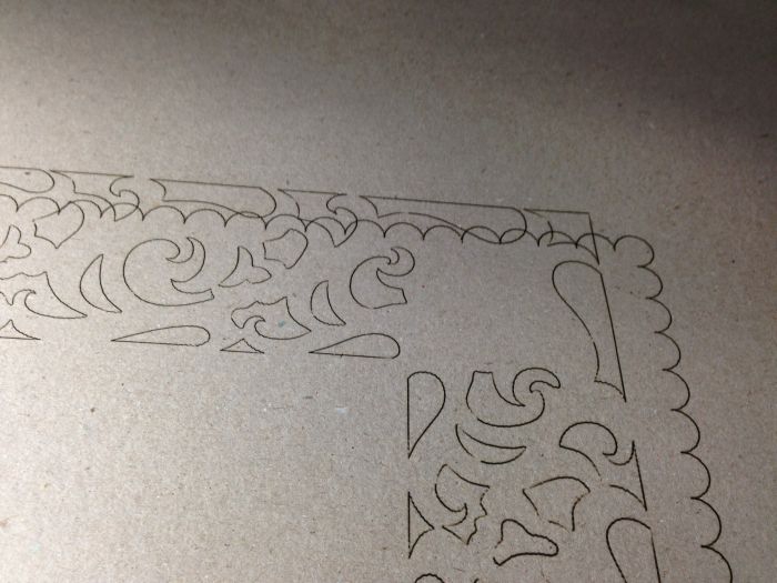

Można powiedzieć że nagle się tak stało albo w minimalnym odstępie czasowym. Po tej sytuacji zacząłem kombinować. Przeinstalowałem program i zrobiłem te wszystkie rzeczy co wymieniłem w poście pierwszym i nic nie pomogło

korba86, kolego nie znam sterowania jak i funkcji twojej maszynki
poszukaj w programie lub funkcji na sterowniku coś pod hasłem : Kerf - Ofset kompensacja
może tu masz pomieszane wartości
Lub rysunek jest wycinany np 1:0.1 coś pomieszane ze skalą ??

Tylko jakby coś ze skalą by było to tego prostokąta ,który wycinał też by nie domknął a to wygląda na przypadkowe błędy .

Jeżeli chodzi o skalę jest wszystko dobrze ustawione. Wycinam jakiś element i jest on takiej samej wielkości co w programie. Myślę że tu chodzi o jakąś sprawę mechaniczną. tylko nie wiem co jeszcze sprawdzić.

Za każdym razem tak robi i i w tym samym miejscu projektu ?

Post napisał: korba86 » 11 cze 2015, 16:06
Za każdym razem tak robi i nie tylko w tym projekcie.
[ Dodano: 2015-06-11, 16:49 ]
Jest coraz gorzej.

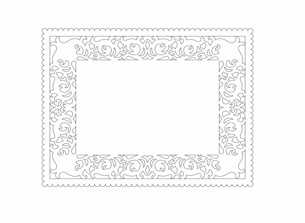

Chciałem wyciąć podkładkę ażurowa i postanowiłem najpierw sprawdzić jak ona wyjdzie na papierze.
Docelowo podkładka miała wyglądać tak:
a wyszło tak:
Prędkość bardzo mała. Czas cięcia ponad 10 min. a przesunięcie w dół ogromne. Z lewej strony i prawej proporcje zachowane
[ Dodano: 2015-06-11, 17:28 ]
W pierwszej kolejności były cięte małe elementy w środku a na samym końcy kontur.

Post napisał: robal43 » 12 cze 2015, 09:57

Gdyby nie ten prostokąt ,który wyciąłeś i był piszesz prawidłowo wycięty z zachowaniem wymiarów to wygląda na gubienie kroków w osi Y albo źle przypisany współczynnik pulse dla sterownika osi Y (tak to chyba się nazywa u mnie w laser cut ) lub tego typu usterkę .
U mnie po instalacji programu na nowo trzeba to ręcznie wpisać ,bo te standardowe są do lasera o innym polu .

Post napisał: koala.g » 12 cze 2015, 16:34

Pisał ,że sprawdzał wszystkie luzy i miał ok.
