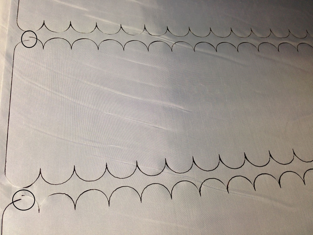

Od jakiegoś czasu mam bardzo duży problem z ploterem laserowym co2 model SPIN laser marki BOYE laser. Krótko mówić chińczyk. Pole robocze 1500 x 1000 mm. Program jaki obsługuje tą maszynę to Laser Expert.

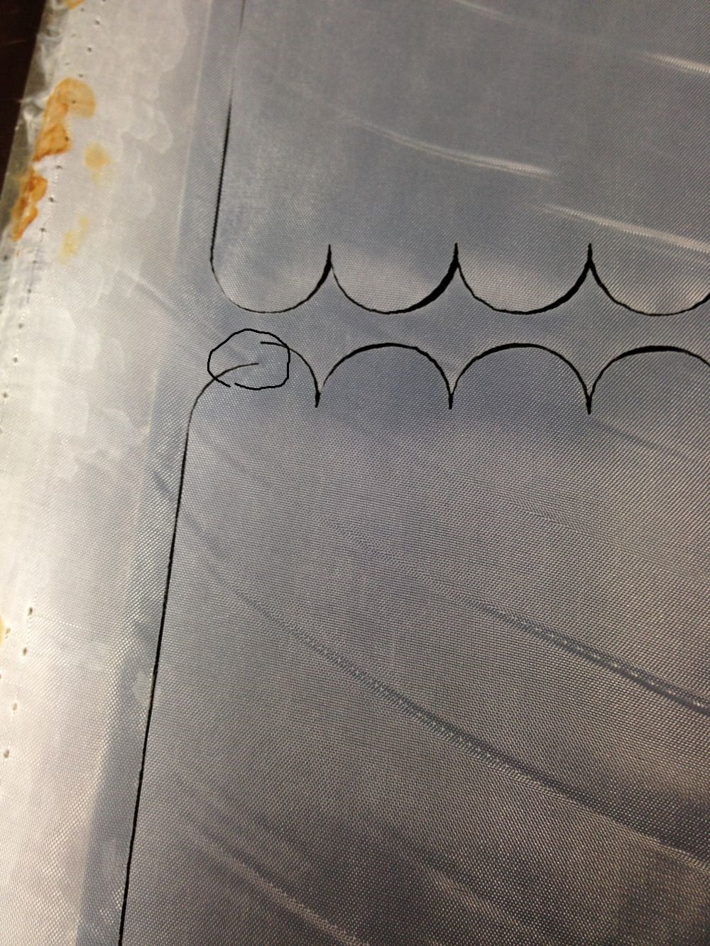

Podczas cięcia dowolnych elementów z dowolną prędkością (nie ma znaczenia czy to jest minimalna czy maksymalna) laser przesuwa się w dół według osi Y. Dla zobrazowania tematu postaram się opisać problem na jednym przykładzie który jest na zdjęciach poniżej
Podczas cięcia falbanki laser zaczyna z lewej górnej strony idzie w prawo później idzie na dół i w lewą stronę do zamknięcia wzoru i tutaj już go nie łączy. Powiedzmy że na ladze mamy takich wzorów 9 całkowite przesunięcie według punktu zerowego to jakieś 5 cm w dół. Czyli jeżeli laser zaczyna w punkcie X 0, Y 0 to kończy w punkcie X 0, Y - 5 cm
Dzieję się tak przy wszystkich wzorach
Sprawdzałem rolki nie ma żadnych luzów
Naciąg pasków jest prawidłowy
Nie ma żadnego oporu na rolkach
Oś Y napędzają dwa silniki. Do każdego silnika jest osobny sterownik. Na tych rolkach nie ma żadnych luzów. Sterowniki zamieniłem i ciągle jest ten sam problem.
Nie wiem jak mam sobie z tym poradzić.
Liczę na fachową pomoc

korba86, Stawiam ze coś jest nie tak z układem jezdnym ! skoro widać na zdjęciu (ząbkowanie)
Być może jest przekoszona na osi X bo i takie przypadki widziałem :)

Ząbkowanie delikatne widać bo akurat jechał na max prędkości. A jeżeli jest prze koszona prowadnica na osi x w jaki sposób to sprawdzić?

blaszki nie przetnę. Jest to ploter laserowy co2 o mocy 80W. Więc wyciąłem sobie kwadrat z tektury 600x600 mm. Odejmując wiązkę światła przekątna tego kwadratu wynosi 847 mm - 848 mm. Więc jest wszystko oki. Sprawdzałem każdy kont o jest idealnie 90 stopni

Nie wiem czy dobrze widzę ale te przesunięcia są przy lewej krawędzi pola roboczego .Spróbuj wyciąć taką drabinkę (prostokąt ze szczebelkami )z papieru przy tej krawędzi ,może tu coś jest nie tak .

Post napisał: korba86 » 11 cze 2015, 11:27
akurat z tej storny zaczynał laser. Jeżeli weźmiemy z drugiej strony sytuacja jest taka sama
