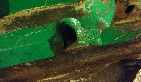

Mam łoże tokarki w którym jest uszczerbane ucho mocowania do postumentu. Mogę podłożyć podkładkę ale chciałbym zrobić ładniej. Myślałem co by napawać powoli i doszlifować.
Jaką elektrodą dam radę zrobić to na zimno? Nie znam składu żeliwa łoża. Istnieje szansa powodzenia takiej operacji?
Dziękuje za odpowiedzi!

Spawałem kiedyś konik tokarki elektrodą na zimno wyszło super , proponuję . Wybrać się do centrum spawalnictwa ( ja tak zrobiłem ) i poprosić o elektrody do tego typu spawania . Pan doradził sprzedał elektrody ( chyba po 14 zł szt) .Spawałem spawarką wirową spaw pełny gładki bez kraterów , konik spełniał swoje zadanie . Elektroda do spawania żeliwo-z żeliwem .

Można na zimno elektrodą z dużą zawartością niklu, wychodzi spaw bez pęknięć skurczowych byleby nadmiernie nie rozgrzewać (małe ściegi naprzemiennie, przerwy na ochłodzenie), także żeliwa ze stalą, w linku masz symbol elektrody

Jako że nikiel jest dość miękki a śruba kotwiąca będzie próbować oberwać lub wygiąć spaw, to radziłbym napawać żeliwo na płaską grubą podkładkę stalową (zespawaną z żeliwem) która trzymałaby poziom od dołu podstawy.

Kiedyś ułamałem stopy łoża tokarki, jak się suwnica zepsuła. Myślałem o spawaniu, napawaniu, itd. Jednak docelowo dorobiłem nogi przykręcane na kilka śrub do głównego odlewu.
Konstrukcja pod łożem często jest bardzo zaoliwiona, trudno wygonić olej z żeliwa przed spawaniem.

Ryzyko pekniecia jest bardzo duze. Elektrody jesli juz to tylko niklowe. Jesli jest inny sposob naprawy - mechaniczny to go zastosuj.

Spróbuję napawać, może się uda. To miejsce nie zwichruje mi łoża a może będzie wyglądało ładniej. Tu chodzi o estetykę. Ta tokarka to zabawka, ćwiczę sobie nowe. Będę nakładał spawy powolutku, pomiędzy wymłotkuję pneumatycznie igłami. Zamówiłem elektrody esab 92.58 2,5 mm
A dla pełni szczęścia i piękności to może lekko bzyknę przed skrobaniem szufladkę co by odmłodniałą po spotkaniu ze szczękami. Ale to już naprawdę punktowo unikając nagrzewania.

Tylko dobrze zukosuj do napawania jeśli spaw ma mocno trzymać, praktycznie ukosy muszą tworzyć X lub ostatecznie V,
ustaw i silnie skrępuj jedną część względem drugiej zanim zaczniesz spawać by nie rzuciło, i spawaj naprzemiennie małymi ściegami warstwa po warstwie, dając ostygnąć przed nałożeniem następnej...
