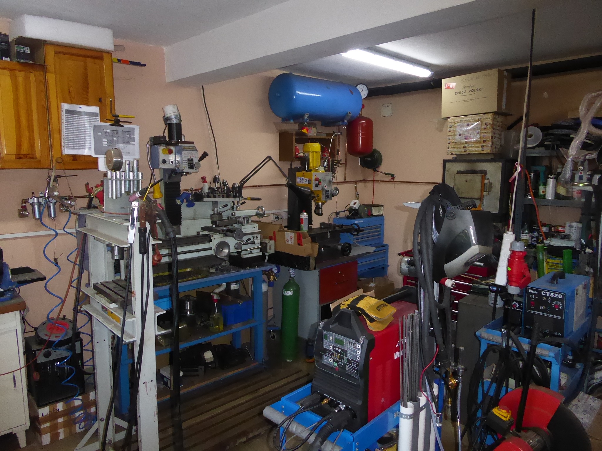

To do amatorskiego spawania i nauki by się też nadało Welder Fantasy JET TIG AC/DC 200 PULSE
https://spawarena.pl/pl/p/Welder-Fantas ... vcQAvD_BwE
zwłaszcza puls do nauki spawania będzie dużo pomocny + soczewka na palnik, a ustawianie parametrów (i zapis) jest bardzo przejrzyste, Mam wersję III(z plazmą) i bardzo dobrze się spisuje również z alu...
