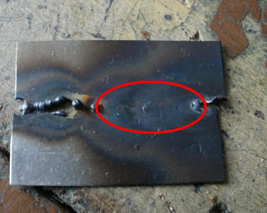

to mój pierwszy raz z TIG i 15min bo było już późno a chciałem zobaczyć czy w ogóle działa prąd minimalny chyba coś koło 15A przepływ też nie zadurzy ale też nie wiem dokładnie ile- w sumie to nie patrzałem na rotametr .. nie zmieniałem długości kabli no wygląda na to ze posiada chodź z tego co pamiętam w instrukcji chyba niema wzmianki ale w opisie na Allegro widnieją takie funkcje spotkałem się z wypowiedziami że "nie wiem czy działa anti stik bo nigdy nie przykleiło mi elektrody " mi tam przykleiło ale to chyba od elektrod zależy po przyklejeniu elektroda nie robi się od razu czerwona tak jak to w moim poprzednim trafo

- kilka prób trochę dziur i w końcu udało się blaszka grubości 0,5mm :)
- spaw TIG.JPG (40.88 KiB) Przejrzano 2628 razy

eee nie no wiesz pierwszy raz w życiu TIGiem spawałem i z lewej strony zaczynałem próby a z prawej to jaz była taka ta blacha .. ale słyszałem o tym sposobie o którym wspominasz .

A jakie średnicy spoiwa użyłeś bo ja mam od znajomego prawie całą szpulę drutu 0.8 do maga moge nim też spawać? Czy spoiwo 1,5 lepsze będzie?
Z tą dedrą dostałeś w zestawie elektrody wolframowe a jak tak to jakie i jakich użyłeś do tej blachy chodzi mi o fi i rodzaj. I dysza jaka. W ogóle jaki w tej dedrze jest palnik sr-17 czy 26 ? Z góry dzięki.

Raczej zaopatrz się w prosty drut do tiga, bo taki ze szpulki będzie ci ciężko precyzyjnie podawać, do cienkich blaszek powinien być dobry 1.0 -1.2 mm. Blachę dopasuj na styk bo każda szczelinka sprawi ci kłopot. A co do bezpieczników, to spawarki inwertorowe mają dużo mniejszy pobór prądu niż transformatorowe, powinien wytrzymać bezpiecznik 16A przy prądach do 160A.

Spawam na zwykłym bezpieczniku 20A
są elektrody i dysze w zestawie
elektrody szare spawałem najmniejsza z zestawu zaostrzoną na szpic
blaszki złączone na styk bez spoiwa
ale próbowałem też na grubszej blasze z drutem z MIGa fi coś ok 1mm

drut do stali czarnej występuje od grubości 1,2 ale go nie moge zdobyć w warszawie nawet na zamowienie więc zaczyna sie tak naprawde od 1,6 esab tigrod...
jak spawam cieńszcze rzeczy to używam 0,8 1,0 i 1,2 z migomatu, rozwijam tne i prostuje i niemam żadnych problemów.
