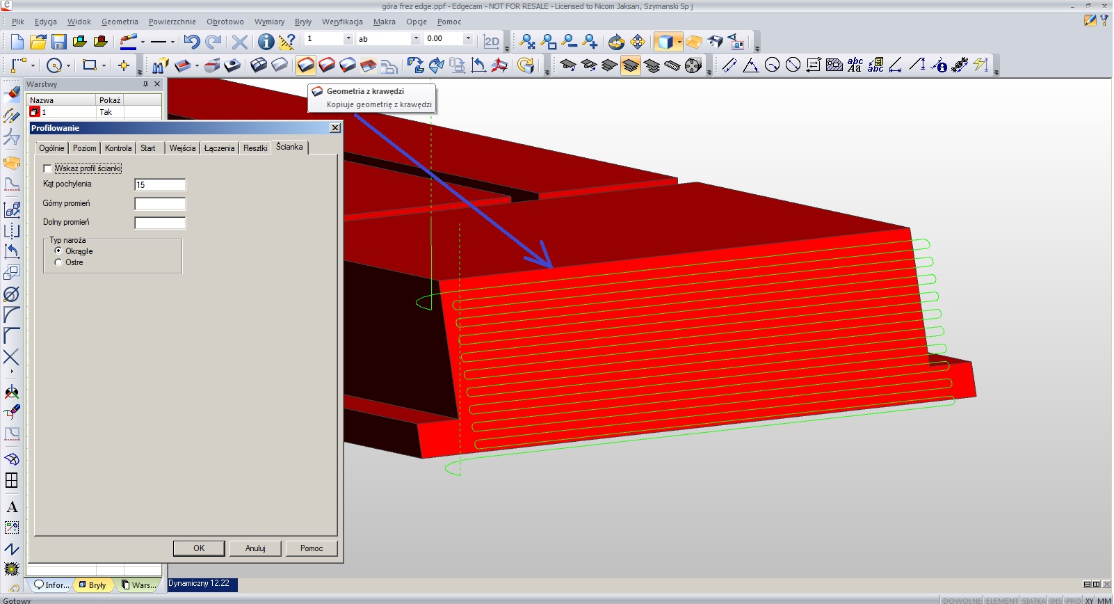

W załączniku detal o którym mowa.
Chciałbym go obrabiać z trzech stron
Wszystkie frezowania od tyłu
oraz po odwróceniu od strony góra i dół po 3 otwory.
Mam problem z jednym frezowaniem.
Od prawej strony jest fazowanie całej krawędzi. Problem polega na tym że edgecam nie znajduje mi tego miejsca szukając cech od strony TYŁ.
Jak to dołączyć żebym mógł wykonać to fazowanie na zasadzie przejazdu freza co 0,2mm robiąc w ten sposób fazowanie

Kolego Edgecam to nie tylko cechy technologiczne ale przede wszystkim praca na modelu bryłowym, masz do dyspozycji również powierzchnie i krawędzie więc jeżeli sposób opisany tutaj https://www.cnc.info.pl/topics91/obrobk ... t19771.htm nie działa to zrób tak:
1. Ściągnij sobie z górnej krawędzi detalu "Geometrię z krawędzi"
2. Wybierz profilowanie - typ modelu: Profile, na zakładce "Poziom" podaj odpowiednią głębokość frezowania,
3. Na zakładce "Ścianka" podaj kąt pochylenia ścianki (chyba 15 st.) i wskaż tą krawędź, odpowiednią stronę frezowania i będziesz miał ścieżkę jak poniżej:
