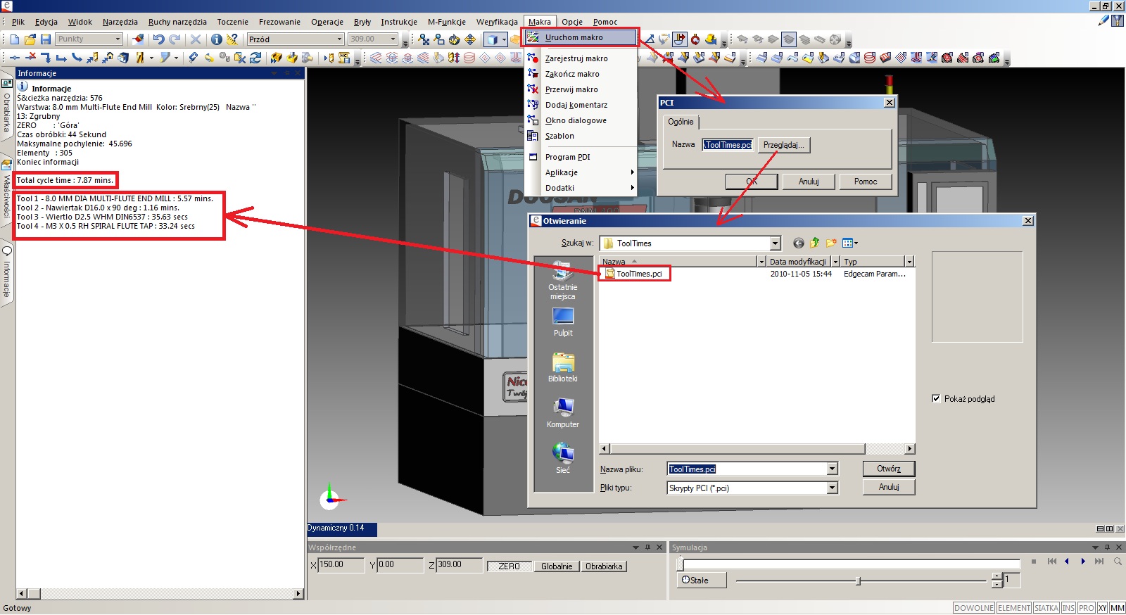

pytanie jest takie:
jak zmierzyć czasy poszczególnych etapów?

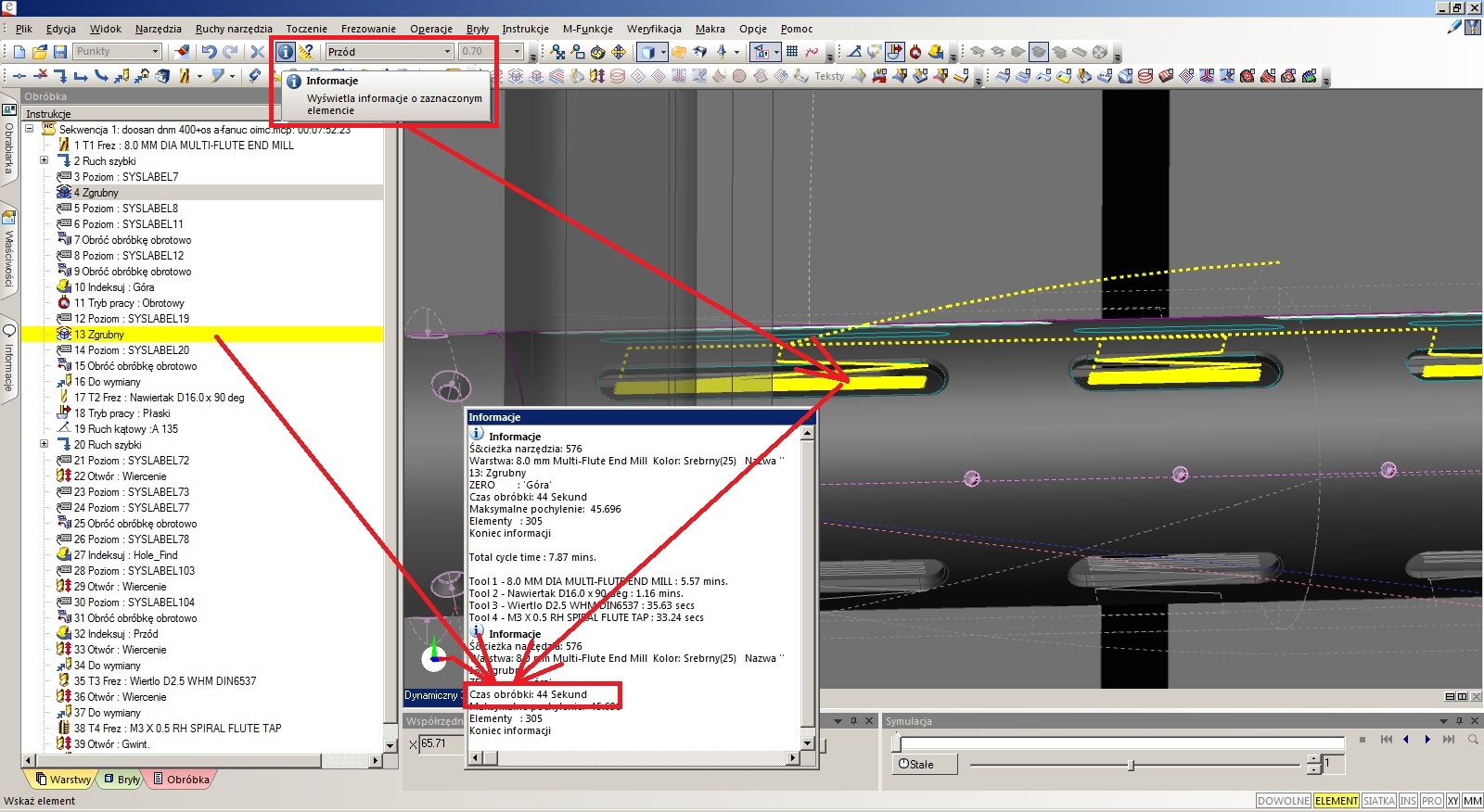

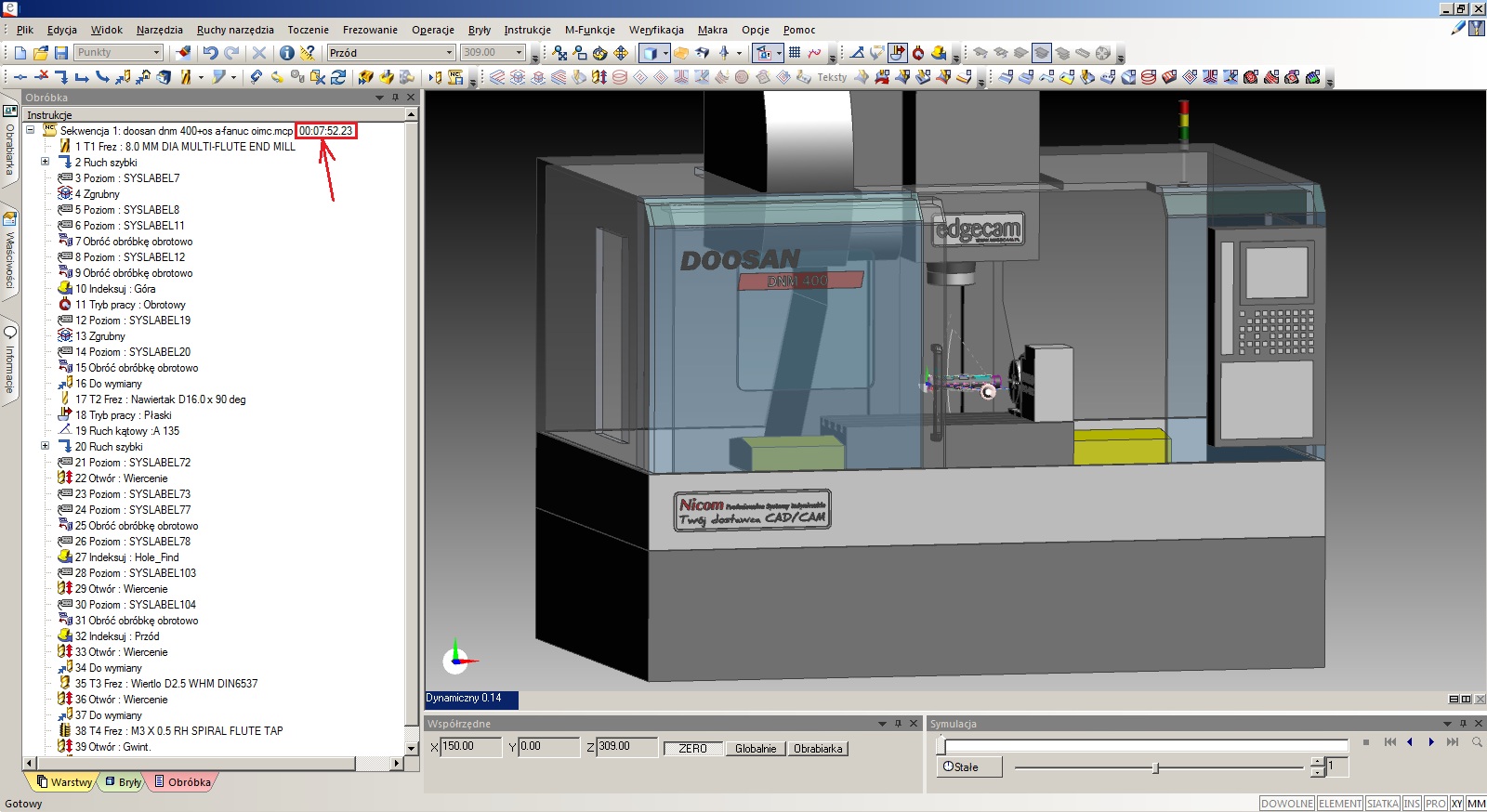

Kolega WZÓR pokazuje bardzo, bardzo okrężną drogę...
Najszybciej całkowity czas obróbki zobaczyć można tutaj:
Aby zobaczyć czas obróbki osobno dla każdego narzędzia trzeba odpalić makro "ToolTimes.pci":
Aby wyświetlić czas dla konkretnego cyklu klikasz ikonę "Informacje" następnie wskazujesz cykl i akceptujesz prawym. Wszystkie dane pojawiają się na zakładce "Informacje"
Oczywiście można skorzystać z wygenerowanego raportu obróbki ale jako końcowy efekt pracy programisty. Generując raport będziesz miał listę instrukcji gdzie są dokładnie rozpisane czasy dla narzędzi i poszczególnych instrukcji. Przykładowy, wydrukowany raport w załączniku...
