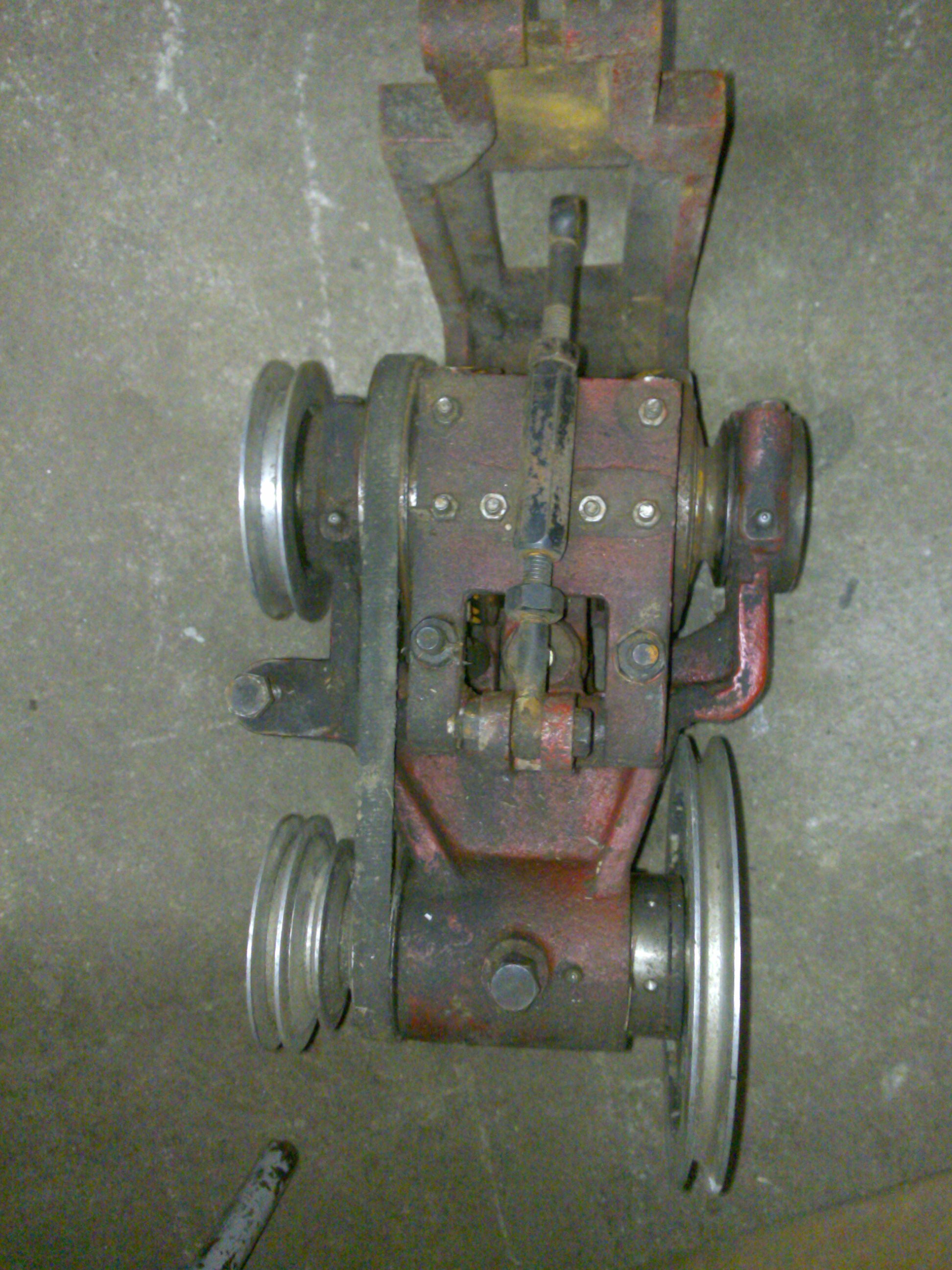

Wpadła Mi w ręce "tokareczka" jak w tytule, jest chyba w miarę kompletna ale rozkręcona.
Tak sobie myślę że może ją uratuję od huty.
Szukałem po necie jakichkolwiek informacji-zdjęć, i jest słabo z tym niestety.
Wiem że tokareczka ma okrojone możliwości użytkowe, ale nie zraża mnie to.
Więc o co mi chodzi?
Koledzy szukam wszelkich DTR-ek, zdjęć jak zmontowane są główne podzespoły.
Jak działa ten mechanizm "sprzęgła".
Ogólnie wszystkiego co dotyczy owej maszyny.
A może macie jakieś części do niej?

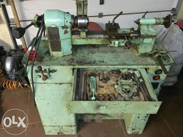

Znalazłem fotkę na necie kompletnej dla rozeznania:

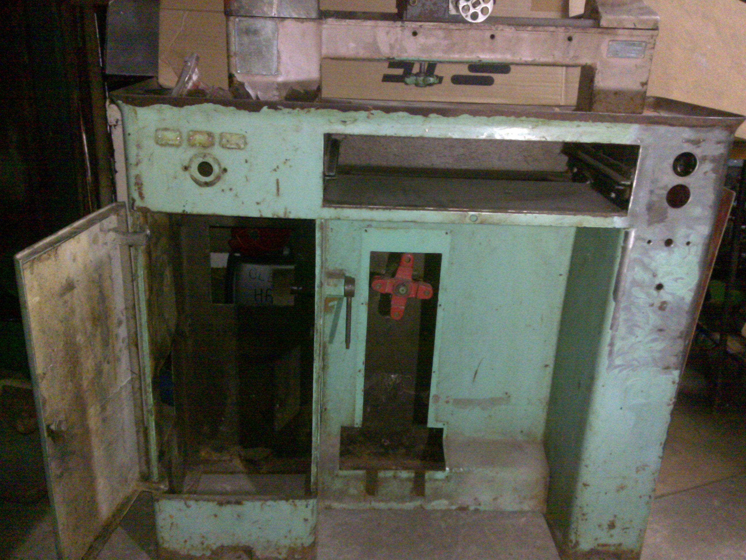

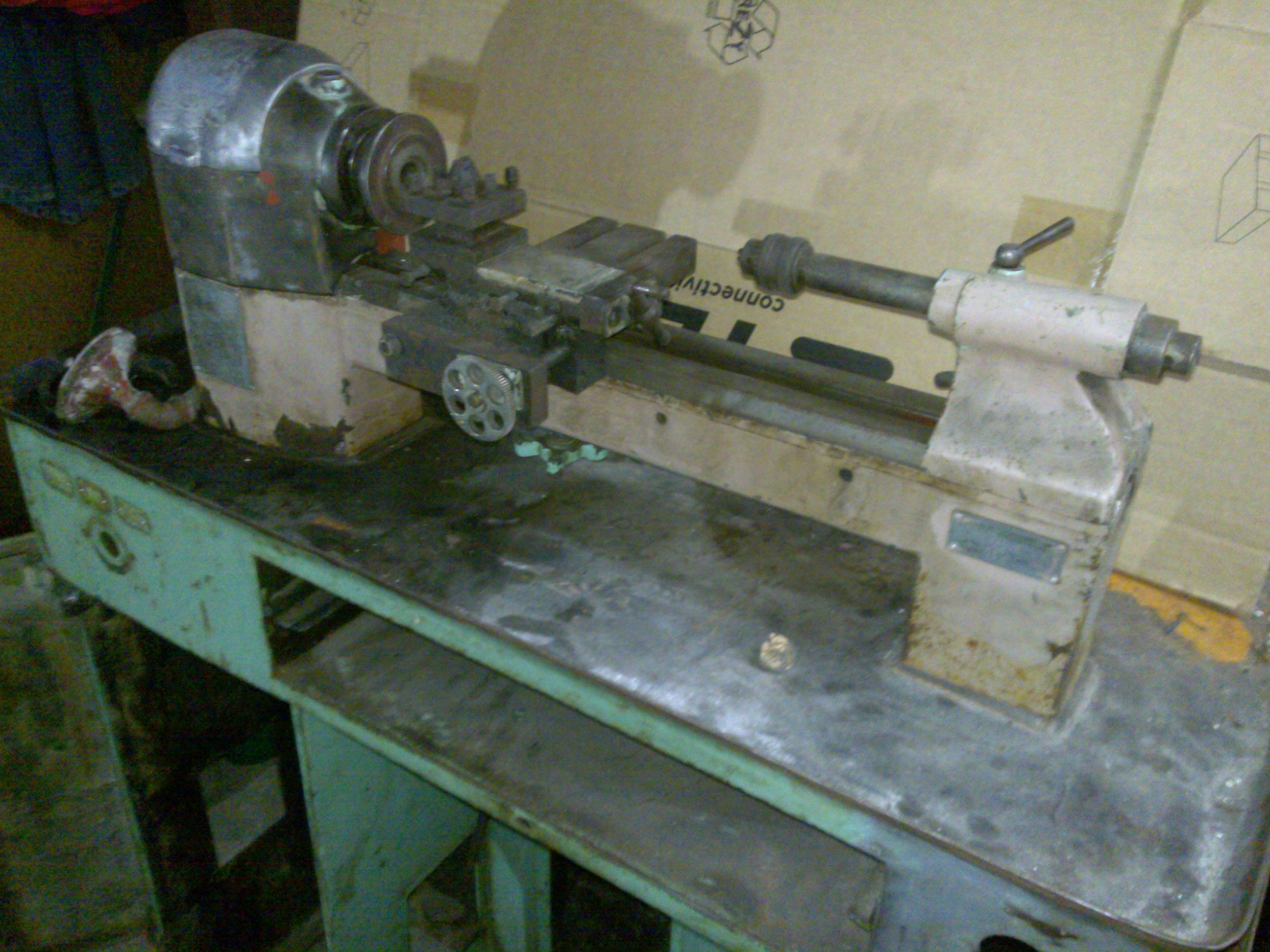

Wrzucam kilka fotek mojej.
Obrazek Obrazek
tak to wygląda z wierzchu

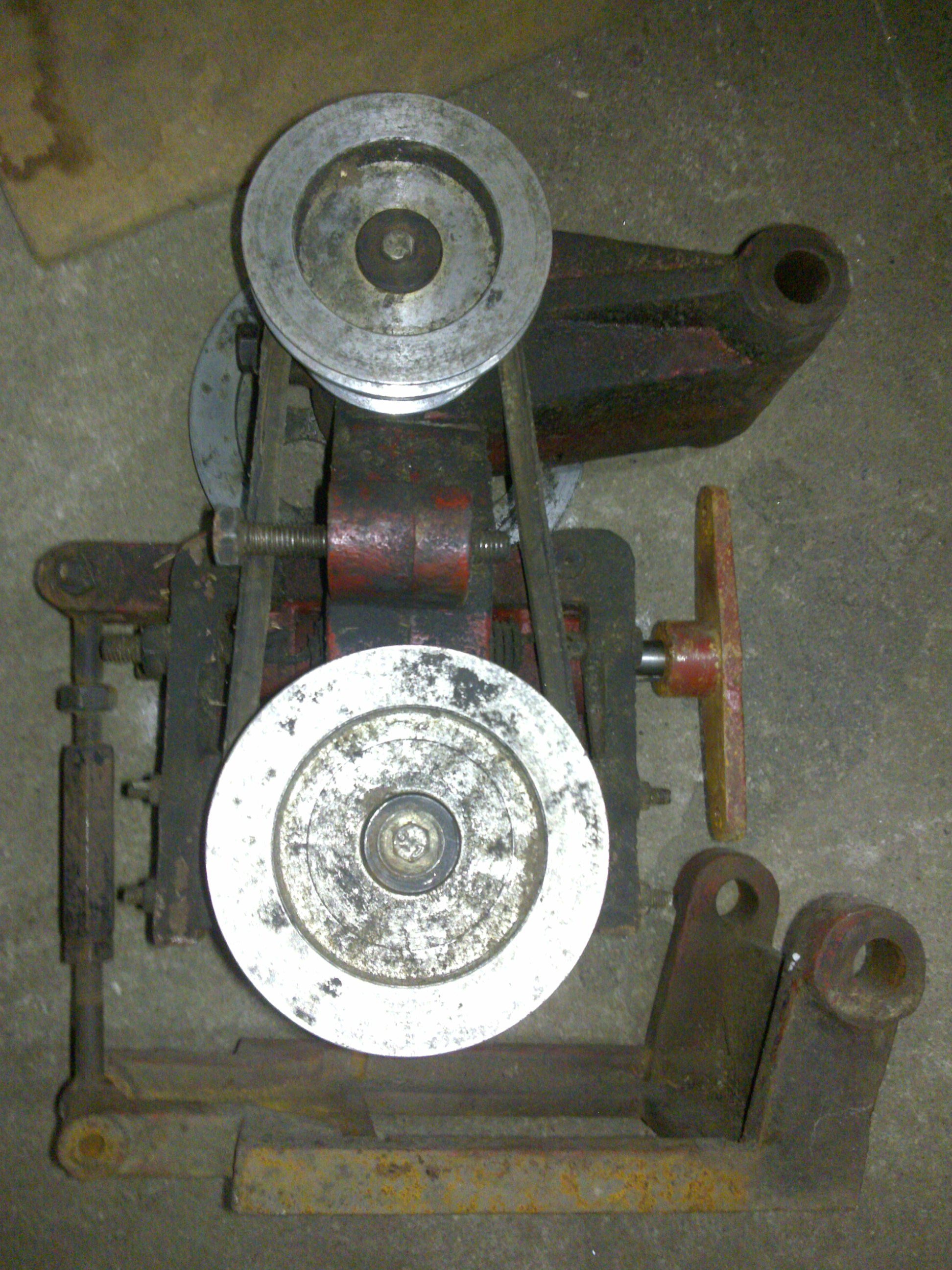

Obrazek Obrazek

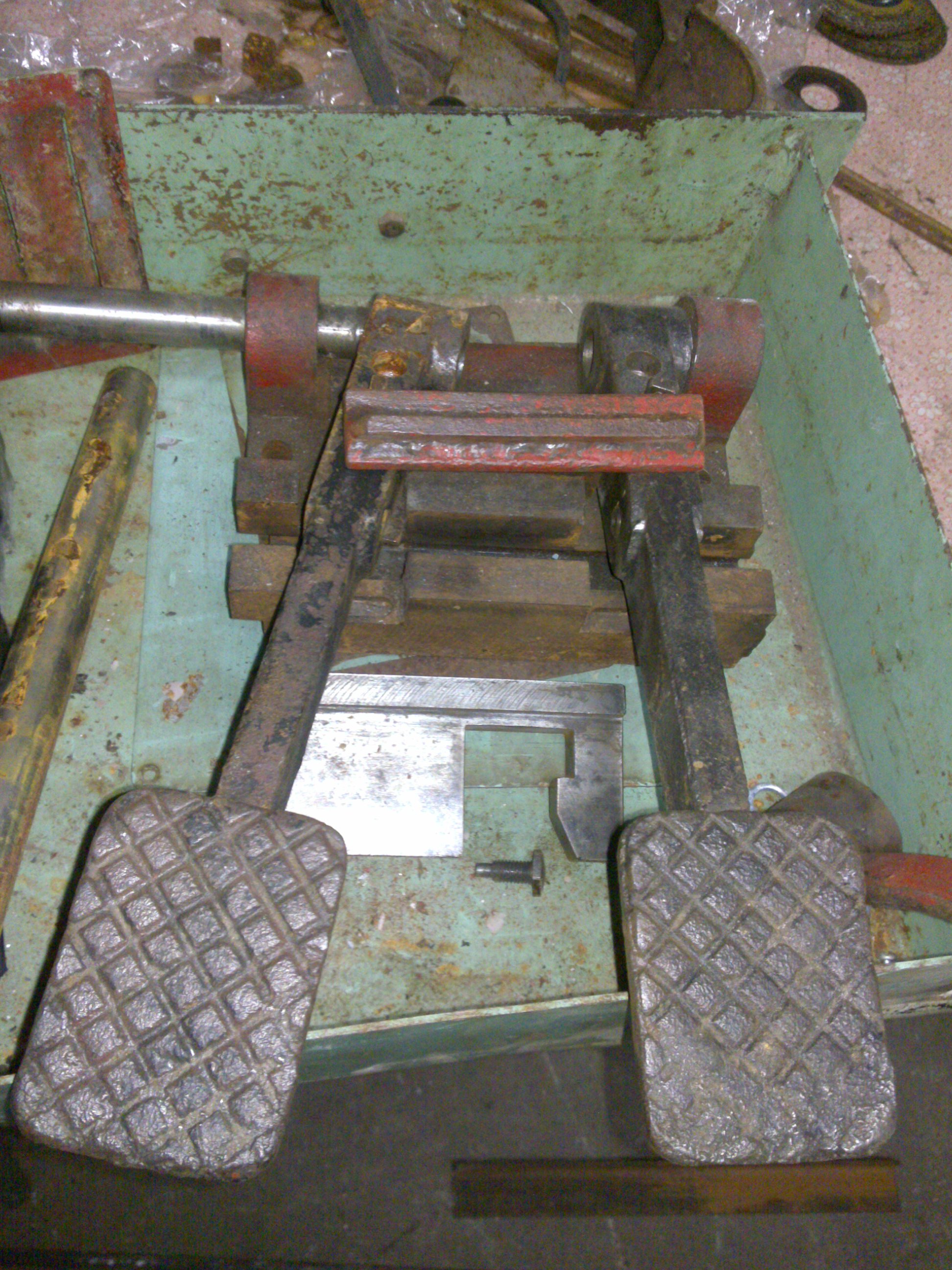

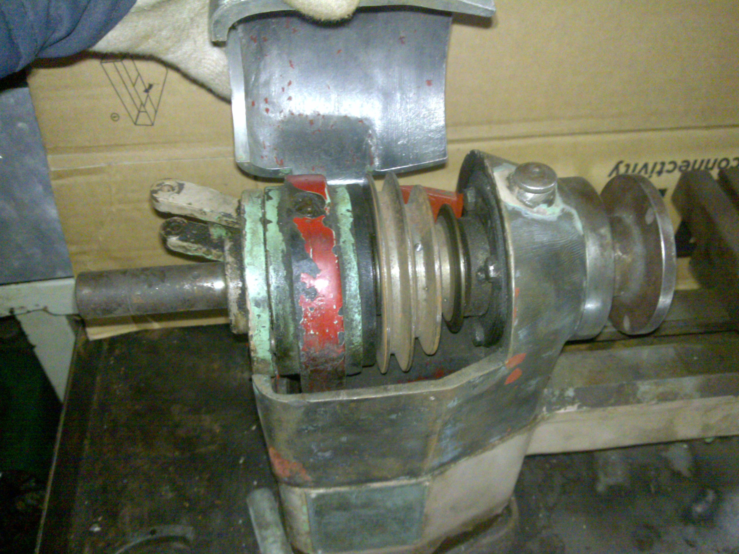

tutaj chyba sprzęgło z hamulcem?
"pedały" ;) sprzęgła i hamulca?
puste przestrzenie czekające na swoje mechanizmy
wrzeciennik ;)

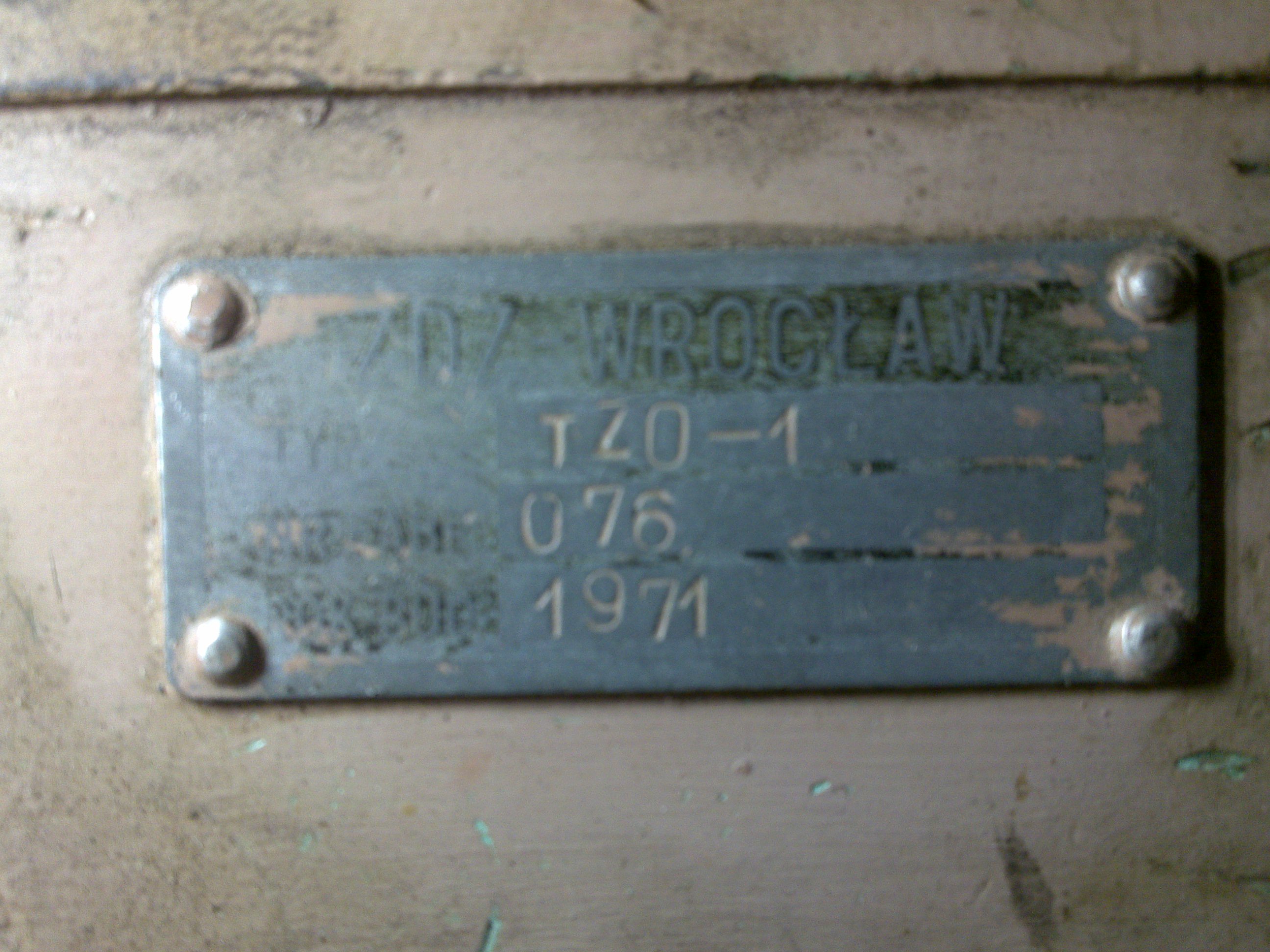

tabliczka znamionowa
POZDRAWIAM

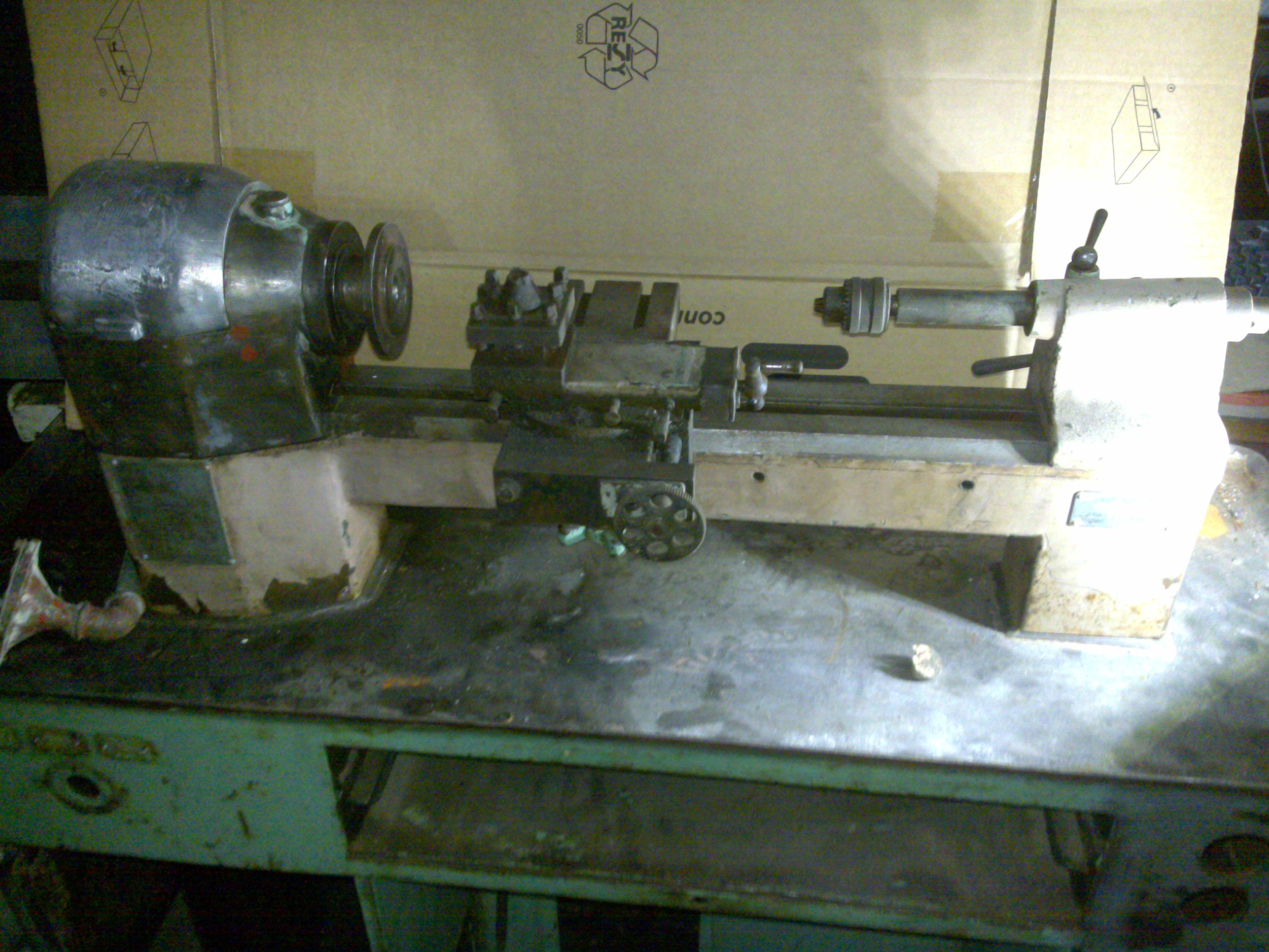

Moja tokareczka już niedługo "ożyje". :)
Przygotowuję ją do szybkiej i prostej "robótki".
Mechanika potrzebna do tej przeróbki, wykonana z tego co było po ręką i zostało podarowane-pożyczone.
Mocowanie detalu w uchwycie mechanicznym 85mm sprzęgniętym z siłownikiem pneumatycznym, jedna oś na wózku liniowym poruszanym śrubą kulową poprzez silnik krokowy.
Jeszcze tylko kabelki i trochę elektroniki, regulacje i do "roboty".
Fotki aktualnych przeróbek.

Ciąg dalszy "ratowania" :)
Tokarka ożyła!
Co prawda to prawda nie jest to docelowy stan, ale na teraz do tego co na niej robię jest wystarczający.
Mechanicznie co jest, opisałem wcześniej.
Elektryka, silnik 0.55kW + stycznik oryginalny, rozdzielacz pneumatyczny do siłownika uchwytu-"sterowany" włącznikiem oświetlenia schodów :), zasilacz 24V do zasilania elektroniki i rozdzielacza, płytka z przekaźnikami do załączania silnika, sterownik silnika krokowego.
Nad wszystkim panuje Arduino + laptop z "Universal Gcode Sender".
W silniku niestety łożyska wyją niemiłosiernie ale niema czasu na wymianę, na pewno później do tego dojdzie.
Kilka fotek i filmiki, przepraszam robione "kalkulatorem":
uchwyt
elektryka
silnik

Może zbyt ogólnikowo opisałem.
Arduino z wgranym grbl pracuje jako główny sterownik za nim to już wedle uznania, sterowniki silników krokowych lub sterowniki silników DC lub AC, aby było STEP-DIR.
"Universal Gcode Sender" to już tylko graficzny program komunikujący się z arduino. W nim umieszczamy programy w G-kodach.
W mojej tokarce miałem podłączone do arduino: jedną oś, start-stop program, wrzeciono. I to wszystko.
