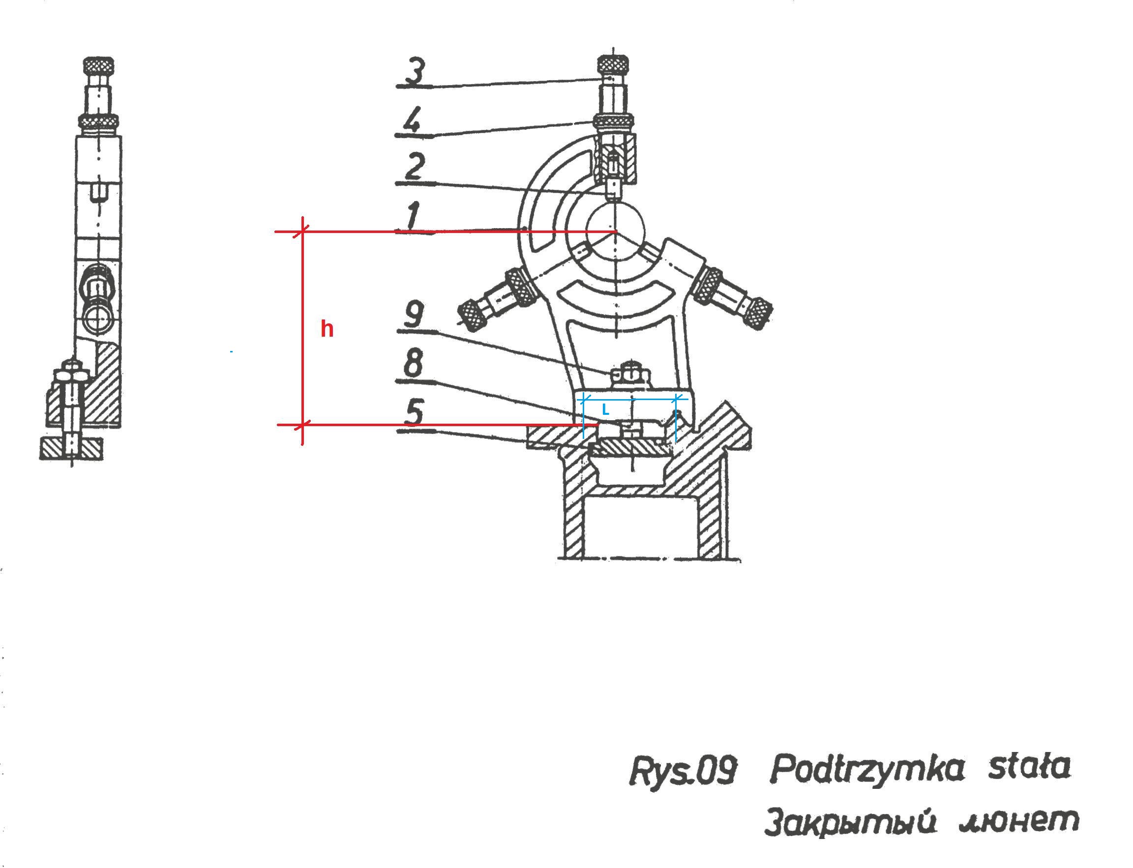

Nie musi być koniecznie od Tytana, wystarczy, że podtrzymka będzie miała wysokość (h) mniej więcej taką samą jak wysokość osi wrzeciona do prowadnicy łoża, oraz podobny rozstaw (L)
Napisałem mniej więcej, bo różnica nawet kilkunastu milimetrów ujdzie byleby obrabiany detal zmieścił się w świetle podtrzymki. Nawet jeżeli oś światła podtrzymki stałej nie będzie pokrywać się kilkanaście mm z osią wrzeciona (wyżej lub niżej) to nie wada, bo materiał i tak zaciskasz niezależnie centrowanymi do osi toczenia kamieniami 2.
Nie gra to zazwyczaj przy krótkim toczeniu roli, bo detal w podtrzymce nigdy nie bije, więc i tak zatoczymy cylindryczną powierzchnię centrycznie do (osi)średnicy detalu w podtrzymce.. Przy dłuższym toczeniu powierzchnia mogła by wtedy ciągnąć lekki stożek zależny od skali przesunięcia. No chyba, że chcesz podtrzymać detal o średnicy niewiele mniejszej niż światło podtrzymki, to przesuniecie osi nie może być duże....
Nawet taka (do łóż płaskich, ale wrąb pod pryzmę można wyfrezować(wyciąć) w odpowiednim miejscu) by się nadała.
https://www.adriatech.pl/obrabiarki-do- ... 31050.html
A jak za niska to można pod stopkę podłożyć odp wysokości płytę z wrębem (w końcu podtrzymka na czas pracy jest przykręcana na stałe do łoża, więc nie musi być jednolita), a za wysoką sfrezować....
Ja bym tak zrobił, można tu zastosować rozmaite swoje "patenty" do zamocowania podtrzymki byleby zachować mniej więcej wymiar (h) i symetrię w osi pionowej.....

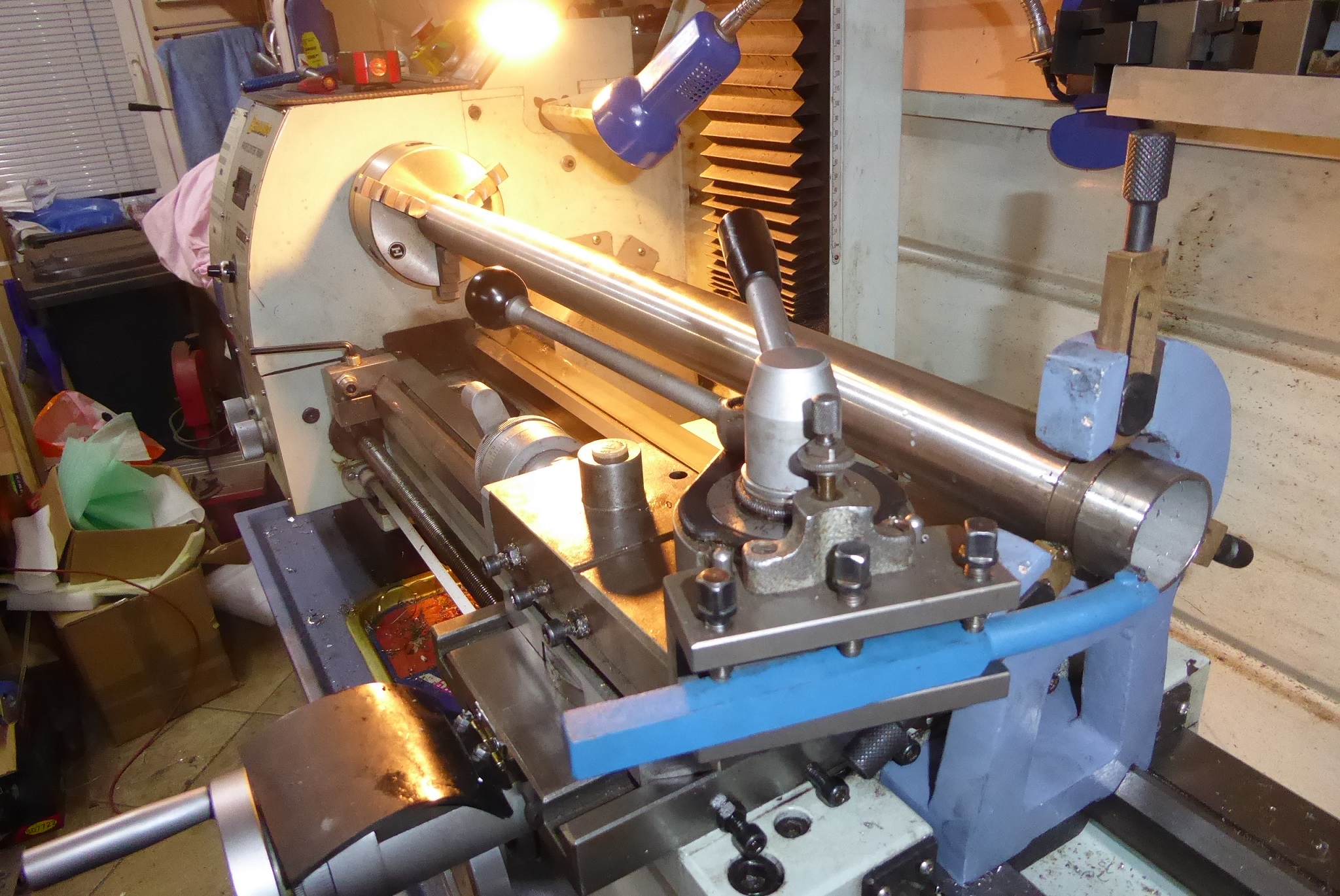

Obróbka czół rur w podtrzymce na tokarce Bernardo 700(w kłach)
krótkiej - podtrzymka w typowym położeniu przed suportem
bardzo długiej, - podtrzymka za suportem, by można było ją obrobić trzeba było zdjąć konik i odwrócić na obrotnicy imak nożowy by nóż sięgnął czoła rury..
łoża tokarek konstruowane są na uniwersalnych zasadach, mają podobną geometrię, i jeśli szerokość pryzmy i wysokość osi wrzeciona(mogę zmierzyć na swojej) jest podobna, to pasowała by ta: https://www.bernardo.at/pl/metall/zubeh ... p-pro.html
