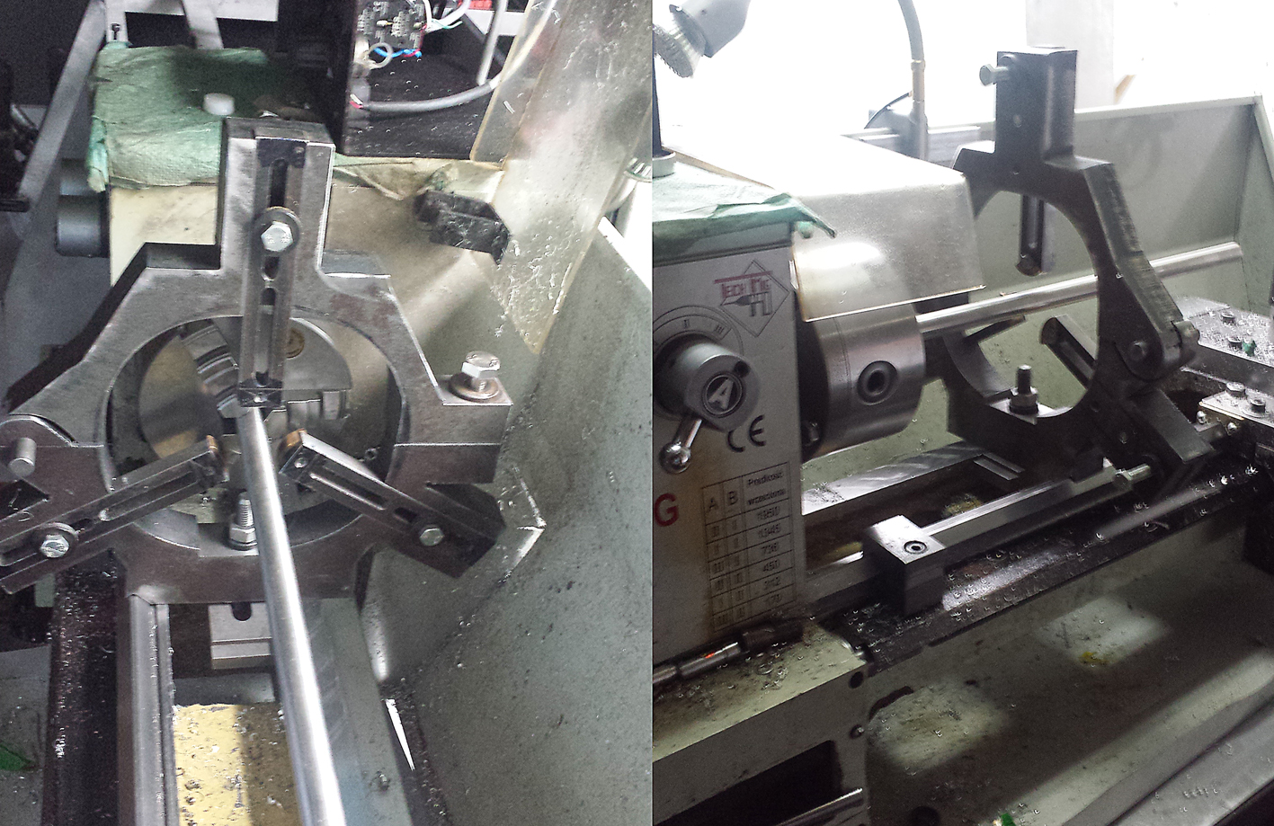

Tam jest właśnie podtrzymka stała. Zrobiłem na podstawie instrukcji Adama podtrzymkę stałą i modyfikację jako ruchomą (ta jeszcze nie skończona) stałą zmodyfikowałem na tyle, że zmieści się w niej materiał powyżej 125mm. Założeniem jest zastosowanie łożysk. Choć na prowizorkę założyłem coś żółtego i niekoniecznie był to brąz. Ale swoje zrobiło. Niestety mam małą poprawkę - jedno ramię jes pod złym kątem .
Wypałkę z moimi zmianami robił mi jeden z forumowiczów.

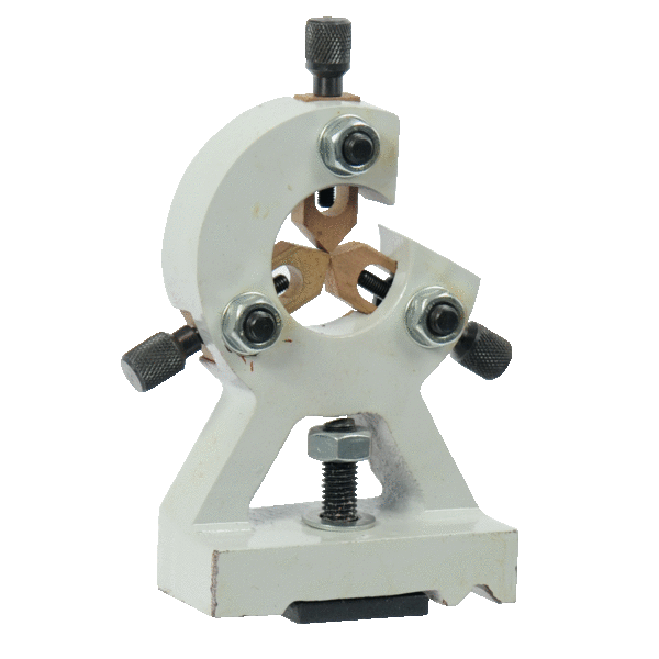

Zapytałem bo nie za bardzo chcę robić ze stali , to raczej ostateczność
mam formatkę z alu PA-11
albo zlecić odlew żeliwny wykonanie około 9 zł za kg odlewu
samemu trzeba zrobić model
I nie wiem w którym iść kierunku :-)
rdarek pisze:Czuję, że nie zajrzałeś tam.
Zajrzałem ale nie chcę zamykanej - kombinuję żeby to był po prostu pierścień.
Wiem że podtrzymka to nie technika rakietowa ale na tych najprostszych "przyrządach" najłatwiej coś spieprzyć.
Coś w ten styl tylko zamknięty pierścień

Alu? Ja nie jestem przekonany do tego pomysłu.
Odlew ciekawe rozwiązanie natomiast chyba dobrze by było wysezonować go. No i obróbka żeliwa jest niewdzięczna :wink: Jako amator spróbowałem i wolałbym do tego nie wracać jednak wiem, że czasami trzeba będzie.
ARGUS pisze:
02 wrz 2020, 23:10
Ten styl to mi wygląda na minilathe. W dodatku zamknięty pierścień moim skromnym zdaniem będzie niepraktyczny w użytkowaniu, szczególnie przy większych średnicach obrabianych elementów.

Czyli najwygodniej ze stali?
O sezonowaniu odlewu nie pomyślałem.
Czemu Alu nie za bardzo ?
Chciałbym móc obrabiać fi 80 w podtrzymce to i tak wychodzi niezły klocek metalu.
To zdjęcie podtrzymki jest od tokarek typu Nutol, ld 550,
koszt to ponad 500 zł więc można troszkę "pogrzebać samemu.
Frezowałem płytki żeliwne ( z odkurzaczem) i nie jest tak źle :-)
trochę brudzi ręce . Ale się nie upieram.
Pokaż jaką Ty zrobiłęś.

Post napisał: rdarek » 03 wrz 2020, 12:28
ARGUS pisze:
03 wrz 2020, 08:30
Proszę bardzo (jeszcze nie skończona :cry: ) specjalnie dla Ciebie wytargałem z pod stołu i zrobiłem fotki.
Podtrzymka nie jest zamontowana postawiłem na tokarce tak dla odniesienia wielkości - uchwyt mam 125mm :wink:
P.S. sorki za syf nie mam czasu na sprzątanie przed "sesją zdjęciową" :oops:

ARGUS pisze:Czemu Alu nie za bardzo ?
Z wielu powodów. Waga, dodatkowe łożyskowanie tulei w korpusie chociażby. Stal jest najbardziej przystępna ale lepsze było by żeliwo. Okular tylko dzielony
ARGUS
Posty w temacie: 9
Posty: 2131
Re: Podtrzymka stała do tokarki Tytan 750
#18
Post napisał: ARGUS » 03 wrz 2020, 13:42
bear pisze: Waga,
No alu waży mniej niż stal czy żeliwo
bear pisze: dodatkowe łożyskowanie tulei w korpusie chociażby
Wyjaśnij co masz na myśli bo nie łapię :-)
bear pisze:Stal jest najbardziej przystępna
No wiem ale spawanie żeby uzyskać grubość ???
albo jeden blok i kilo frezowania .. ????
Żeliwo byłoby super ale z tym sezonowaniem żeliwa to troszkę problem , czasowy .

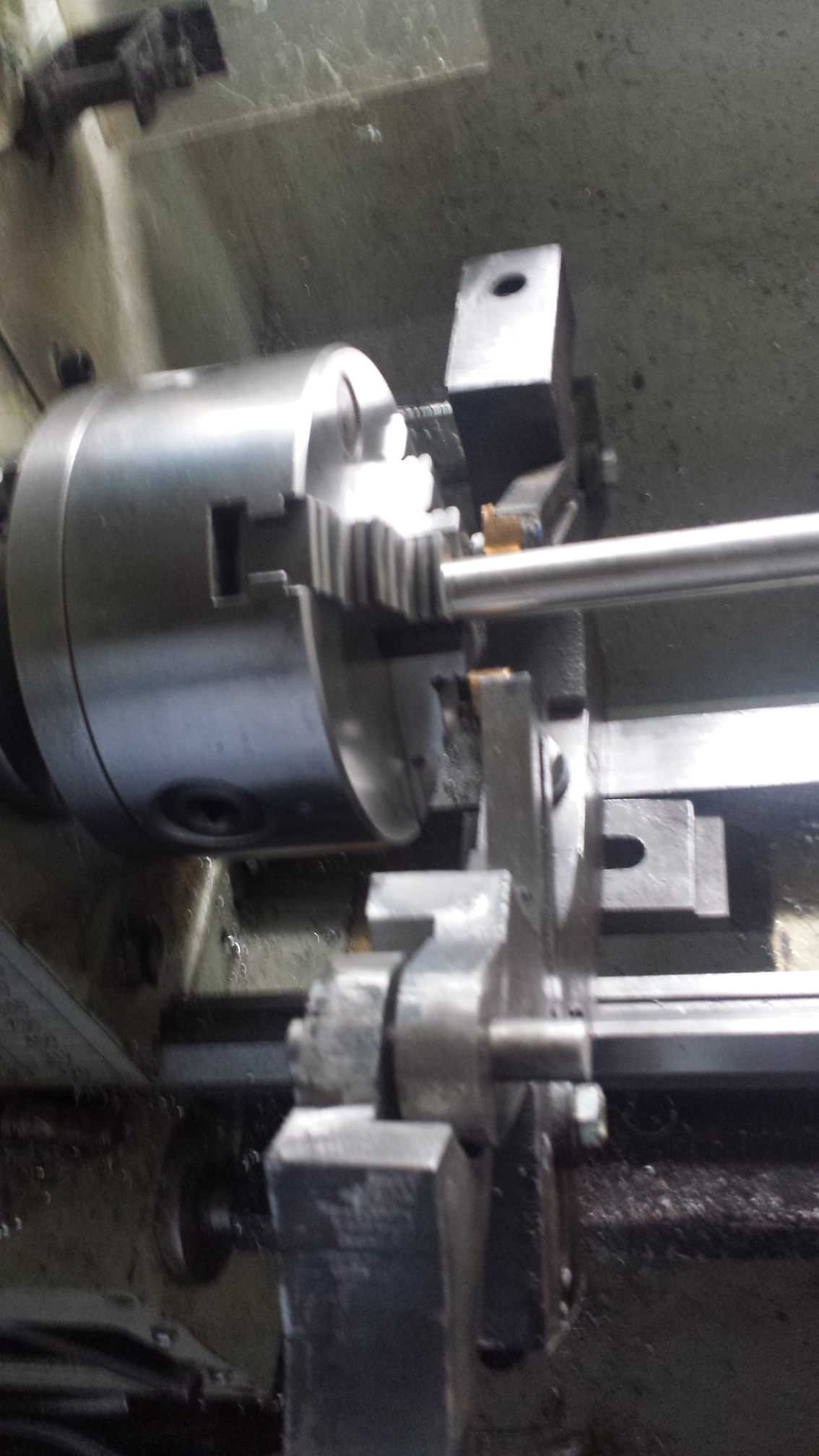

rdarek pisze:Proszę bardzo (jeszcze nie skończona :cry: ) specjalnie dla Ciebie wytargałem z pod stołu i zrobiłem fotki
Dzięki bardzo !!! ale to wyszedł Ci wielki grzmot,
Robiłęś to z jednego kawałka czy spawałęś z blach ?

Post napisał: atlc » 03 wrz 2020, 14:11
Takie coś robiłem kiedyś do TSB-16, sprzedałem ją komuś z forum, bij, zabij, nie pamiętam komu, także nie zdejmę Ci wymiarów.
Wiem ale mnie nie ogranicza tak jak te "podtrzymki" firmowe.
Ze względu na zawias były to dwie oddzielne wypałki góra i dół. Teraz jak będzie potrzeba to mogę jeszcze coś tam dospawać (dosmarkać) ale pierwotnie zakładałem obróbkę bez spawania
