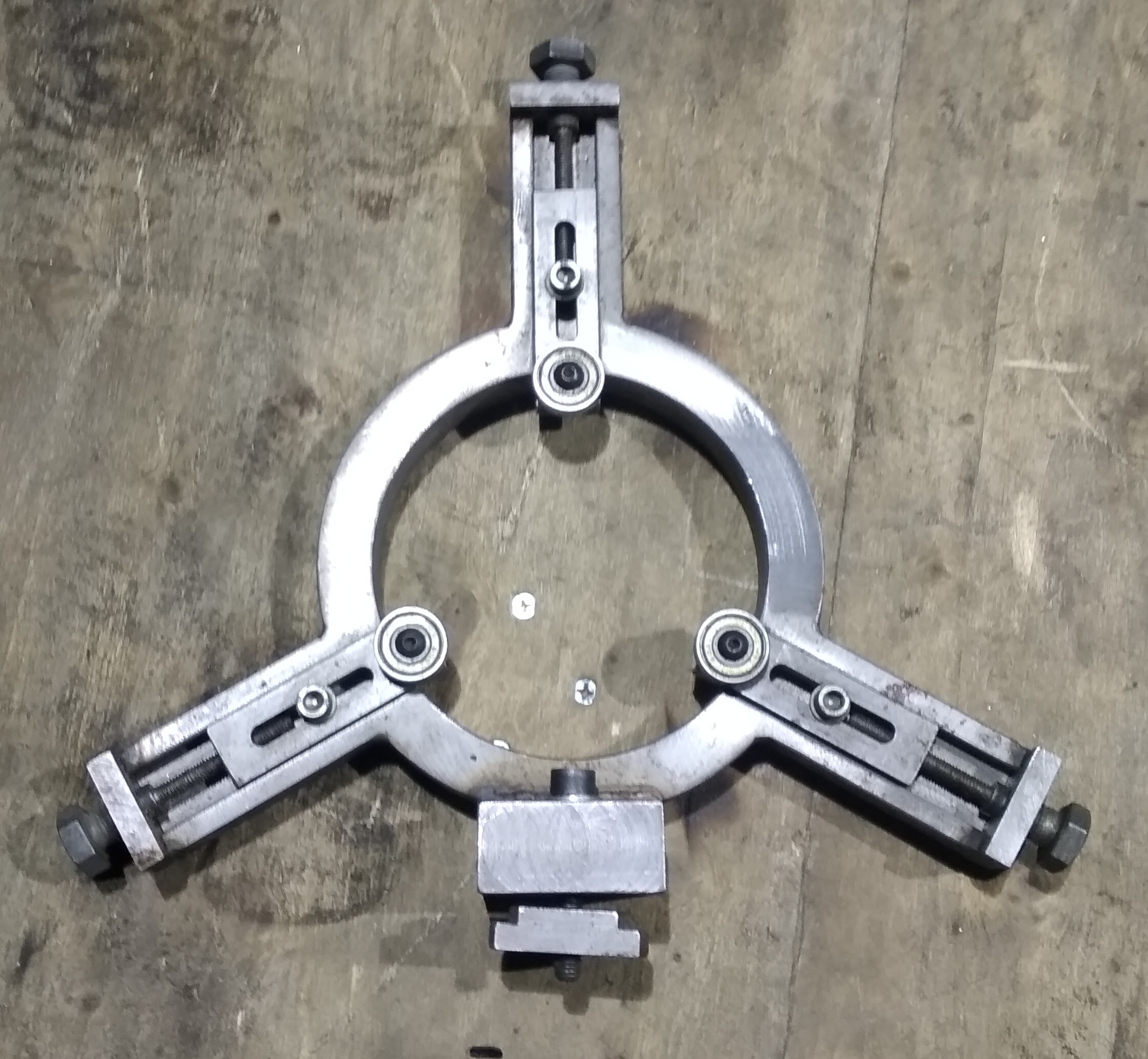

Takie coś robiłem kiedyś do TSB-16, sprzedałem ją komuś z forum, bij, zabij, nie pamiętam komu, także nie zdejmę Ci wymiarów.
A jak Ci się sprawdzała taka nie otwierana?
atlc
Re: Podtrzymka stała do tokarki Tytan 750
#23
Post napisał: atlc » 03 wrz 2020, 14:37
rdarek pisze:A jak Ci się sprawdzała taka nie otwierana?
Bardzo dobrze. Jak używałem podtrzymki, to nie używałem konia, a ściągnięcie go w TSB to 30 sekund.
Toczyłem w niej rolki z tworzywa do taśmociągów, nie pamiętam już średnicy, będzie ze 100-110mm.
Wadą były słabej jakości łożyska, takie akurat były pod ręką, ale i tak robotę zrobiła.
Wytoczony pierścień, dospawane 3 kawałki płaskownika, przefrezowane kanałki, dorobione suwaki i te płaskowniki na końcu do osadzenia pokręteł.
Dodane 3 minuty 30 sekundy:
Dorabiałem ją z 10 lat temu, jak miałem tylko FX-2m do frezowania. Miałem okazję korzystać z podtrzymek promy i moim zdaniem moja była zdecydowanie lepsza.

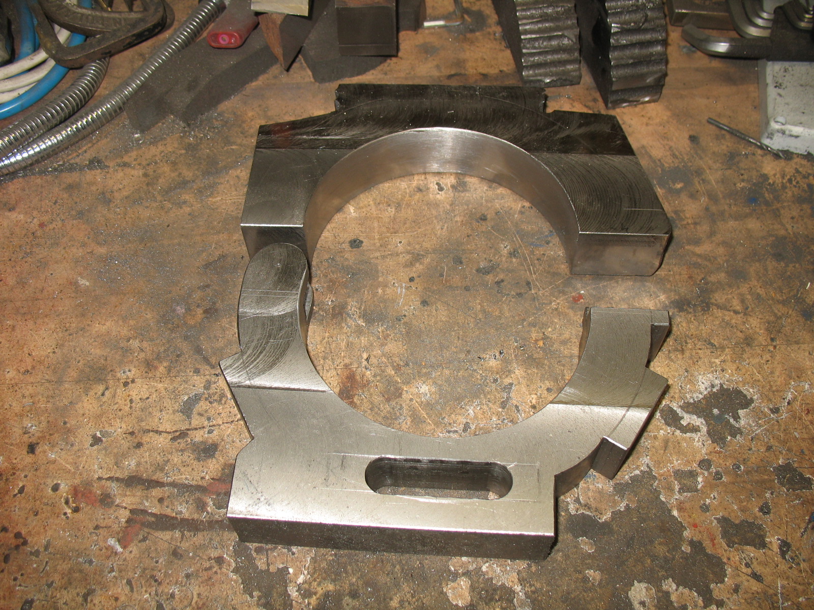

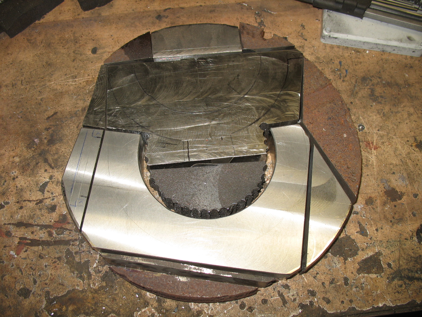

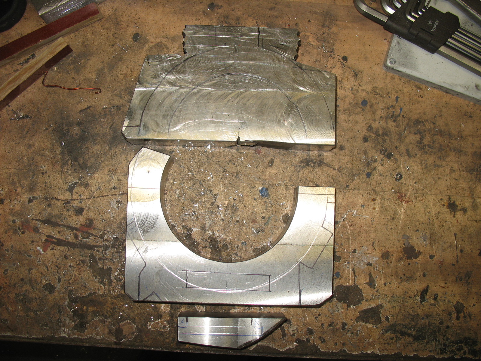

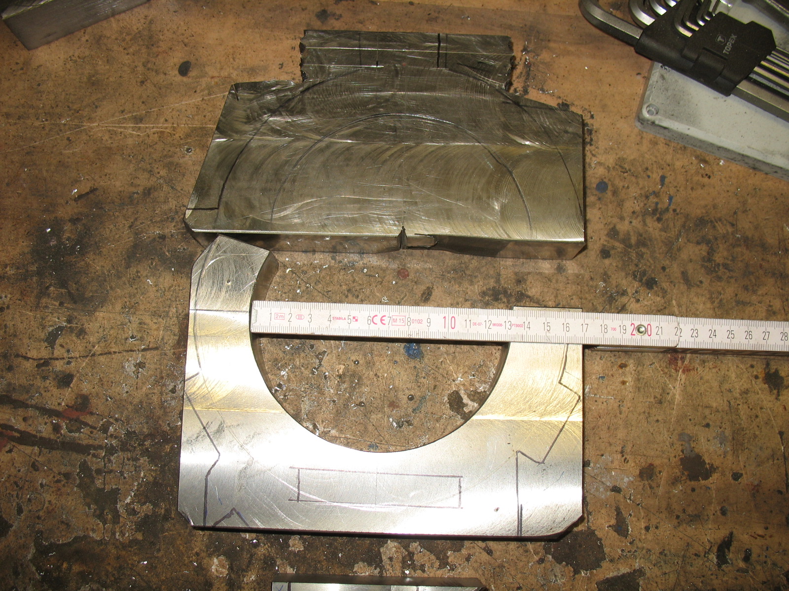

Post napisał: ARGUS » 03 paź 2020, 21:42
No i przyszedł czas na moją podtrzymkę .
Znalazłem pod stołem w warsztacie taki dekielek ze stali i wycinam:-)
Roboty jeszcze sporo ale będzie podtrzymka "na wypasie" :-)
Przy okazji eksperymentuje frezowanie

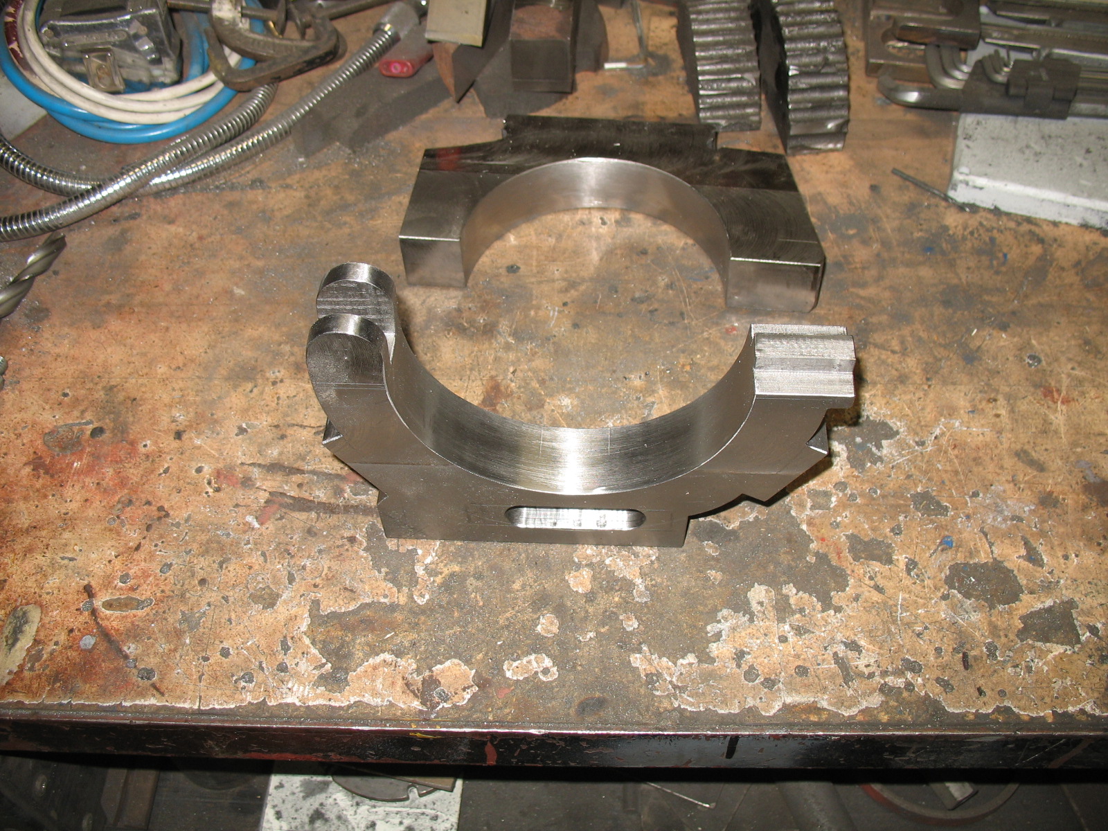

Post napisał: ARGUS » 21 paź 2020, 19:33
Powoli do przodu - w wolnych chwilach
Roboty sporo:-)
adam Fx
Posty: 5580
Lokalizacja: Gliwice
#26
Post napisał: adam Fx » 21 paź 2020, 23:31
ARGUS pisze:w wolnych chwilach
oooo ale ładna - Przykładasz się :D

Post napisał: atlc » 21 paź 2020, 23:33
Jak na razie zapowiada się cudo :)
Trzymam kciuki!

ARGUS
Posty w temacie: 9
Posty: 2131
#29
Post napisał: ARGUS » 22 paź 2020, 21:59
Nie mam rysunków :-)
Na bieżąco wymiaruje, wyciąłem z pilśni "wzorzec "
i sobie skrobie.
Jak coś pomoże to podstawowe wymiary mogę podać
Akurat podtrzymka to takie coś że wymiary i "pasowania "
są raczej dowolne. Jedyny dokładny wymiar to wcięcie na pryzmę
no i w miarę dokładnie trzeba zrobić dociski.

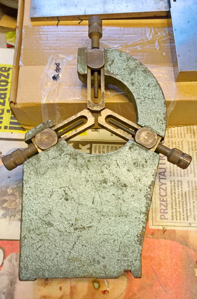

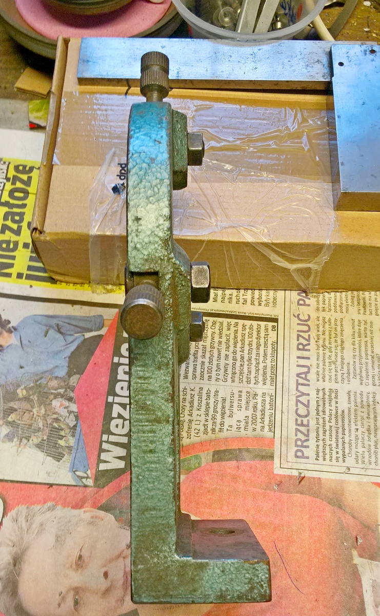

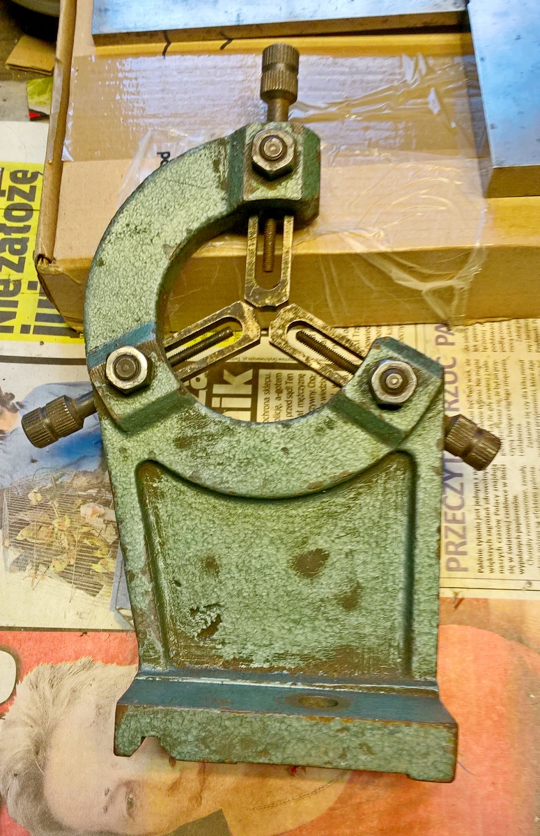

grawer
Posty: 394
Lokalizacja: Bielsko-Biała
#30
Post napisał: grawer » 17 lut 2021, 16:20
Parę dni temu zakupiłem przez sprzedajemy.pl podtrzymkę. Będzie pasować do mojej tokarki, ale wymaga małej przeróbki. Jest trochę za wysoka. Przeróbka nie będzie skomplikowana, po za tym trzeba ją odświeżyć.
Obrazek Obrazek
