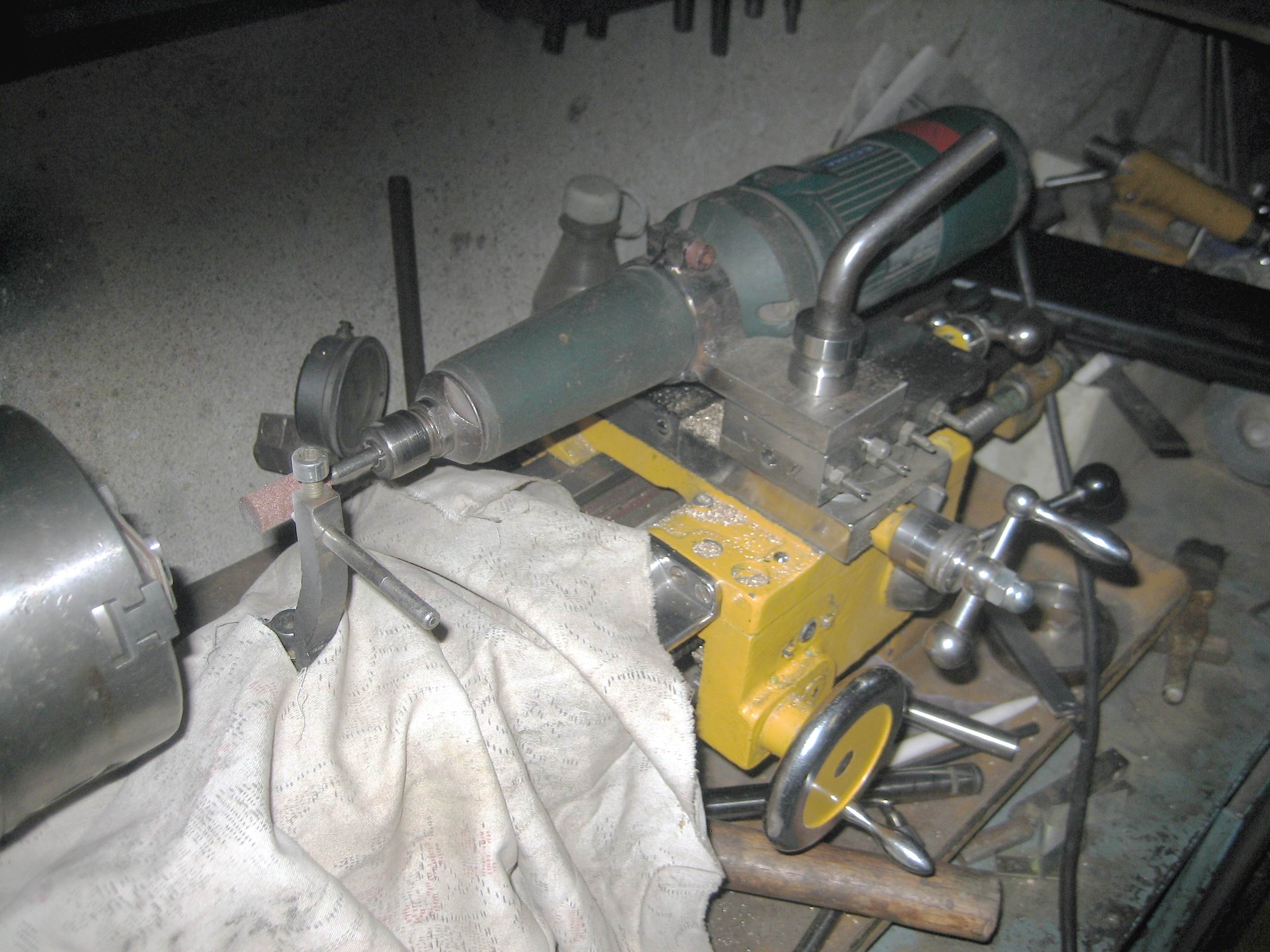

Witam koledzy czy ktoś z was robił taką przystawkę do szlifowania?
http://www.micro-machine-shop.com/tool_post_grinder.htm
coś w tym stylu bym mógł szlifować zew i wew
bardzo proszę o linki zdjęcia filmiki.

Taką "podręczną" ad hoc zrobić można z tego co się ma pod ręką. zrobiłem taką do ostrzenia sitek z Dremela https://www.cnc.info.pl/topics19/adapte ... 903,10.htm
Oczywiście nie jest to "profesjonalna" szlifierka ale działa, mam 3 fortunki, więc coś lepszego powstanie jak zajdzie potrzeba.
Jak sobie radzą inni, i że nie musi to być od razu technologia NASA można zobaczyć na ilustracjach
Obrazek Obrazek
Obrazek Obrazek
Obrazek Obrazek
i więcej przykładów znajdziesz w temacie temu poświęconym
https://www.cnc.info.pl/topics56/szlifo ... t26544.htm
Reasumując da radę, nie ma się co sugerować malkontentami, a wynik zależy od naszej pomysłowości i determinacji.
Pamiętać tylko należy o dobrym zabezpieczeniu maszyny przed opiłkami :!: :wink:

Faktycznie nic skomplikowanego ale musze takie coś zrobić by szlifowało wewnątrz, zewnątrz. Myślałem o szlifierce kontowej małej i np do wewnętrznych szlifowań dać uchwyt wiertarski na wałek szlifierki i potem kamienie walcowe zdało by to egzamin jak sądzicie? Wszystko przykręcone zamiast noża normalnie w imaku? hm ale szukałem na forum pod taką frazą i nie znalazłem ta szukajka coś nie tak działa.

miałem zrobioną taką " fortunkę " ( nazwa potoczna ) .
szlifowałem na tokarce różne rzeczy .
wrzeciono musi być konkretnie ułożyskowane inaczej ma tendencję do drgań .
no i takiej jakości jak na szlifierce do wałków/otworów raczej nie uzyskasz .
ale - da się sporo zrobić .
