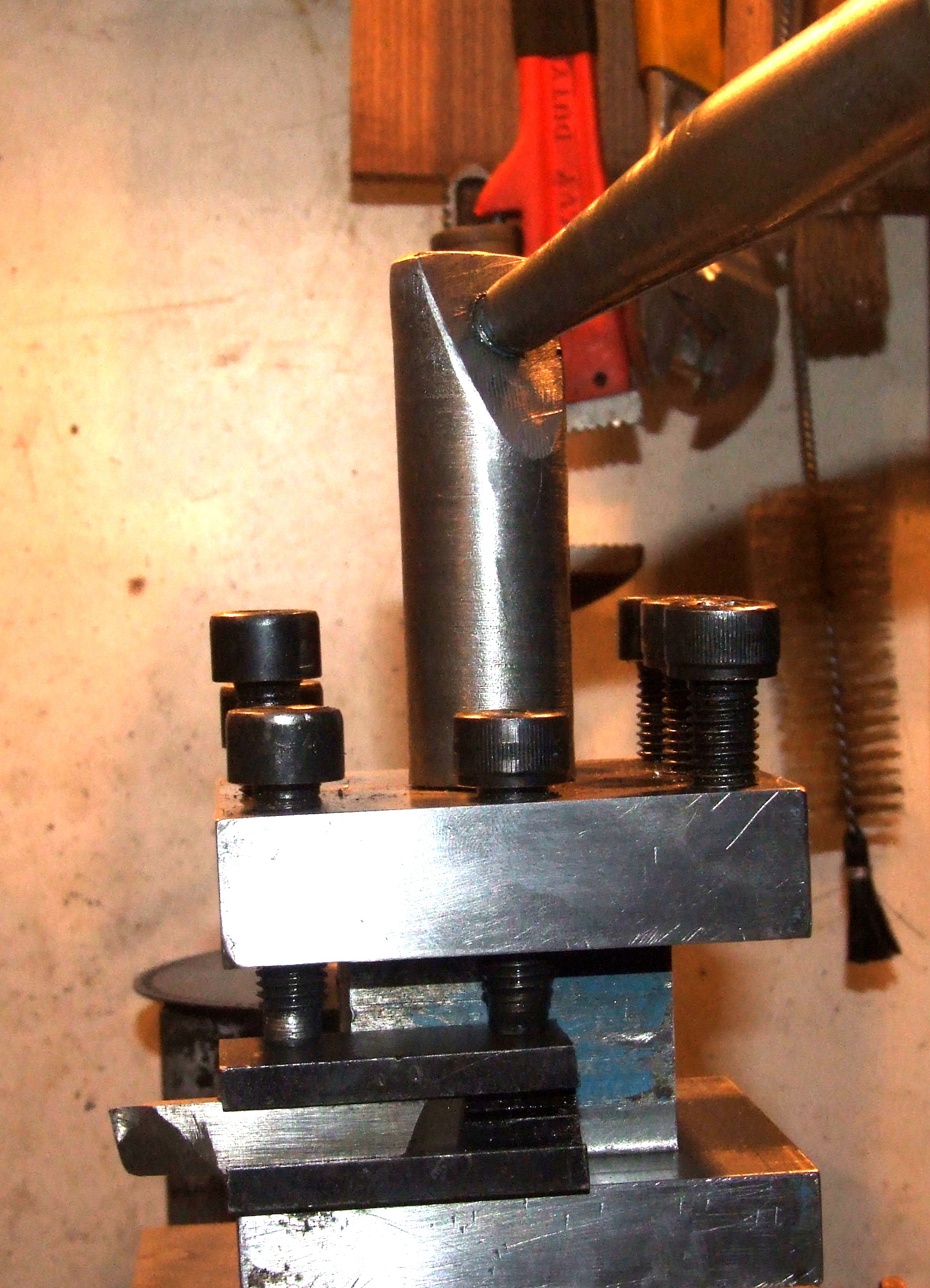

Żeby przezbroić tokarynkę na frezowanie tak czy siak musisz zdjąć sanki - żaden problem po prostu przykręcić je pionowo do jakiegoś solidnego kątownika, i imadełko zamiast imaka.
Z nożami koledzy dobrze radzą - ten komplet z lutowanymi płytkami sobie odłóż na wzór i do ewentualnego toczenia bardzo twardych elementów. A naukę zacznij na nożu na płytki, albo na stalkach.
W imak Nutola niestety nie wejdzie uchwyt na stalki 10x3 mm - a po wielu próbach na swojej samoróbce dziś używam głównie takich noży. Przyczyna prosta - przy małej mocy silnika nie potrzeba potężnych noży, które trzeba robić z grubych stalek. Nakupiłem se wcześniej surowych stalek 16x16 i leżą kurzem zarastając na półce.
Na pracę z płytkami lutowanymi przyjdzie czas, gdy już opanujesz podstawy, inaczej je po prostu szybko pokruszysz i wyrzucisz. Też se na początku parę takich kupiłem, i wszystkie zniszczyłem, zanim załapałem o co w tym chodzi...
Dodatkowo te chińskie lutowane wymagają naostrzenia zanim zaczniesz ich używać, a naostrzyć je możesz tylko na specjalnej tarczy, no i trzeba to umieć. A nauczyć się łatwiej i taniej na stalkach...
U mnie miejsca w imaku skolko godno, w Nutolu zdaje się, że więcej jak 10x10 nie bardzo chce wchodzić. Do pracy z takimi wąskimi stalkami musiałbyś sobie dorobić uchwyty "zwisające" poza obrysem imaka - ale warto.
