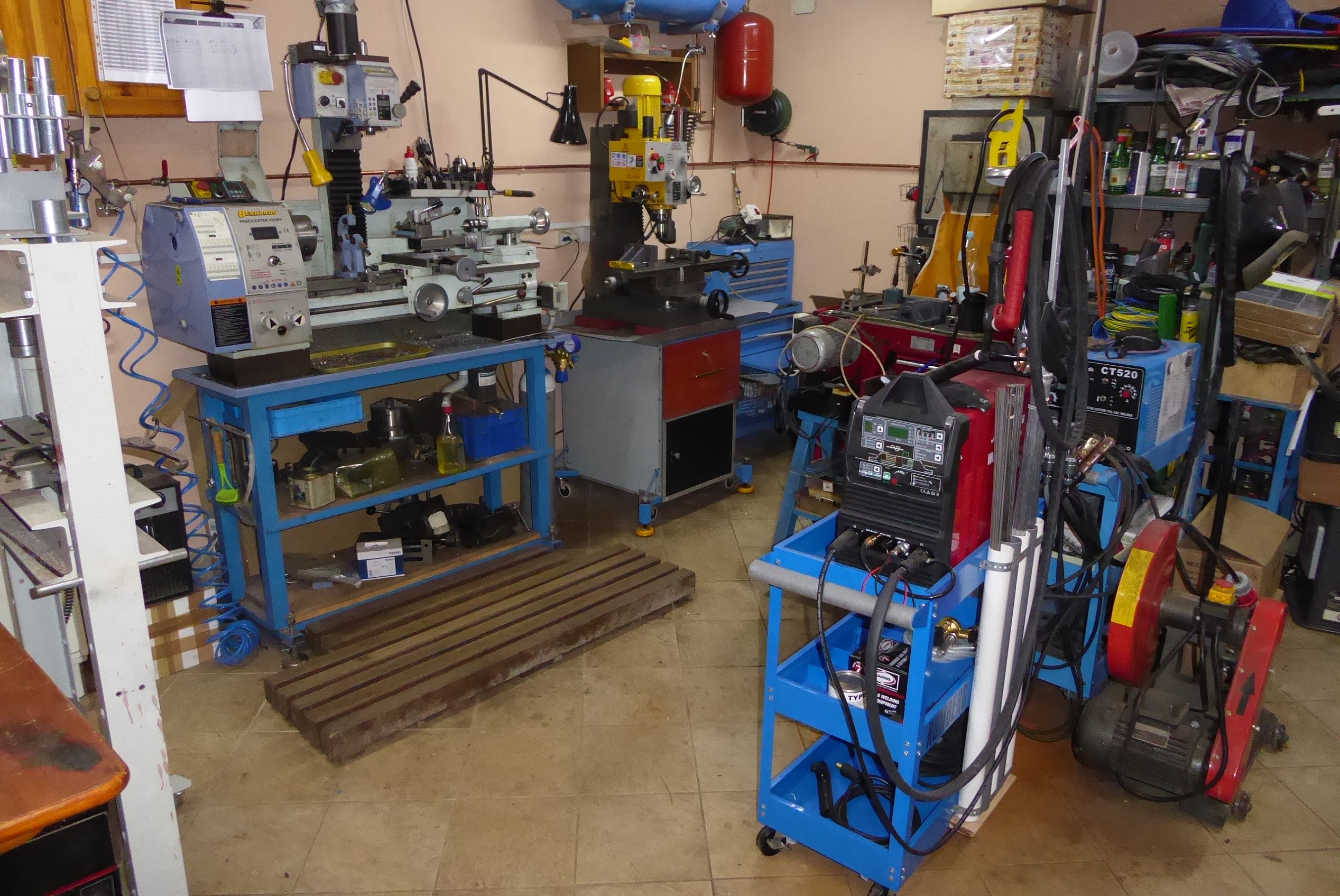

W związku z nabyciem większej tokarki mam na zbyciu swoją Bernardo Proficenter 700WV (bez kolumny frezującej)
(zdjęcie z 03.2020 jeszcze z frezarką)
ma bezpośredni napęd przerobiony na zasilany jednofazowo falownik EURA 2,2kW + silnik 3f 230/400V 1kW z obcym chłodzeniem, przerobione załączanie obrotów dźwignią jak w normalnej tokarce, imak Multifix A +10 kostek, + całe dodatkowe wyposażenie, pompa chłodziwa, stolik na wibroizolatorach + kratka, DTR do tokarki, pełna instrukcja PL do falownika...
