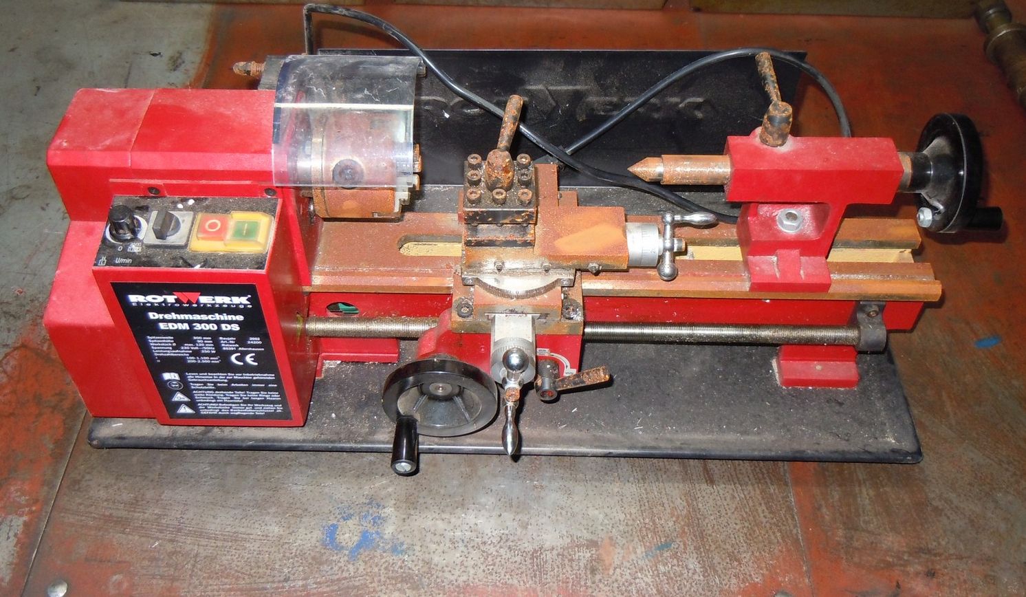

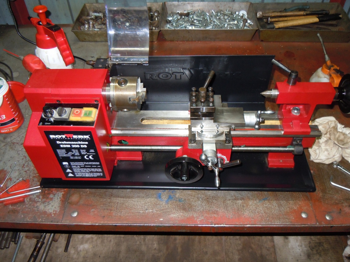

Tutaj dwie fotki co trafiło do mnie ;)
Muszę ustawć odpowiednio dolne ślizgi suportu a jest to totalna porażka w jaki sposób zostało to wykonane :evil:

Post napisał: steff.k » 26 gru 2015, 12:27
No jest delikatna różnica :wink:. W ogóle że ktoś tak zostawił maszynke niezabepieczoną to :evil: :evil: :evil: .
Masz jakieś zgarniacze, żeby wióry nie właziły miedzy ślizgi suportu, a łoże?? U mnie nie ma, coś twardego wlazło i jest rysa przez pół długości. Trzeba coś dorobić z tworzywa.

Post napisał: Mat3ys » 26 gru 2015, 14:17
Tutaj też nic nie ma. Można dorobić z filcu to nie problem i zatwierdzić blaszką do suportu :)

Post napisał: c64club » 27 gru 2015, 16:43
Ale ktoś zgnił tę tokarkę. Będzie to trzymało jakąkolwiek precyzję?

Post napisał: Mat3ys » 27 gru 2015, 16:48
To był tylko nalot powierzchowny nie ma żadnych wżerów itp. Lekko poszło za pomocą odrdzewiacza, octu i szmatki ;) Kosztowało tylko trochę czasu. Zresztą ta maszynka to tylko ozdoba na półkę :grin:

Post napisał: pukury » 27 gru 2015, 17:03
witam.
miałem taki przypadek.
maszyna była w pomieszczeniu w którym kumpel zostawił otwarty kwas solny.
wystarczyło kilka dni - cała żółta.
fajna maszynka - na półkę szkoda - coś zawsze można podłubać.
