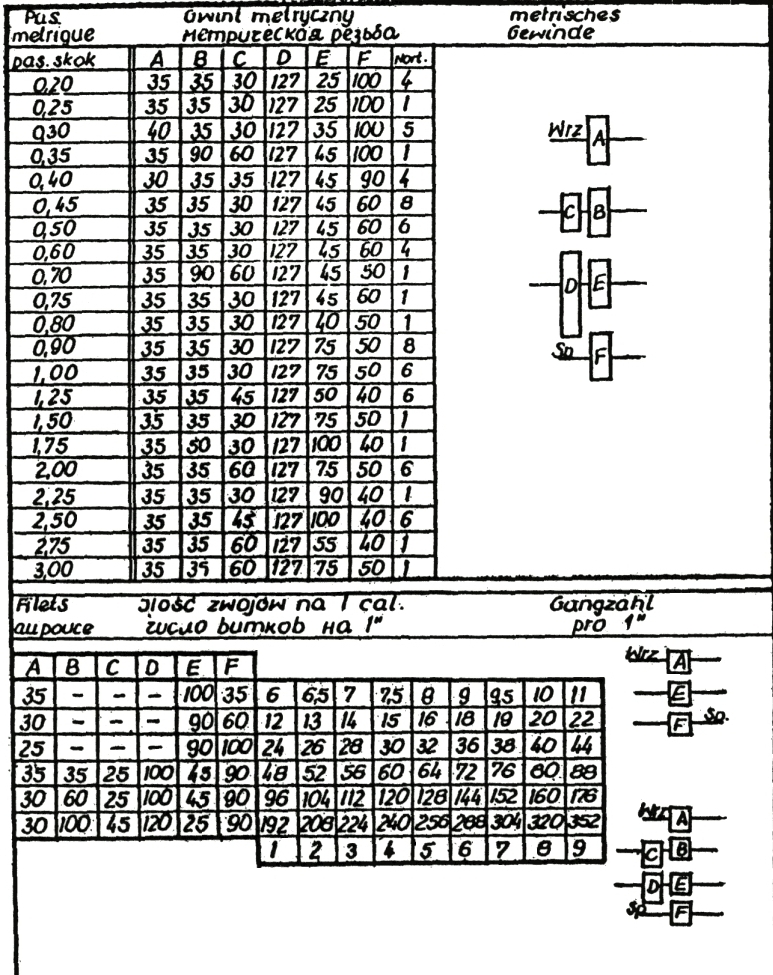

Post napisał: mazaj » 30 maja 2022, 12:11
Panowie, znam te tabliczki z posuwami do TSA16 i one są ogólnie dostępne. Chodziło mi o sprawdzenie czy w excelu dobrze liczę przełożenia. Posuwy da się zrealizować inaczej niż używając wyłącznie kół wskazanych na tabliczkach. Istotne są w zasadzie wyłącznie przełożenia. Druga sprawa niektórzy mogą chcieć "wyciągnąć" z tokareczki np minimalny posuw i na pewno nie jest to 0.2mm (dla metrycznych) tak jak na tabliczce. A jaki ? Wystarczy wpisać w tabeli i excel policzy tylko czy dobrze nie wiem.

Post napisał: mike217 » 30 maja 2022, 21:05
A znasz ilości zębów w choince na nortonie ? Bo jesli nie znasz bo nigdy nie rozebrales tej tokarki to twój excel jest bezużyteczny . W tabeli masz podane skojarzenie kół gitary i pozycje nortona . Ktoś to policzył i to się zgadza . Ty potrzebujesz do excela wartość zębów każdej pozycji nortona jak i koła zębatego które jest na przesuwce nortona .

Post napisał: mazaj » 31 maja 2022, 07:51
Oczywiście że znam ilość zębów bo ta jest podana w DTR. Dokładne dane w kolumnie X w exelu. Uprzedzając pytanie na śrubie pociągowej jest 24 zęby a skok to 6 zwojów na cal.
nort. Z

TSA Metryczne.xlsx
Poprawione zostały zębatki w nortonie.
