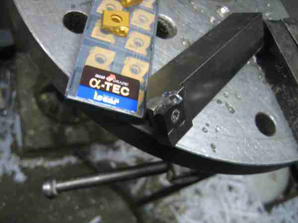

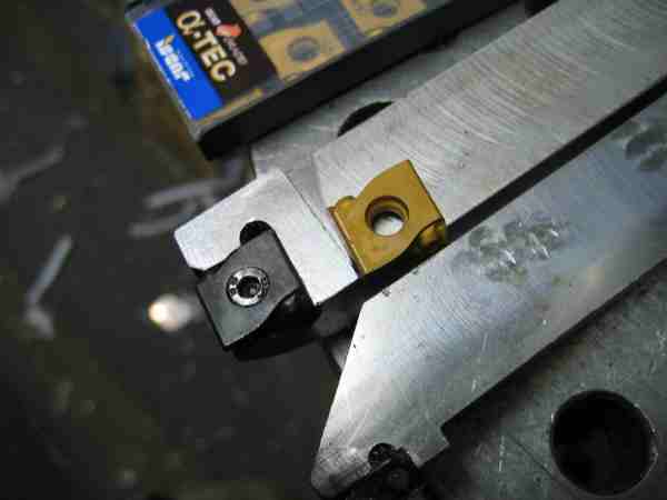

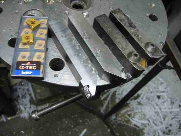

Obiecane zdjęcia:
Od lewej diwe oprawki prawa i lewa na płytki Iscar alfa-tec. Idealne do obróbki zgrubnej jak i wykańczającej ale potrzebują sztywnej i mocnej maszyny więc do LD raczej nie polecam. Od prawej pierwsze wykonane oprawki na płytki rójkątne baildonitu 90 i 45 st.
Gniazda pod płytki frezowane na i imadle dwuosiowoskrętnym dzięku czemu można było zachować wszystkie orginalne kąty.

nożyki super. skąd wziąłeś fabrycze wymiary? mozesz podac jakiś link lub rysunki?

Post napisał: Tomek155 » 04 lis 2009, 13:18
