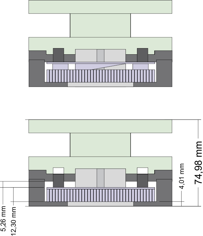

kamar pisze:Teoretycznie może zadziałać, ale... każde uniesienie imaka umożliwia dostanie się syfu między powierzchnie. Mój rewolwer spasowany na brązie a i tak musiałem dodatkowo uszczelnić gniazda narzędziowe bo gdzieś łapało wiórka.
Zdaję sobie z tego sprawę :mrgreen: , dlatego wersja druga gdzie wypychane są bolce ustalające a imak się tylko obraca. Podczas wypychania bolców krzywki dodatkowo dociągają imak.

Post napisał: kamar » 12 kwie 2015, 16:43
rdarek pisze: dlatego wersja druga gdzie wypychane są bolce ustalające a imak się tylko obraca.
Obudować pomysł żelazem i obadamy. Ciężko będzie bo trzeba się zmieścić w 75 mm wysokości.

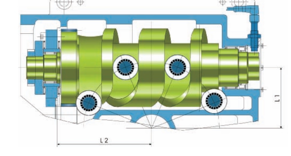

Tomciowoj
Posty: 662
Lokalizacja: Wielkopolska
#53
Post napisał: Tomciowoj » 12 kwie 2015, 17:47
A może ślimak ze zmiennym skokiem jak to jest w obrotowych stołach indeksowalnych:
ObrazekObrazek
[youtube][/youtube]
Dodać krzywkę która najpierw schowa trzpień ustalająco blokujący, obrót imaka i ponowne zablokowanie.
Chyba, że w ogóle bez zasilania: :mrgreen:
[youtube][/youtube]

rdarek
Posty: 2125
Lokalizacja: 3miasto
#55
Post napisał: rdarek » 12 kwie 2015, 18:42
kamar pisze:Ciężko będzie bo trzeba się zmieścić w 75 mm wysokości.
Tak rzutem na taśmę. Coś takiego? koncepcja ciąg dalszy :wink:
Musiał by ktoś kto ma doświadczenie policzyć czy wytrzyma obciążenia. Po czym obadać sprawę doświadczalnie :mrgreen:
Kanał na narzędzia 20mm można zmniejszyć tak aby wszedł trzonek 16
Na rysunku wysokość części z mechanizmem (szara) to 31mm
Sorki ale nie dysponuję odpowiednim oprogramowaniem i rysunki robię w programie graficznym
