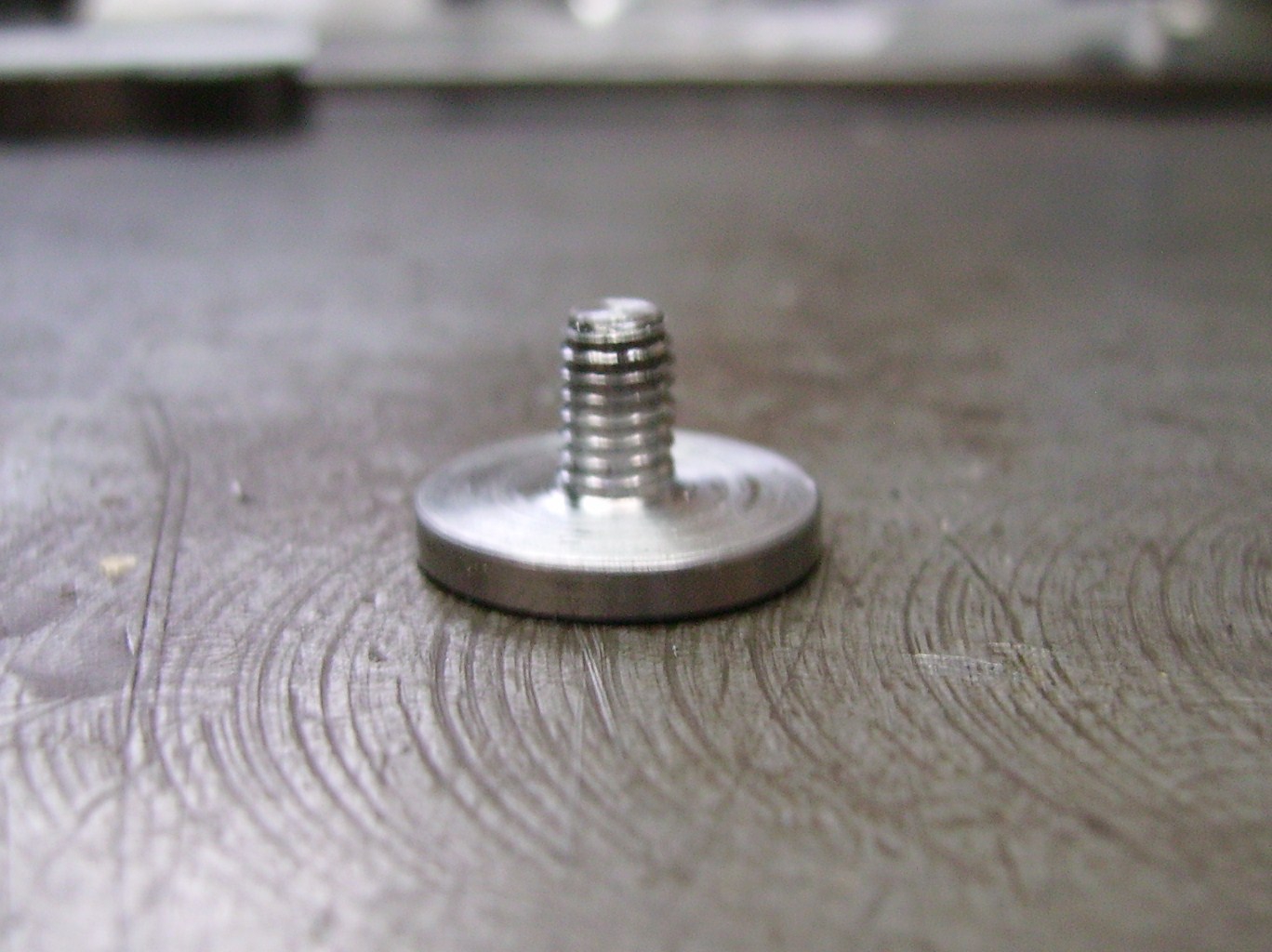

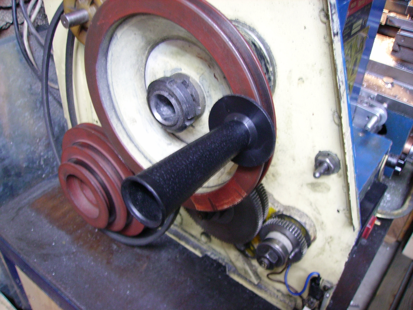

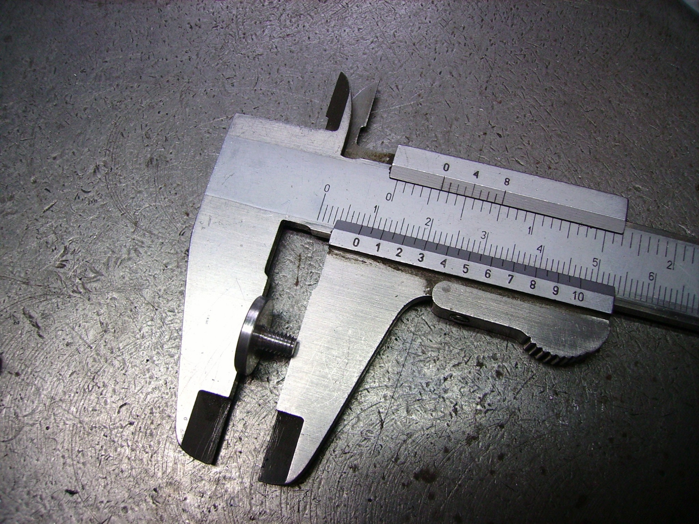

Dzisiaj miałem do zrobienia kilkanaście śrubek specjalnych. Nic trudnego ale...
Materiał dural, gwint M4, długość z łbem 8mm. Trudność polega na tym że przy mechanicznym nacinaniu gwintu trudno wyczuć kiedy narzynka dotyka łba. Skutek, urwanie gwintu. Postęp nieraz polega na cofnięciu się :lol: . Tak tez zrobiłem. Przymocowałem do koła pasowego rączkę. Tym sposobem tokarka stała się napędzana ręcznie. I po problemie. Nacinanie gwintu lekkie i z wyczuciem. No i najważniejsze, żadnego zerwanego gwintu. Oczywiście tokarka odłączona od prądu. Osłona zdjęta bo tokarka przygotowana do zamocowania urządzenia zaciągowego do tulejek rozprężnych R8. Parę przeróbek i będzie gotowe. Ten temat właśnie tego dotyczy mimo paru wątków odbiegających.
