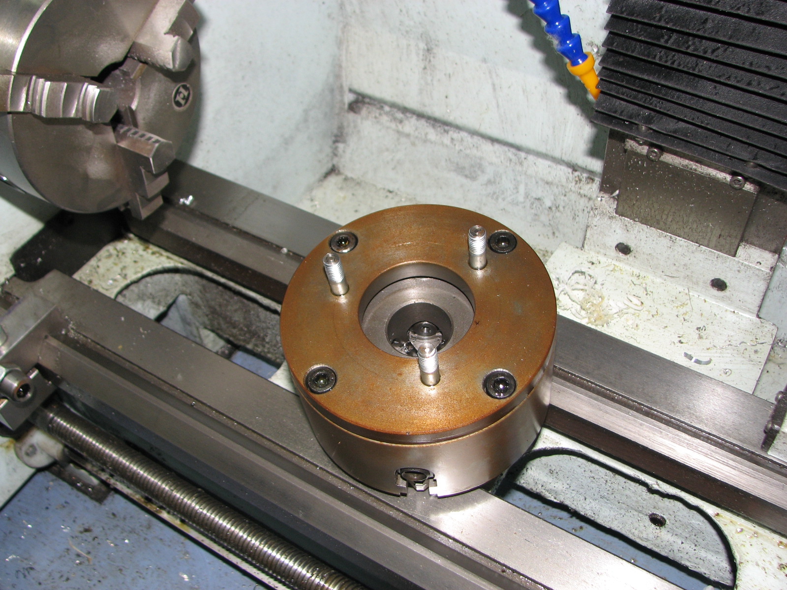

Myślałem nad tym, niestety nie styknie, na zdjęciu widać tylko pierścień a. Łożysko stożkowe jest za szerokie T, coś 20-kilka mm
a miedzy nim a tarczą wrzeciona jest za mało miejsca by dać wystającą pokrywkę z simmeringiem na wierzch wrzeciennika.
Można by to zrobić przy zmianie łożysk na kulkowe skośne, które są węższe (bodaj 16mm), wtedy simmeringi by się zmieściły, lub dać je tylko z zewnętrznej strony, a środek skrzyni wrzeciennika uszczelnić.

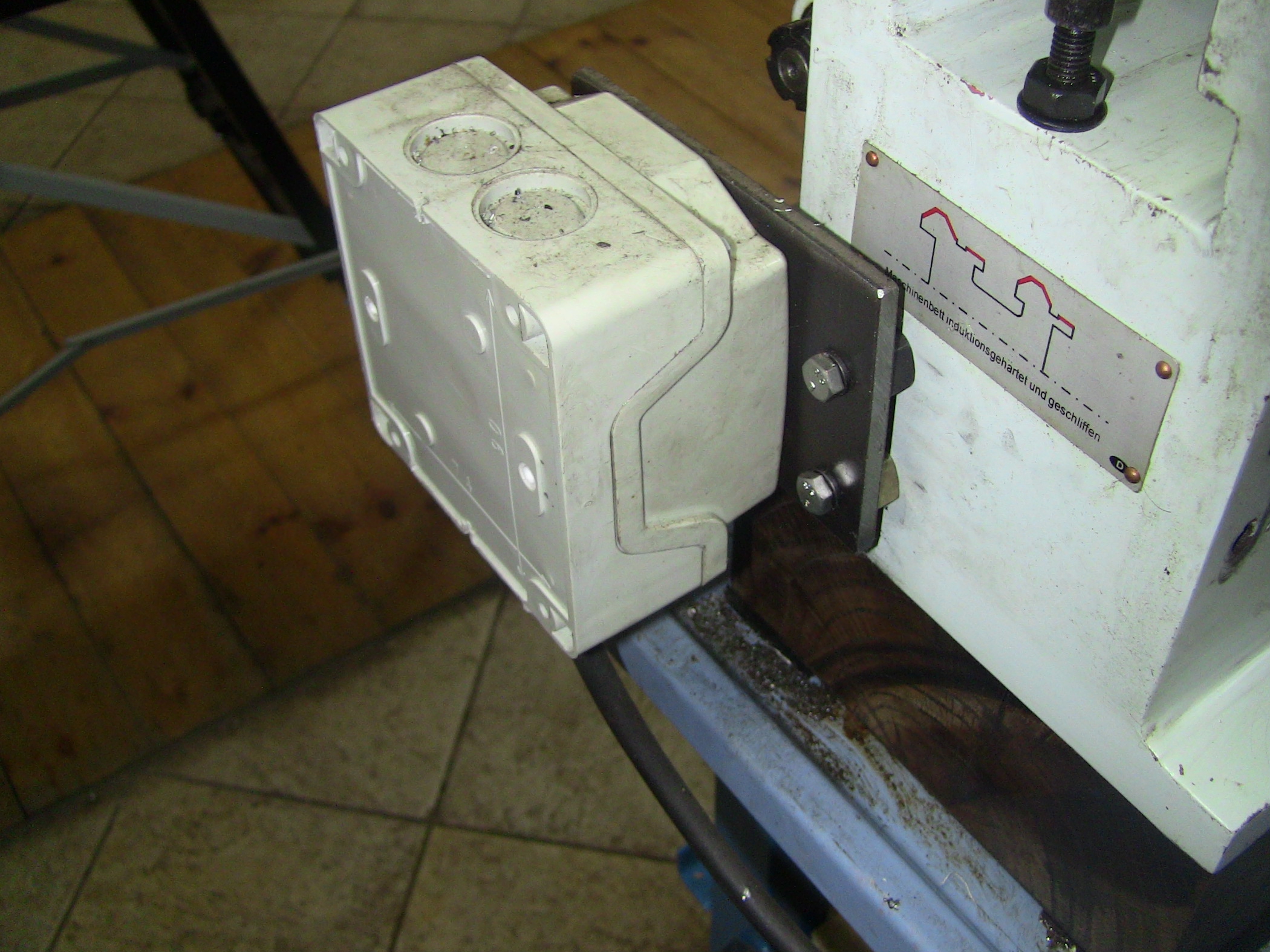

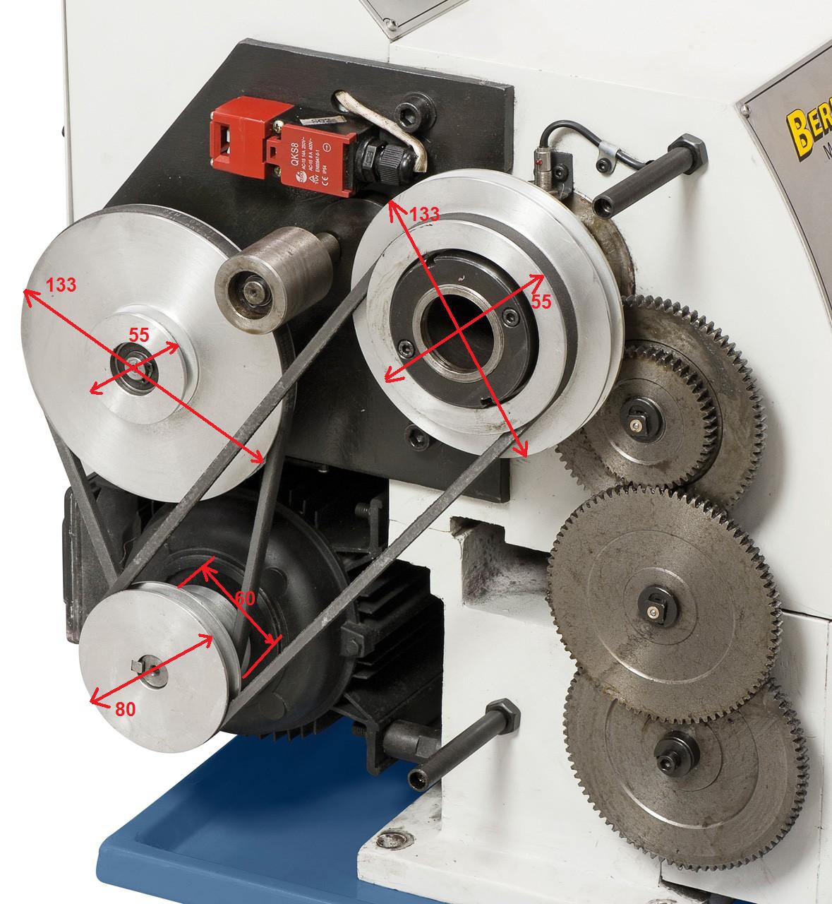

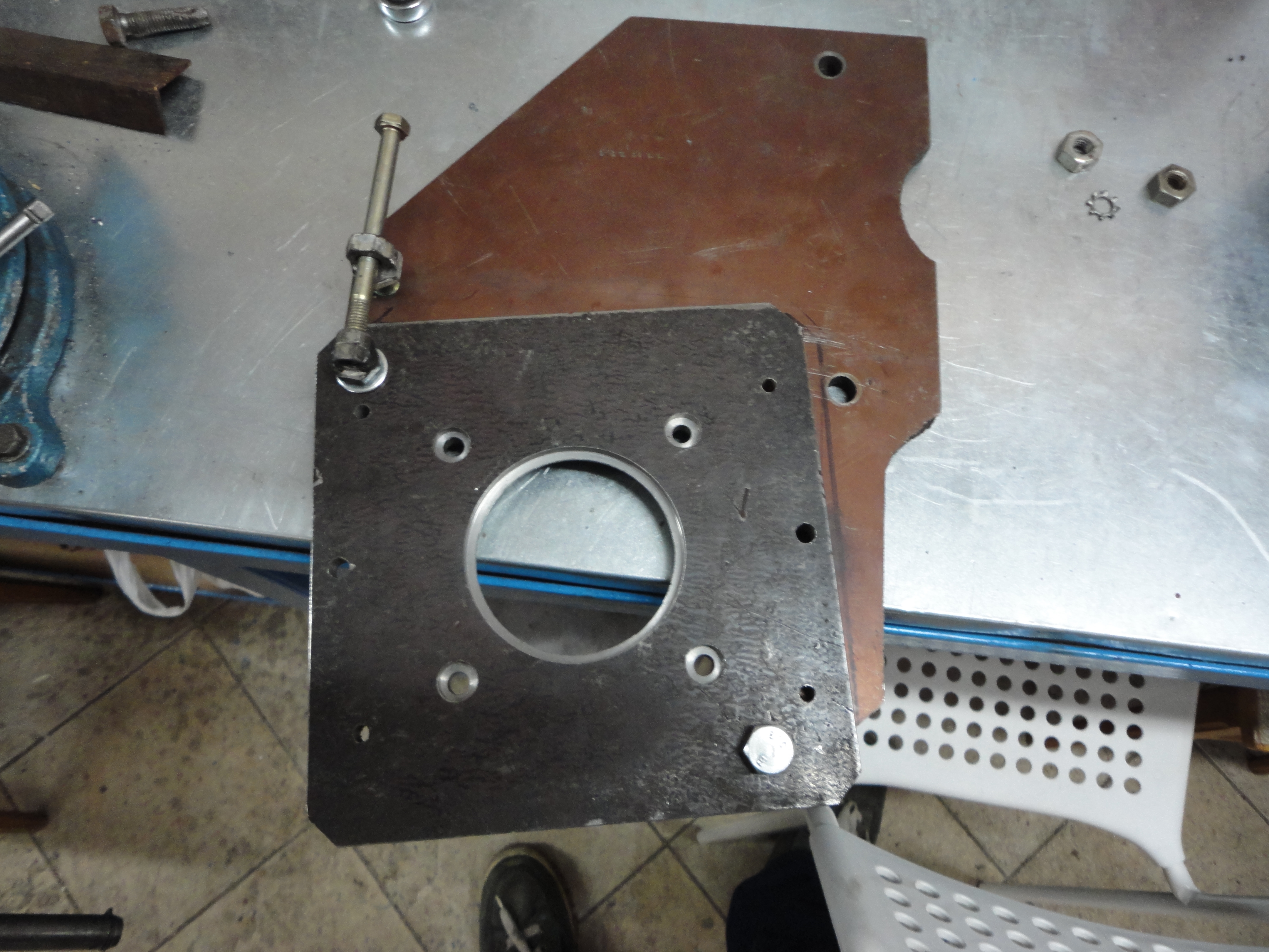

Jedynym poważniejszym mankamentem mojej (i innych z tym systemem napędu) jest niedobór momentu obrotowego silnika DC 1000W przy najmniejszych obrotach i dużych obciążeniach (gwintowanie narzynkami i gwintownikami o dużym rozmiarze, oraz wiercenie dużymi wiertłami). Antidotum jest zastosowanie silnika 3f 1,1-1,5-2kW i falownika.
Ale wiąże się to z przebudową 12mm żeliwnej płyty mocującej stary napęd DC
jeżeli chcemy zastosować dodatkową przekładnię pośrednią wrzeciona
Obrazek (zdj. od innego modelu, średnice kół moje - dla silnika RPMnom. = 1000obr/min)
wtedy trzeba zrobić wycięcie pod silnik mocowany kołnierzem(jak mój), lub łapami,
Obrazek Obrazek
i odciąć część skrzynki elektrycznej która mieściła silnik DC.
Jeśli przekładni pośredniej nie będziemy robić (napęd bezpośredni), a silnik zamocujemy łapami na płycie do boku łoża pod wrzeciennikiem, to płytę można zdjąć całkowicie.

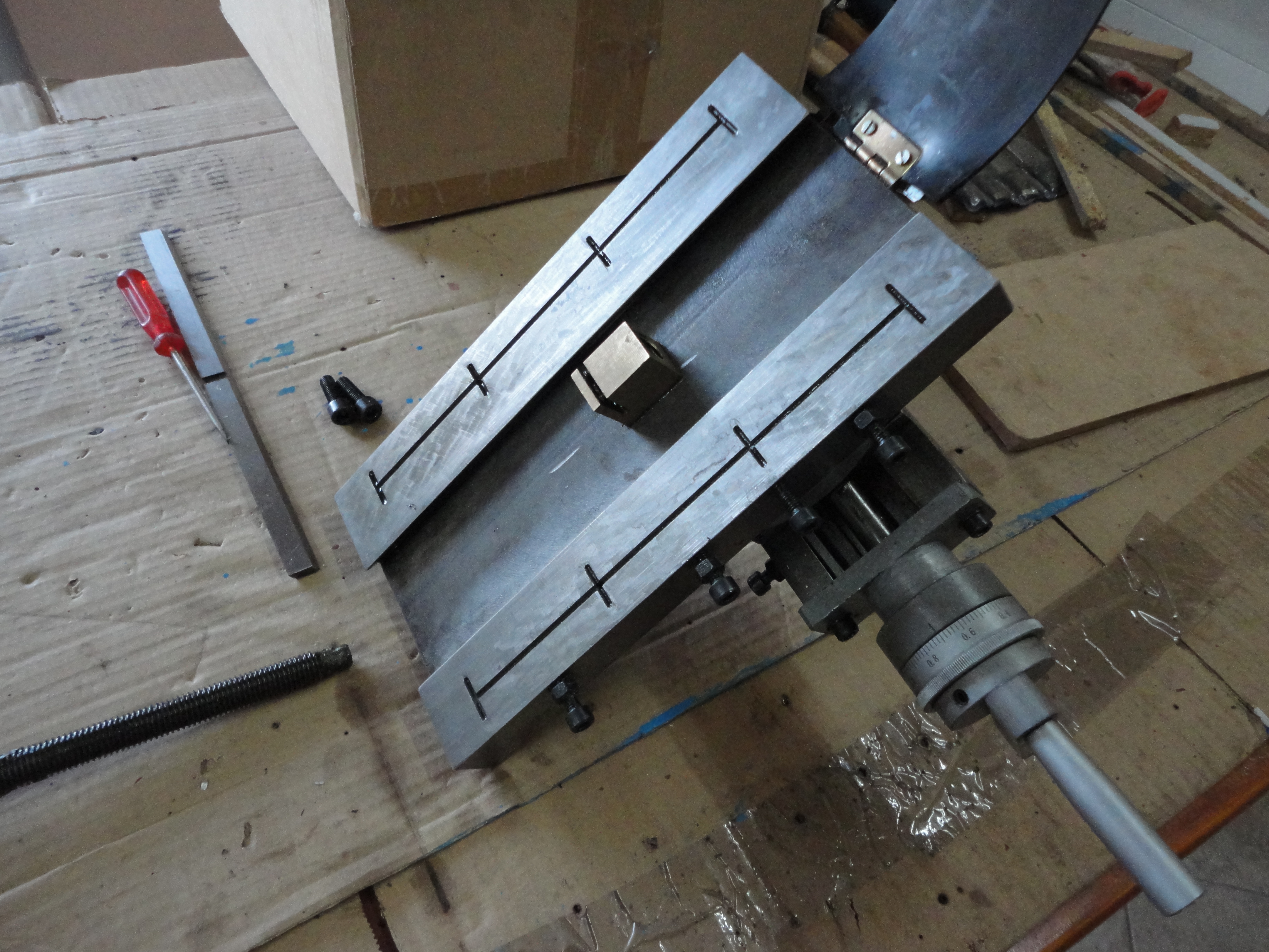

a jak z jej łożem, mocno porysowane? bo jakość szlifu prowadnic na sankach jest super w porównaniu do mojego techmiga...
Ostatnio zmieniony 06 cze 2016, 14:49 przez szopenn, łącznie zmieniany 1 raz.
Posty w temacie: 9
Posty: 12406
#46
Post napisał: RomanJ4 » 06 cze 2016, 08:58
Nie, w normie, chyba lekko przyhartowane (tabliczka jest), ale nie mam twardościomierza by sprawdzić ile.
to starsze zdjęcie, ale dziś pryzmy wyglądają podobnie, w każdym razie żadnych poważnych śladów, te smugi na pryzmach to brudny olej (smaruję olejem) ...

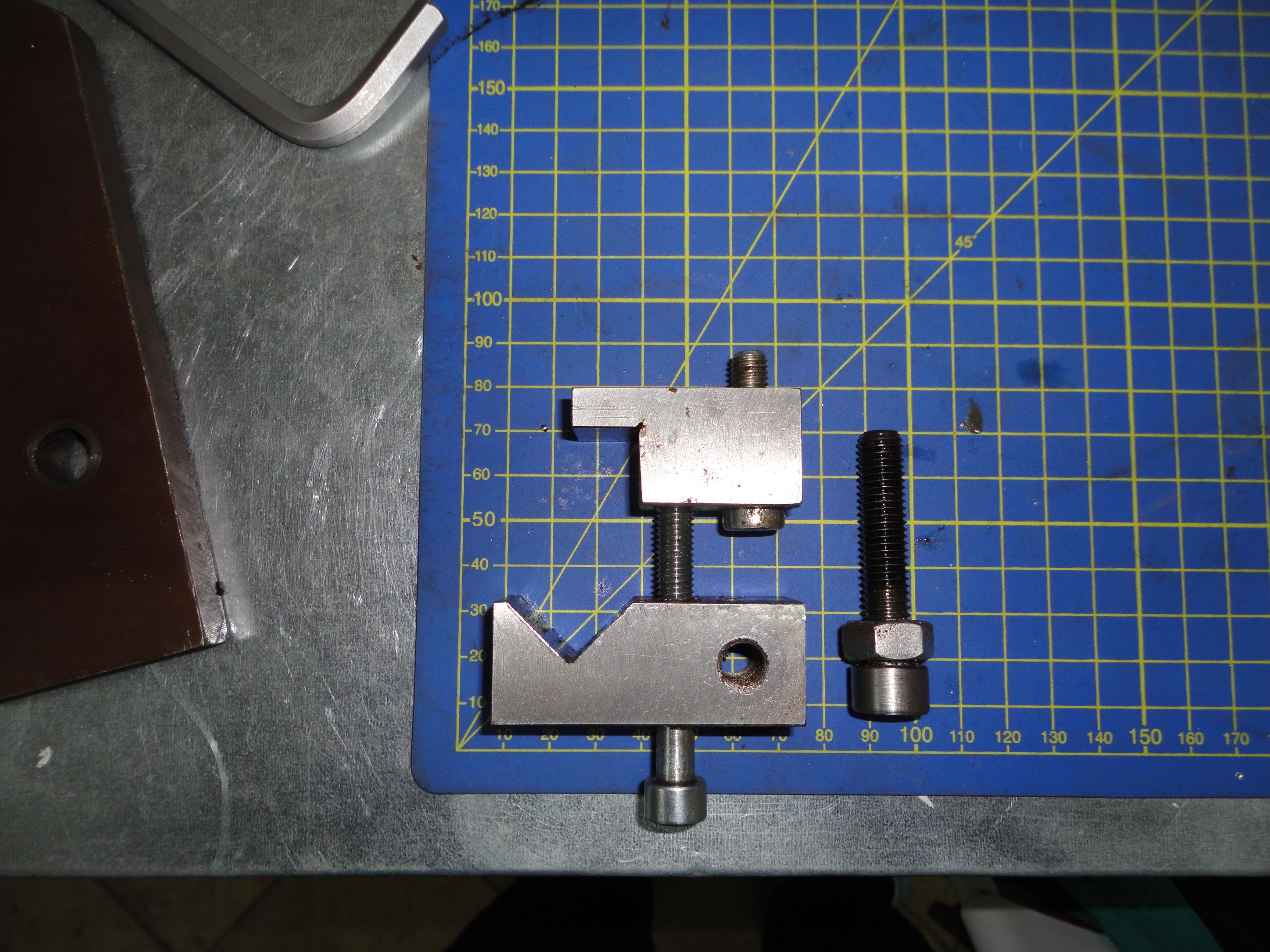

PS. nakieruj mnie na PW na bardziej szczegółowe zdjęcia tego zderzaka bo chce sobie też do krańcówki zrobić do falownika... :wink:
Posty w temacie: 9
Posty: 12406
#48
Post napisał: RomanJ4 » 06 cze 2016, 10:30
Ok, tylko po południu, bo teraz w pracy siedzę..
Posty w temacie: 9
Posty: 12406
#49

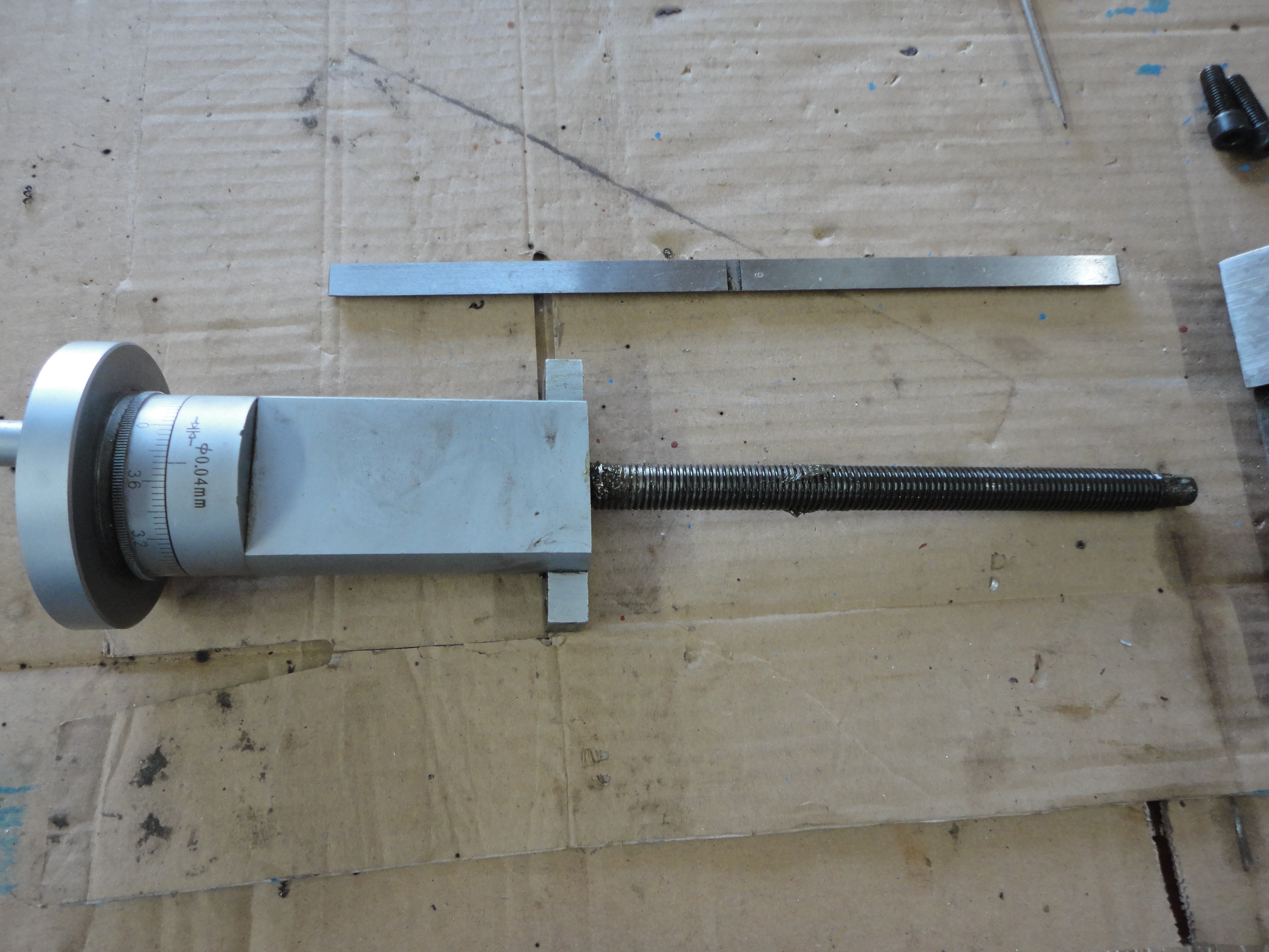

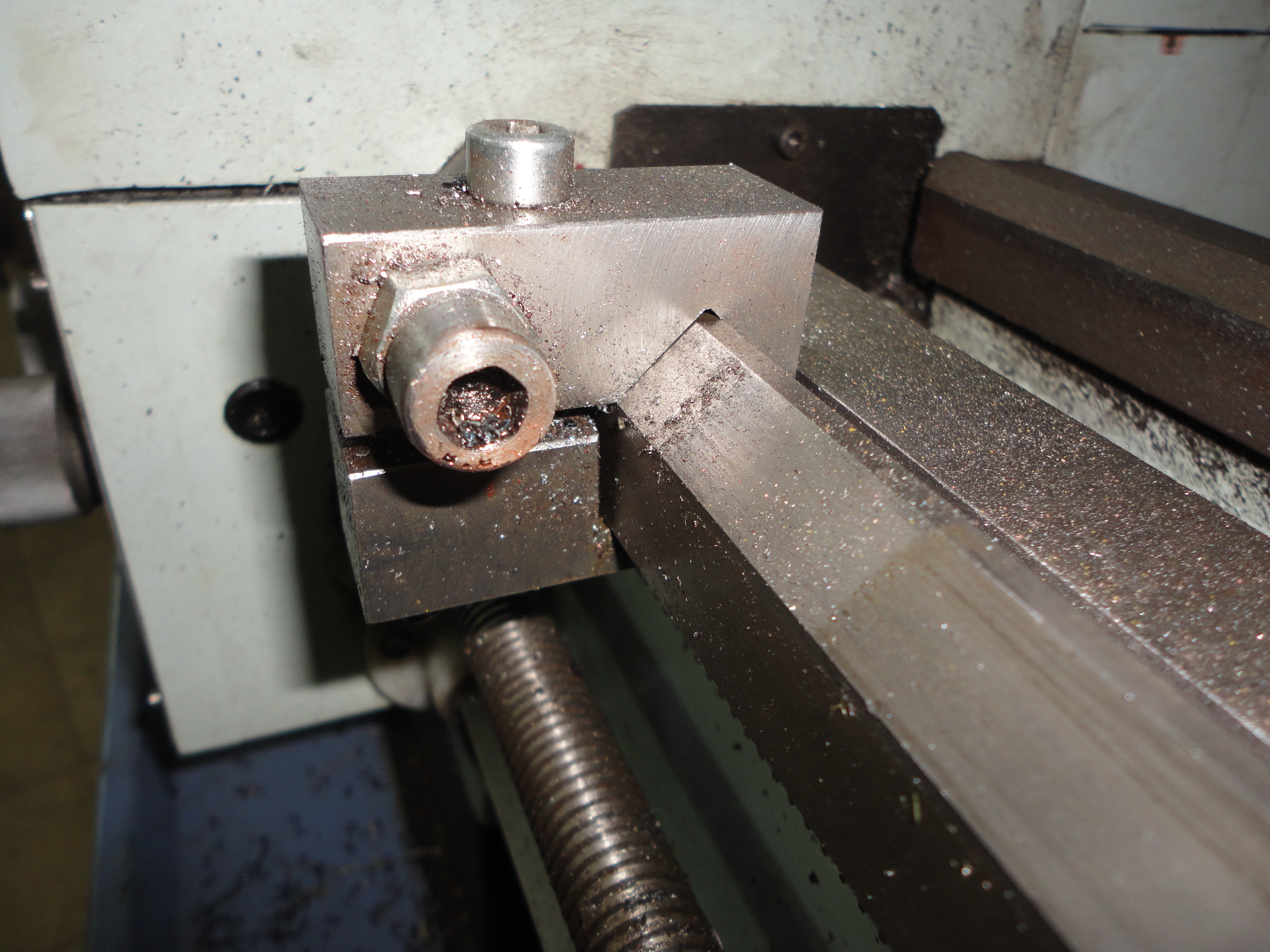

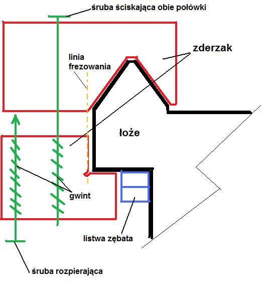

Post napisał: RomanJ4 » 07 cze 2016, 20:25
Zderzak ma bardzo prostą konstrukcję którą można dowolnie modyfikować. Wykonany został z 25x25 trzonka od wytaczaka. Ważne by był zachowana jednakowa linia frezowania obu połówek, dlatego otwór pilotowy (mniejszym wiertłem) pod śrubę ściskającą najlepiej wykonać na już wyfrezowanych obu połówkach ściśniętych razem w imadle. Śruba rozpierająca pomaga ustawić dolną część zacisku równolegle do spodniej strony łoża, ustawia się ją jednorazowo. W związku z dość dużą szerokością zderzaka(25mm) lekko poluzowany można dowolnie przesuwać i ustawiać wzdłuż pryzmy bez zacięć nawet w czasie toczenia. Śruba zderzakowa (z przeciwnakrętką) służąca do dokładnego ustawiania wkręcana jest równolegle do łoża w gwintowany otwór w górnym korpusie zderzaka. Kąt wrębu pod pryzmę łoża(i pryzmy) - 90°. Przykładowe wymiary widać na rastrze podkładki.

Post napisał: szopenn » 07 cze 2016, 22:53
Dobra zlecę to na frezarkę do roboty, ja w otworze gwintowanym zechcę zamieścić pewnie mikrostyk, albo krańcówkę jakąś precyzyjną mocowaną w otworze gwintowanym.
dzięki...
