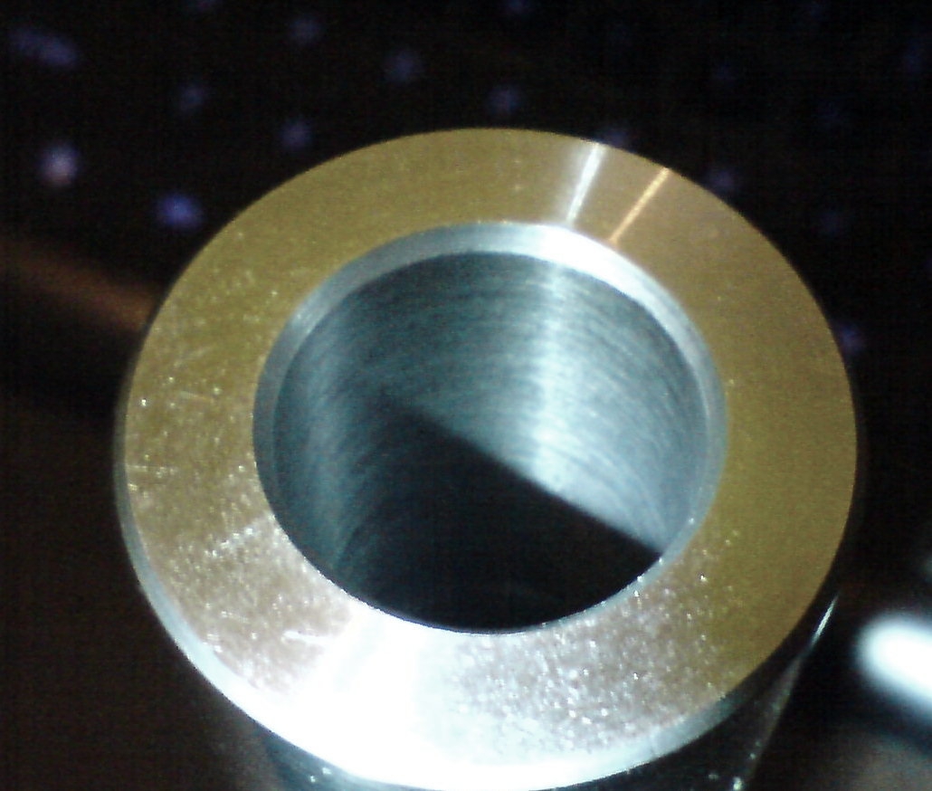

Tez nie widzialem takiego rozwiertka.. a cykniesz fotke tej powierchni? Jakaś roznica wzgledem szlifowanego stożka ?

Rozwiertak rozwiertakiem ale wewnatrz docelowo trzeba uzyskac gladz. Wpadl mi pomysl jak to uzyskac i moze ktos odwazny wyprobuje.
Wedlug mnie trzebaby zrobic prawidlo czyli docelowy stozek ale z np mosiadzu lub brazu, choc najlepszy bylby z niklu. Owy stozek posluzylby za gladzik na ktory naniesc trzeba paste diamentowa i jazda. W ten sposob poleruje sie czesci np. W zegarkach .
Efekt - gwarantowane lusterko

Post napisał: rc36 » 25 sty 2017, 00:55
Powierzchnia stożka jest wystarczająco dobra, zdjęcie jest słabej jakości, ale coś tam widać. Narzędzia pasują idealnie, wystarczy lekko wcisnąć palcem jakiś trzpień i już się go nie wyjmie bez użycia siły.

Post napisał: Armstec » 26 sty 2017, 07:21
rc36 pisze:Narzędzia pasują idealnie, wystarczy lekko wcisnąć palcem jakiś trzpień i już się go nie wyjmie bez użycia siły.
Własnie mnie intersuje po użyciu tego rozwiertaka... nie tyle bicie czy gładkosc powieszchni ale głównie czy on jest w stanie skorygować kąt stożka, bo ustawienie sanek narzędziowych z wytaczakiem pod tak precyzyjnym kątem jest raczej trudne o ile w ogole wykonalne
(w wiertarce mialem stożek z biciem poniżej 0,01 (mierzone obracając na łożyskach wrzeciona i w pinoli) jednak po założeniu uchwytu wiertarskiego bicie wiertła można bylo liczyc prawie w milimetrach powodem był zły kąt stożka i uchwyt się przekaszał minimalnie ( jednak na koncu wietrła 15cm od stożka przekoszenie dawało juz znaczne bicie)
odchyłka kąta była tak mała że ledwo mozna było ją tuszem ujawnić , teoretycznie w sam raz na taki rozwiertak (o ile hartowane wrzeciono nie okaże sie zbyt twarde)

Post napisał: rc36 » 26 sty 2017, 11:16
Ja poprawiałem tym rozwiertakiem stożek pinoli konika TSB 20 i nie było zbyt twarde dla tego rozwiertaka, Możesz spróbować naprawić swoje wrzeciono jeśli narzędzie kiwa się luźno we wrzecionie (minimalnie zła zbieżność lub jakiś paproch). Jeśli stożek jest zrobiony niecentrycznie, to taki rozwiertak nic nie pomoże.

Post napisał: RomanJ4 » 27 sty 2017, 00:19
rc36 pisze:Ja poprawiałem tym rozwiertakiem stożek pinoli konika TSB 20 i nie było zbyt twarde dla tego rozwiertaka, Możesz spróbować naprawić swoje wrzeciono jeśli narzędzie kiwa się luźno we wrzecionie (minimalnie zła zbieżność lub jakiś paproch). Jeśli stożek jest zrobiony niecentrycznie, to taki rozwiertak nic nie pomoże.
W mojej Bernardo(700) niestety poprawienie stożka tulei konika rozwiertakiem Mk2 (nowym) nie poszło, widocznie jest dobrze utwardzona, a jeżeli gniazdo bije to jak napisał kolega Armstec - tylko szlifowanie.
