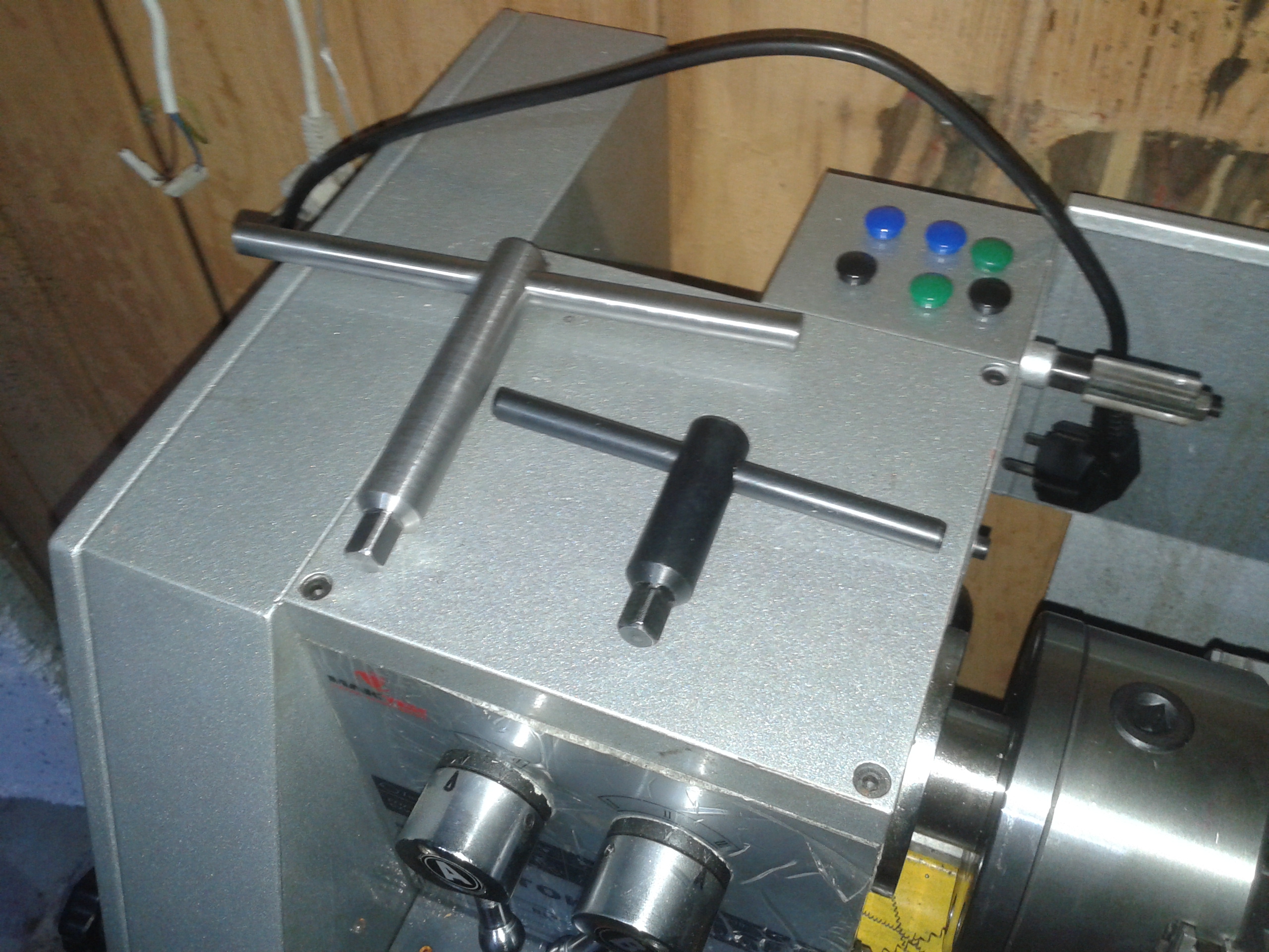

Dorobiłem taki oto kluczyk, który bardzo ułatwia pracę na tej tokarce.

snajper007, pierwsze co to przedłużyłem oryginalny klucz bo wadził o skrzynkę :razz:

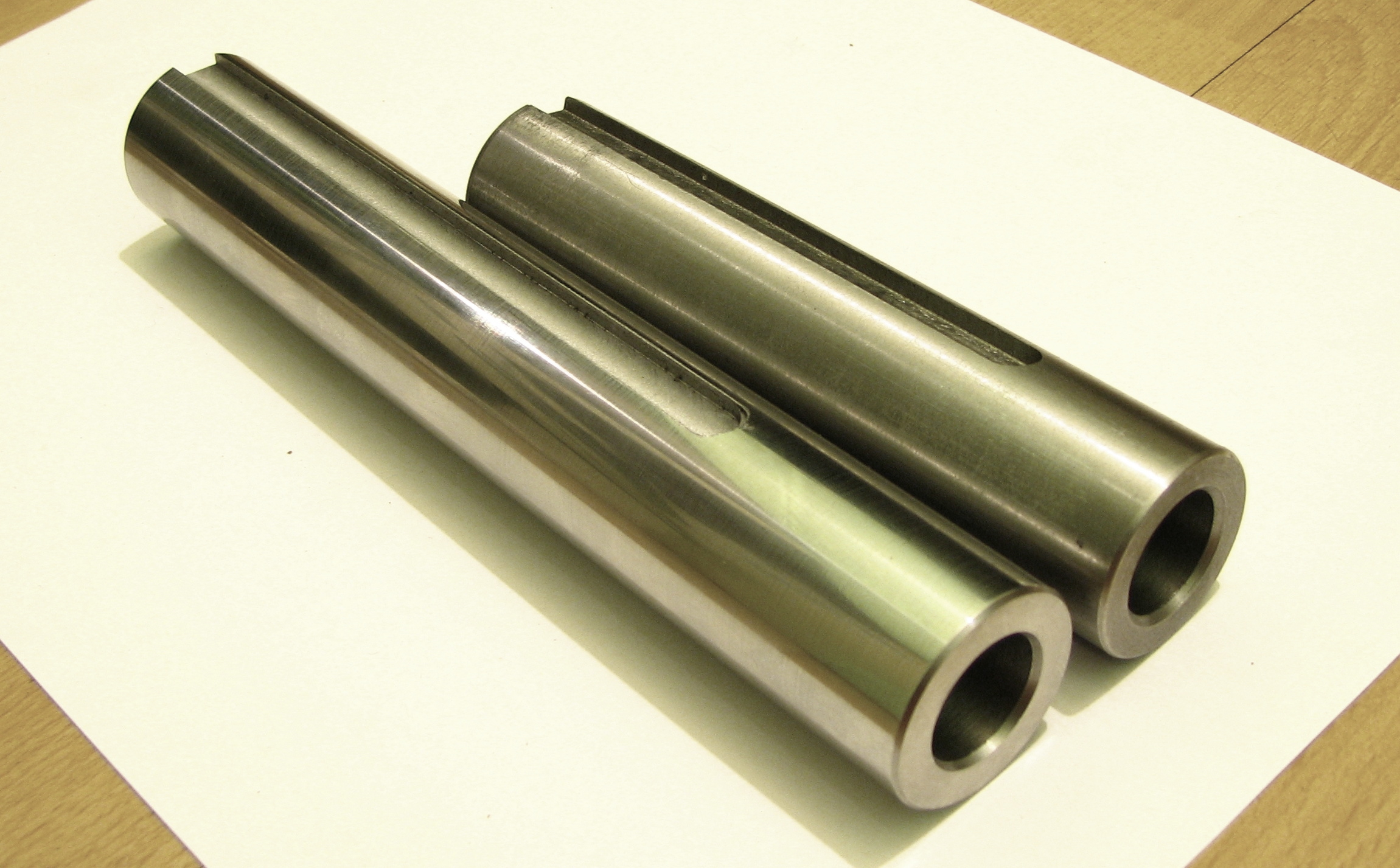

Temat mimo że ciekawy poszedł w zapomnienie, więc go aktywuje i wstawiam foto nowej pinoli do Nutoola, którą zrobiłem oczywiście na Nutoolu. Tuleja jest jak widać dłuższa i nadwymiarowa o 1mm, niestety z rowkiem musiałem iść na frezarkę bo zabrakło mi w nutoolu ok. 10mm pola roboczego i frezowanie na tokarce musiałem sobie odpuścić.

Kolego rc36 ale te tuleje konika tez trzeba wydluzyc chyba? Ogolnie ladna robota i mam nadzieje ze pokarzesz cala przerobke :wink:

Post napisał: rc36 » 20 sty 2017, 21:25
Konik rozwiercę a korpus przedłużę o przykręcaną "dupkę", śruba wysuwu pinoli będzie też dłuższa. Od strony stożka tuleja jest też dłuższa żeby było o co zakotwiczyć cyfrowy liniał. Wstawię nawet łożysko oporowe, bo jak się robi taką grubą przeróbę to dołożenie takiego łożyska to już nie problem.

a jak stożek zrobiles?

Nożem wytaczakiem, a wygładziłem rozwiertakiem wykańczającym NRSc 2, lekko nie było bo to stal 40HMt a ta stal jest dość twarda i wredna w obróbce.

Post napisał: Armstec » 21 sty 2017, 00:32
o prosze nawet nie wiedzialem ze takie narzedzie istnieje... i kosztuje niecała stówke , ciekaw jestem jaka jest jakosc tak wykonanego stożka
a ja 100zł placilem za usługe- oszlifowanie jednorazowo stozka w wiertarce mk2

Jak stożek ma bicie to taki rozwiertak nic nie pomoże, ale do zebrania górek i innych syfków z wnętrza stożka jest idealny. Po takim zabiegu powierzchnia jest wręcz aksamitna w dotyku.
